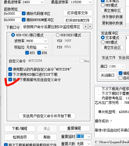

加入了 USB-CDC虚拟串口 功能!
Ai手写计算器 AI8051U实验箱,字体优化版本,改.zip (4.2 MB, 下载次数: 282)

发表于 2024-12-7 08:38:40 | 显示全部楼层
Leg*** 发表于 2024-12-7 00:23
加入了usb功能!
  • 添加usb串口相关代码
  • 强势 免费送上: USB-CDC虚拟串口 就是 最简单最强大的串口
