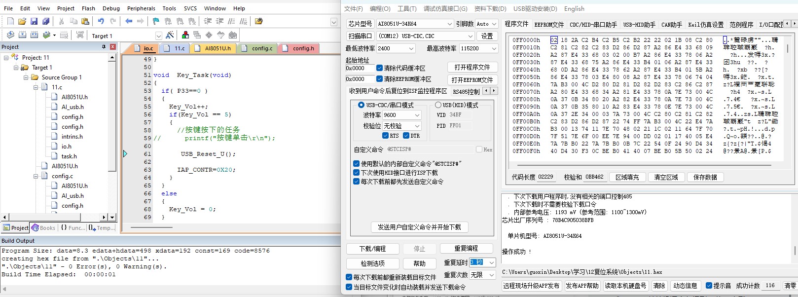

第十二集:系统复位
按下P33数码管显示复位,下载软件没进入下载模式
void  Key_Task(void)
        if( P33==0 )
                Key_Vol++;
                if(Key_Vol == 5)
                        //按键按下的任务
//                        printf("按键单击\r\n");
                         USB_Reset_U();
                        IAP_CONTR=0X20;
        else
                Key_Vol = 0;
按下P33数码管显示复位,下载软件没进入下载模式.mp4
2.43 MB, 下载次数: 56
AI8051U教学视频第12集复位系统手敲代码.zip
8.98 MB, 下载次数: 57

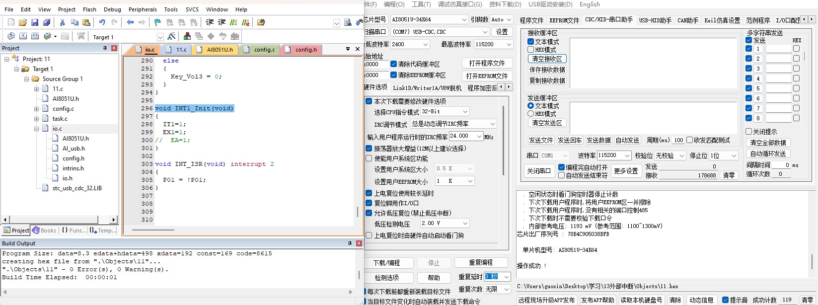

发表于 2025-1-21 15:27:14 | 显示全部楼层
第十三集:外部中断
手敲代码测试通过
#include "config.h"
#include "task.h"
#include "io.h"
char *USER_DEVICEDESC = NULL;
void Delay3000ms(void)        //@24.000MHz
        unsigned long edata i;
        _nop_();
        _nop_();
        i = 17999998UL;
        while (i) i--;
void main(void)
        Sys_int();     //系统初始化
        usb_init();
        IE2 |= 0x80;
  Timer0_Init        ();              //定时器初始化
        Init_595();
        INT1_Init();
    EA = 1;
        P40 = 0;
        while (DeviceState != DEVSTATE_CONFIGURED);
//        WDT_CONTR = 0X24;
        while(1)
                if (bUsbOutReady)
            //USB_SendData(UsbOutBuffer,OutNumber);   //发送数据缓冲区,长度(接收数据原样返回, 用于测试)
                                                usb_OUT_done();
//                        Task_Pro_Handler_Callback();                    //执行功能函数
//     if(P33!=0)
//            WDT_CONTR = 0X34;
                                P00=!P00;
      Delay3000ms();
void Timer0_Isr(void) interrupt 1         //3秒执行一次
Task_Marks_Handler_Callback();
13外部中断.mp4
3.59 MB, 下载次数: 44
AI8051U教学视频第13集外部中断.zip
4 MB, 下载次数: 41
www.STCAI.com

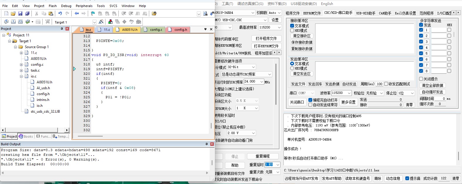

发表于 2025-1-23 11:31:22 | 显示全部楼层
第十四集:IO口中断
任务一:编写IO口中断程序

void P3_IO_Init(void)
        P3IM0=0x00;
        P3IM1=0x00;
        P3INTE=0x08;
void P3_IO_ISR(void) interrupt 40
        u8 intf;
        intf=P3INTF;
        if(intf)
                P3INTF=0;
                if(intf & 0x08)
                        P01 = !P01;
任务一.mp4

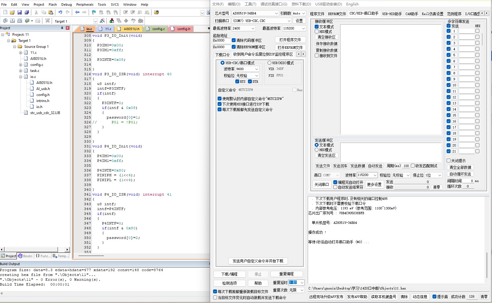

发表于 2025-1-23 14:25:39 | 显示全部楼层
第十四集:IO口中断
任务一:编写P4端口的IO中断P3低电平中断的程序
        P3IM0=0x00;
        P3IM1=0xff;
        P3INTE=0x08;
        u8 intf;
        intf=P3INTF;
        if(intf)
                P3INTF=0;
                if(intf & 0x08)
                        password[0]=1;
//                        P01 = !P01;
void P4_IO_Init(void)
        P4IM0=0x00;
        P4IM1=0xff;
        P4INTE=0x80;
        PINIPH = (1<<4);
        PINIPL = (1<<4);
void P4_IO_ISR(void) interrupt 41
        u8 intf;
        intf=P4INTF;
        if(intf)
                P4INTF=0;
                if(intf & 0x80)
                        password[0]=2;
任务二.mp4
2.37 MB, 下载次数: 47
AI8051U教学视频第14集IO口中断手敲代码.zip
5.17 MB, 下载次数: 45

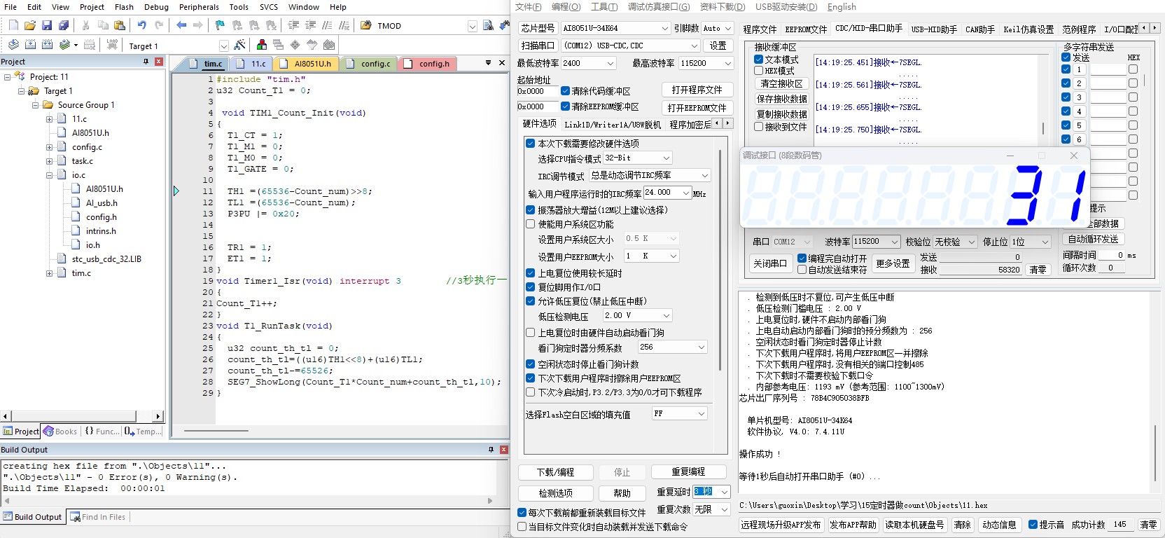

发表于 2025-1-24 14:20:37 | 显示全部楼层
第十五集:定时器做计数器
任务1:编写定时器1计数的程序
#include "tim.h"
u32 Count_T1 = 0;
void TIM1_Count_Init(void)
        T1_CT = 1;
        T1_M1 = 0;
        T1_M0 = 0;
        T1_GATE = 0;
        TH1 =(65536-Count_num)>>8;
        TL1 =(65536-Count_num);
        P3PU |= 0x20;
        TR1 = 1;
        ET1 = 1;
void Timer1_Isr(void) interrupt 3        //3秒执行一次
Count_T1++;
void T1_RunTask(void)
        u32 count_th_tl = 0;
        count_th_tl=((u16)TH1<<8)+(u16)TL1;
        count_th_tl-=65526;
        SEG7_ShowLong(Count_T1*Count_num+count_th_tl,10);
任务1.mp4
2.83 MB, 下载次数: 52
www.STCAI.com

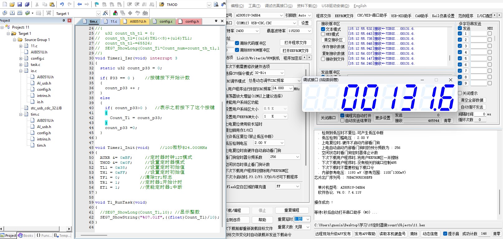

发表于 2025-1-24 15:14:38 | 显示全部楼层
任务2:编写INT1测量低电平时间
#include "tim.h"
u32 Count_T1 = 0;
// void TIM1_Count_Init(void)
//        T1_CT = 1;
//        T1_M1 = 0;
//        T1_M0 = 0;
//        T1_GATE = 0;
//        TH1 =(65536-Count_num)>>8;
//        TL1 =(65536-Count_num);
//        P3PU |= 0x20;
//        TR1 = 1;
//        ET1 = 1;
//void Timer1_Isr(void) interrupt 3        //3秒执行一次
//Count_T1++;
//void T1_RunTask(void)
//        u32 count_th_tl = 0;
//        count_th_tl=((u16)TH1<<8)+(u16)TL1;
//        count_th_tl-=65526;
//        SEG7_ShowLong(Count_T1*Count_num+count_th_tl,10);
        static u32 count_p33 = 0;
        if( P33 == 0 )                //按键按下开始计数
                count_p33 ++ ;
        else
                if( count_p33>0 )                //表示之前按下了这个按键
                        Count_T1 = count_p33;
                count_p33 =0;
void Timer1_Init(void)                //100微秒@24.000MHz
        AUXR &= 0xBF;                        //定时器时钟12T模式
        TMOD &= 0x0F;                        //设置定时器模式
        TL1 = 0x38;                                //设置定时初始值
        TH1 = 0xFF;                                //设置定时初始值
        TF1 = 0;                                //清除TF1标志
        TR1 = 1;                                //定时器1开始计时
        ET1 = 1;                                //使能定时器1中断
        //SEG7_ShowLong(Count_T1,10);        //显示整数
        SEG7_ShowString("%07.01f",((float)Count_T1)/10);
任务2.mp4
