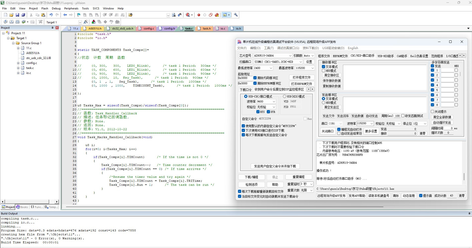

发表于 2024-12-6 13:30:40 | 显示全部楼层
第八集任务3:按键1按下,LED通过数组移动
附学习链接:
https://www.stcaimcu.com/forum.p ... 11902&extra=&page=1
《8051U深度入门到32位51大型实战教学视频》发表学习心得 七集 以上,赠送 超级强大的 Ai8051U实验箱,并保证会持续到15集课程以后可做:USB声卡,各种USB教学设备,音频播放器,示波器,FFT频谱分析仪, AI手写计算器100万套 Ai8051U-实验箱,等您在本坛学习打卡区,发表学习感悟后,【免费 + 包邮 送】
按键1按下,LED通过数组移动.mp4
4.96 MB, 下载次数: 47

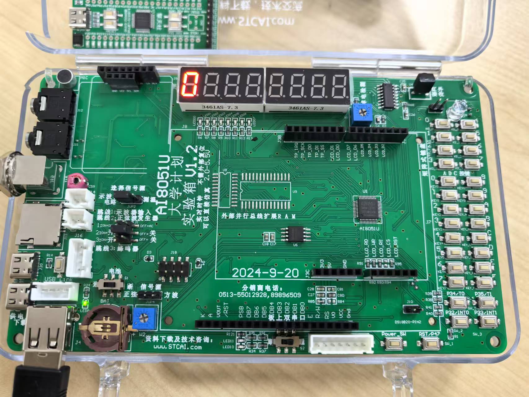

发表于 2024-12-10 15:56:05 | 显示全部楼层
第九集数码管第一个任务:数码管静态的显示一个数字
www.STCAI.com

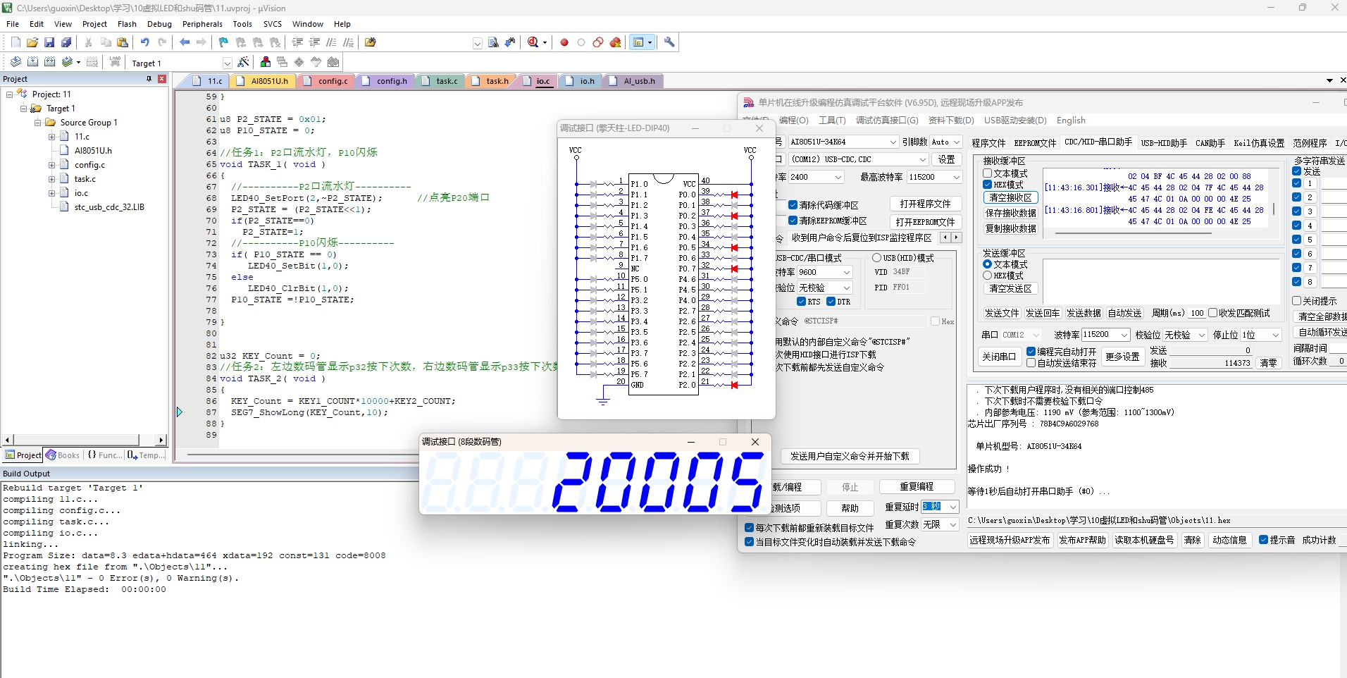

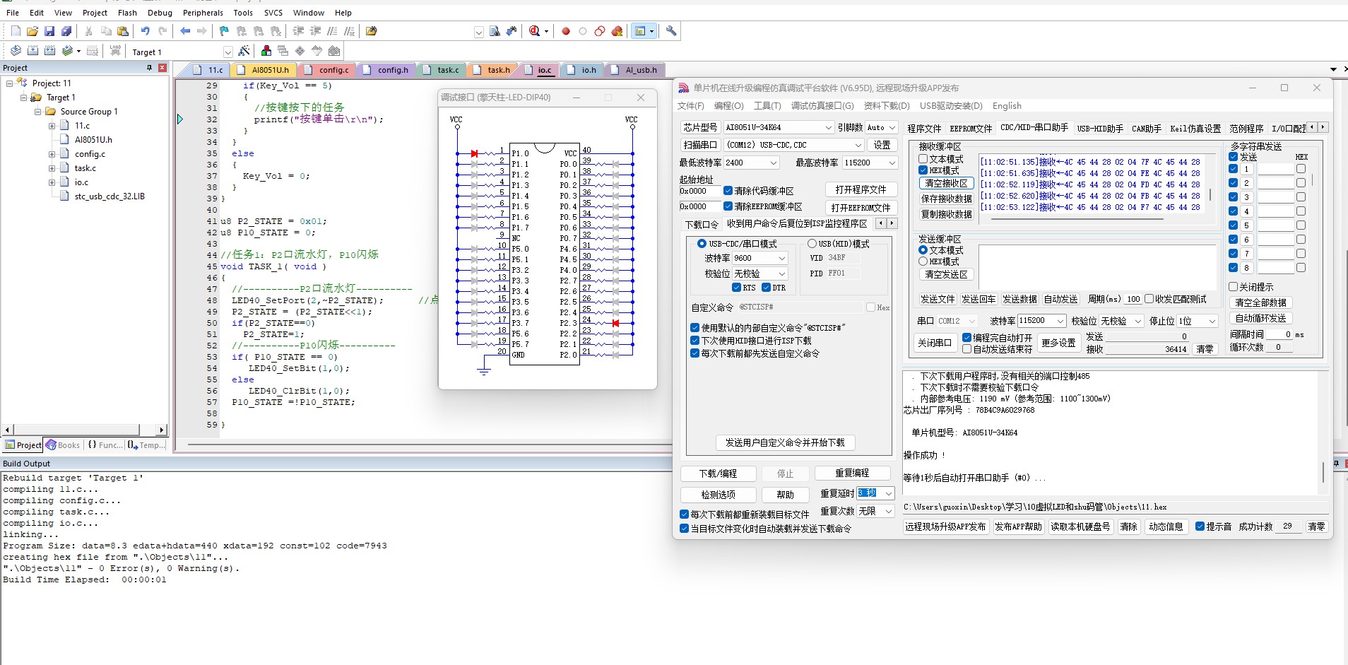

发表于 2024-12-24 10:45:42 | 显示全部楼层
第十集:虚拟LED和数码管
点亮P20端口
任务一::P2口流水灯,P10闪烁
任务2:左边数码管显示p32按下次数,右边数码管显示p33按下次数
任务3:按下数字按键在数码管显示对应的数字按键
任务1:P2口流水灯,P10闪烁.mp4
3.43 MB, 下载次数: 40
任务3:按下数字按键在数码管显示对应的数字按键.mp4
4.48 MB, 下载次数: 46
AI8051U教学视频第10虚拟LED和shu码管手敲代码.zip
9.75 MB, 下载次数: 41

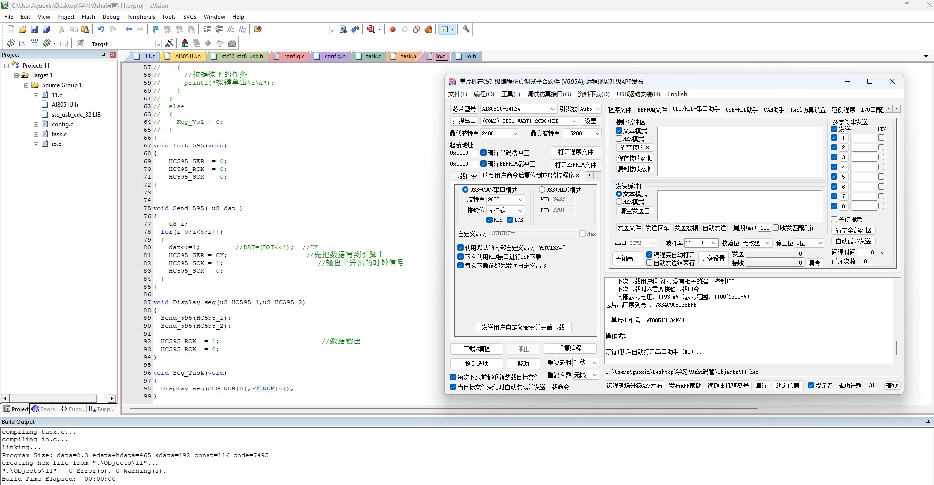

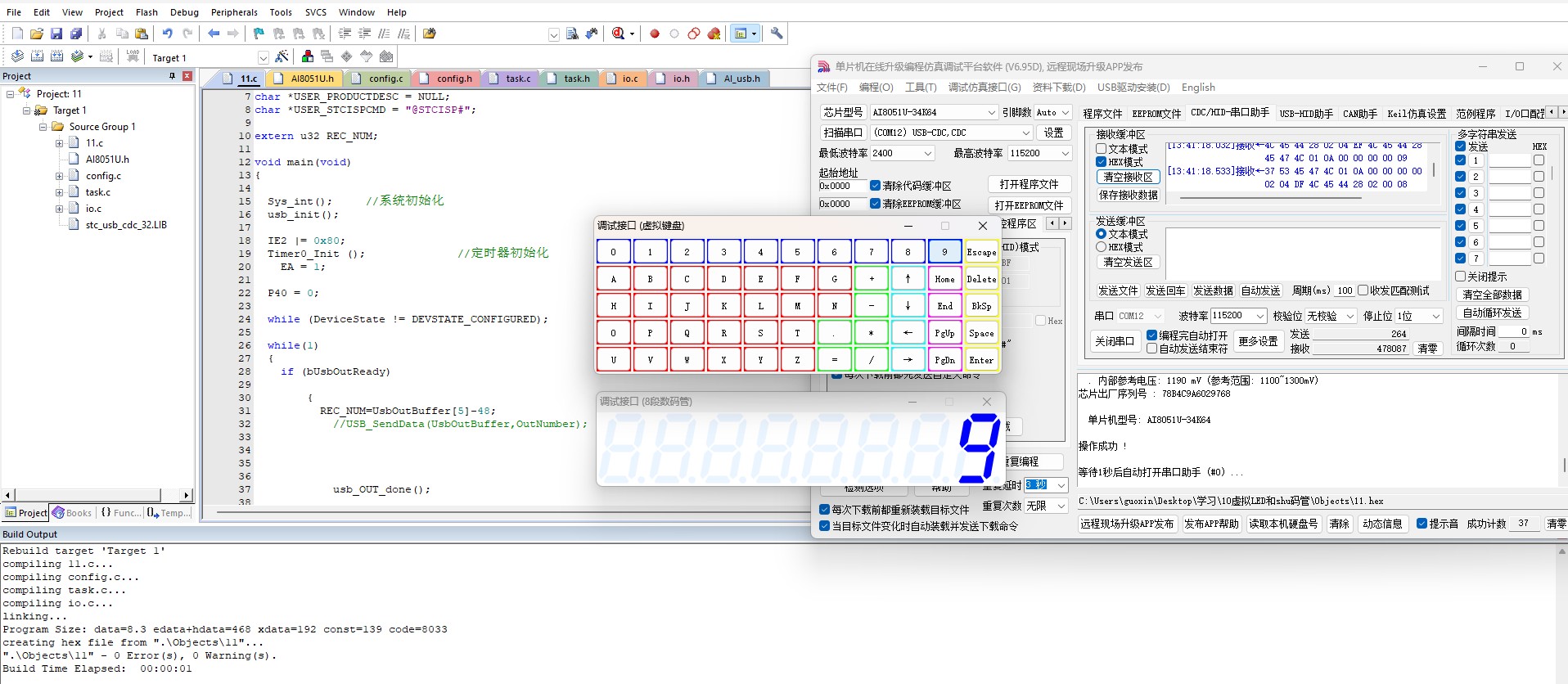

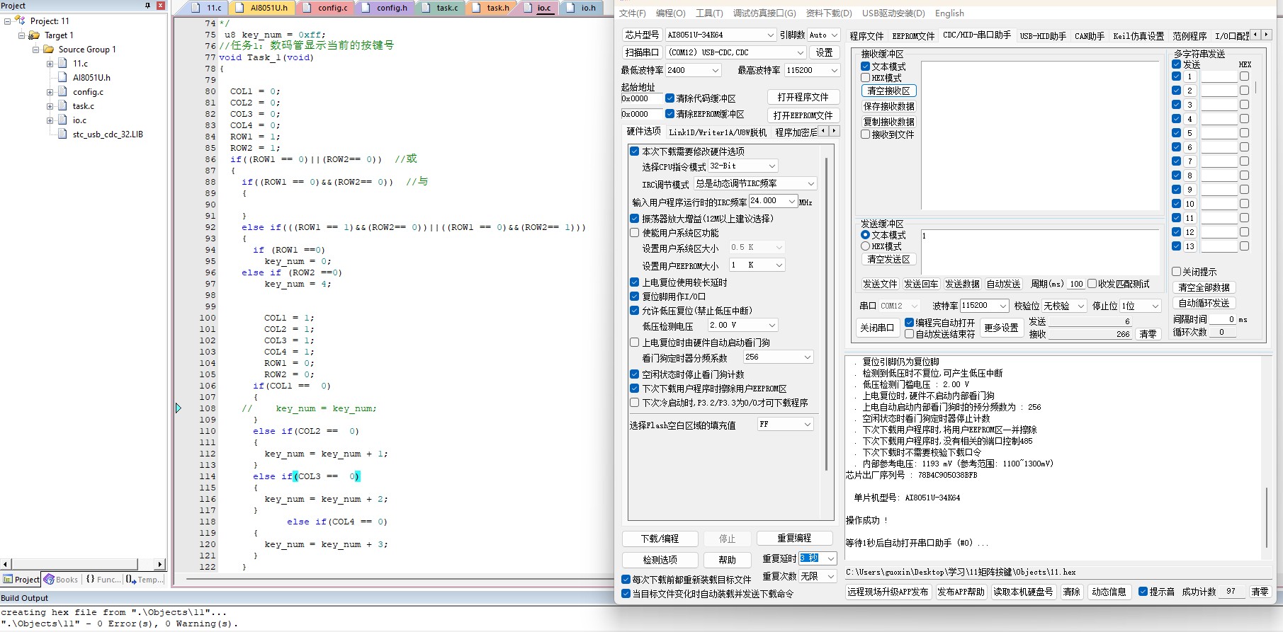

发表于 2024-12-26 14:54:51 | 显示全部楼层
第十一集 矩阵按键
任务1:数码管显示当前按键
#include "io.h"

任务1:数码管显示当前按键数.mp4
5.74 MB, 下载次数: 49

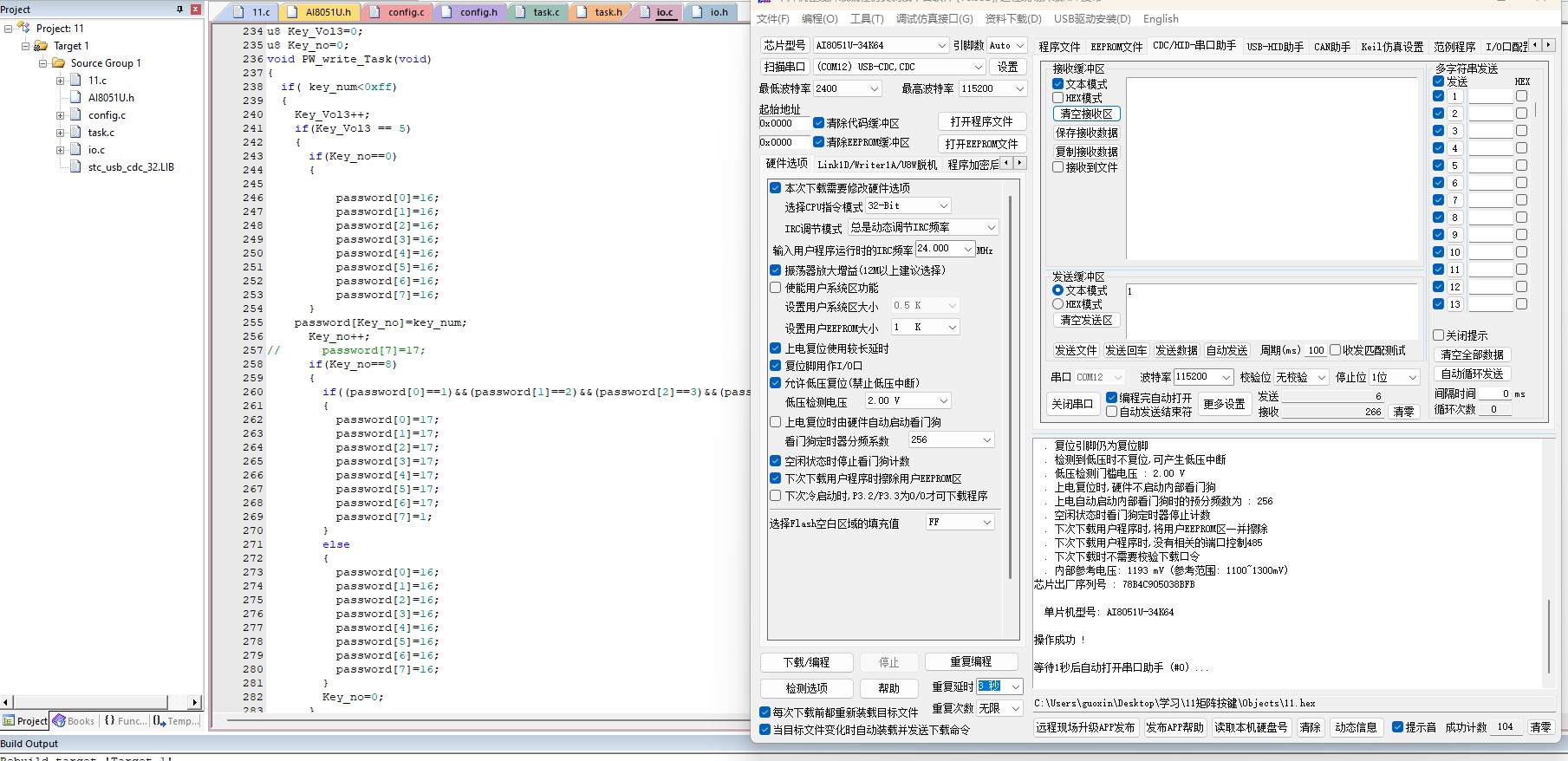

发表于 2024-12-26 16:00:54 | 显示全部楼层
第十一集:矩阵按键
任务2:密码锁
#include "io.h"

u8 Seg_no =0;
u8 password[8]={16,16,16,16,16,16,16,16};
void SEG_Task(void)
u8 num = 0;
        if(Seg_no == 0)
        Display_seg(SEG_NUM[password[0]],~T_NUM[0]);
        else if(Seg_no == 1)
        Display_seg(SEG_NUM[password[1]],~T_NUM[1]);
        else if(Seg_no == 2)
        Display_seg(SEG_NUM[password[2]],~T_NUM[2]);
        else if(Seg_no == 3)
        Display_seg(SEG_NUM[password[3]],~T_NUM[3]);
        else if(Seg_no == 4)
        Display_seg(SEG_NUM[password[4]],~T_NUM[4]);
        else if(Seg_no == 5)
        Display_seg(SEG_NUM[password[5]],~T_NUM[5]);
        else if(Seg_no == 6)
        Display_seg(SEG_NUM[password[6]],~T_NUM[6]);
        else if(Seg_no == 7)
        Display_seg(SEG_NUM[password[7]],~T_NUM[7]);
                else
        Seg_no ++;
        if(Seg_no>7)
                Seg_no = 0;
u8 Key_Vol3=0;
u8 Key_no=0;
void PW_write_Task(void)
        if( key_num<0xff)
                Key_Vol3++;
                if(Key_Vol3 == 5)
                        if(Key_no==0)
                                  password[0]=16;
                                        password[1]=16;
                                        password[2]=16;
                                        password[3]=16;
                                        password[4]=16;
                                        password[5]=16;
                                        password[6]=16;
                                        password[7]=16;
                password[Key_no]=key_num;
                        Key_no++;
//                        password[7]=17;
                        if(Key_no==8)
                                if((password[0]==1)&&(password[1]==2)&&(password[2]==3)&&(password[3]==4)&&(password[4]==5)&&(password[5]==6)&&(password[6]==7)&&(password[7]==0))
                                        password[0]=17;
                                        password[1]=17;
                                        password[2]=17;
                                        password[3]=17;
                                        password[4]=17;
                                        password[5]=17;
                                        password[6]=17;
                                        password[7]=1;
                                else
                                        password[0]=16;
                                        password[1]=16;
                                        password[2]=16;
                                        password[3]=16;
                                        password[4]=16;
                                        password[5]=16;
                                        password[6]=16;
                                        password[7]=16;
                                Key_no=0;
        else
                Key_Vol3 = 0;
任务2:密码锁.mp4
8.17 MB, 下载次数: 40
AI8051U教学视频第11集矩阵按键手敲代码.zip
14.32 MB, 下载次数: 47
www.STCAI.com

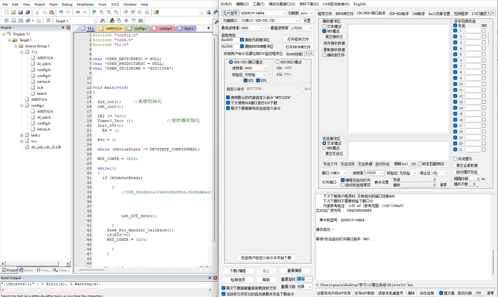

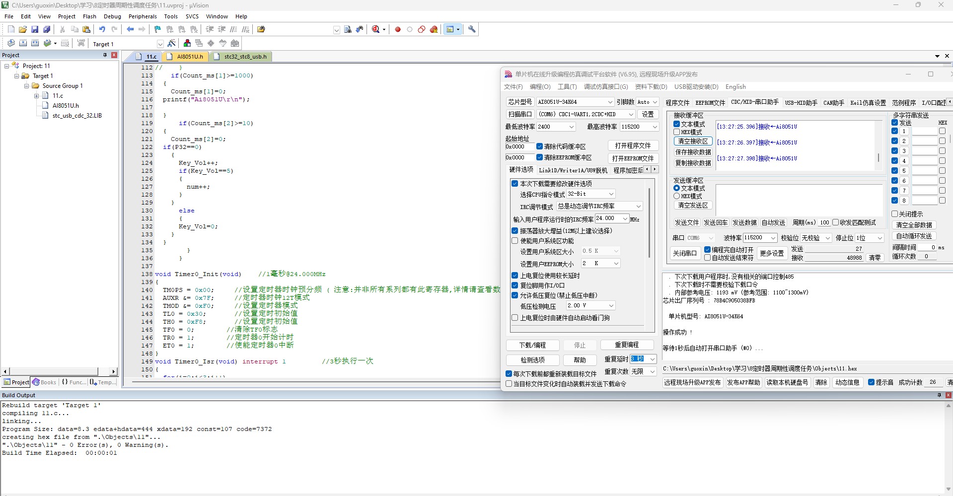

发表于 2025-1-13 10:59:59 | 显示全部楼层
第十二集:复位系统
按下P33超过0.5s复位
#include "config.h"
#include "task.h"
#include "io.h"
char *USER_DEVICEDESC = NULL;
void main(void)
        Sys_int();     //系统初始化
        usb_init();
        IE2 |= 0x80;
  Timer0_Init        ();              //定时器初始化
        Init_595();
    EA = 1;
        P40 = 0;
        while (DeviceState != DEVSTATE_CONFIGURED);
        WDT_CONTR = 0X24;
        while(1)
                if (bUsbOutReady)
            //USB_SendData(UsbOutBuffer,OutNumber);   //发送数据缓冲区,长度(接收数据原样返回, 用于测试)
                                                usb_OUT_done();
                        Task_Pro_Handler_Callback();                    //执行功能函数
      if(P33!=0)
            WDT_CONTR = 0X34;
void Timer0_Isr(void) interrupt 1         //3秒执行一次
Task_Marks_Handler_Callback();
按下P33超过0.5S复位.mp4
3.64 MB, 下载次数: 48
www.STCAI.com

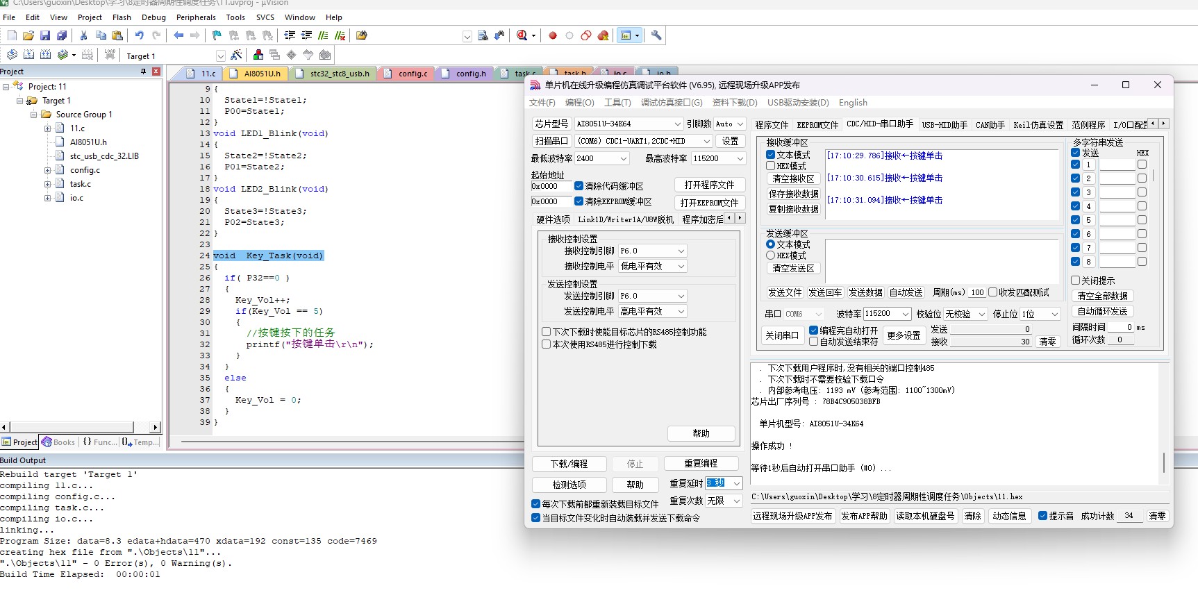

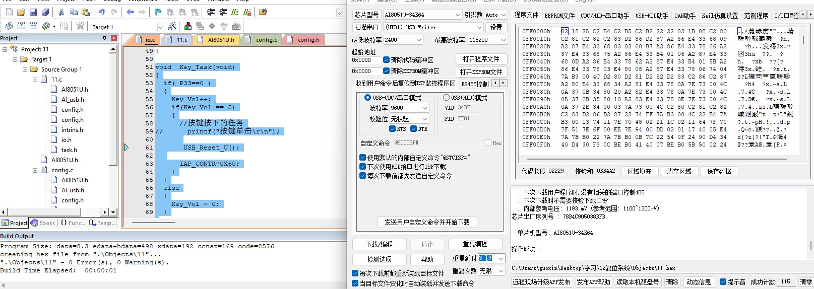

发表于 2025-1-13 11:31:35 | 显示全部楼层
第十二集:系统复位
按下P33下载软件切换到下载模式
void  Key_Task(void)
        if( P33==0 )
                Key_Vol++;
                if(Key_Vol == 5)
                        //按键按下的任务
//                        printf("按键单击\r\n");
                         USB_Reset_U();
                        IAP_CONTR=0X60;
        else
                Key_Vol = 0;
按下P33下载软件跳转到下载模式.mp4
2.51 MB, 下载次数: 51
