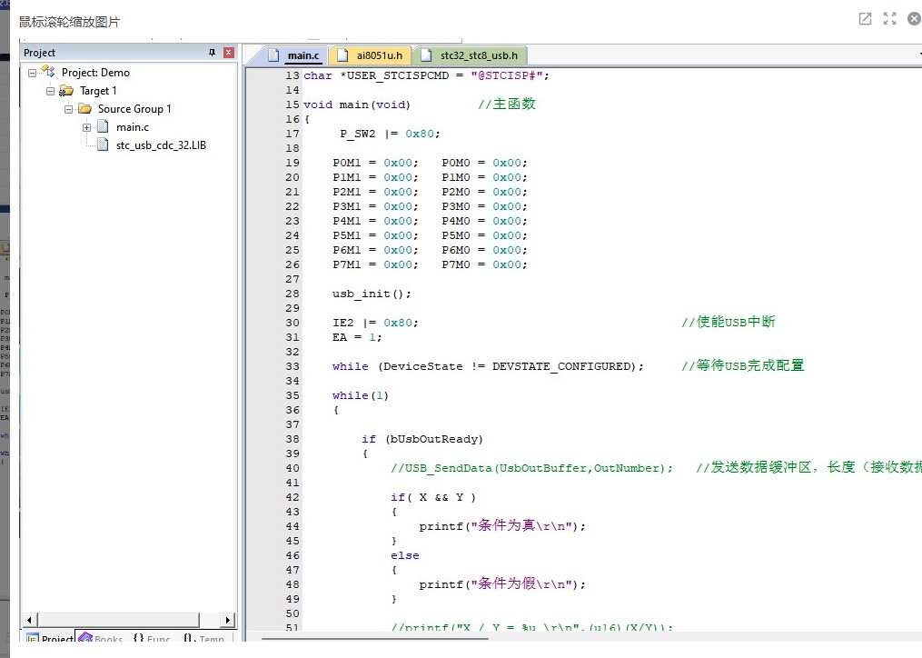

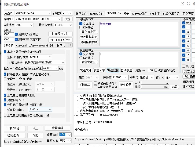

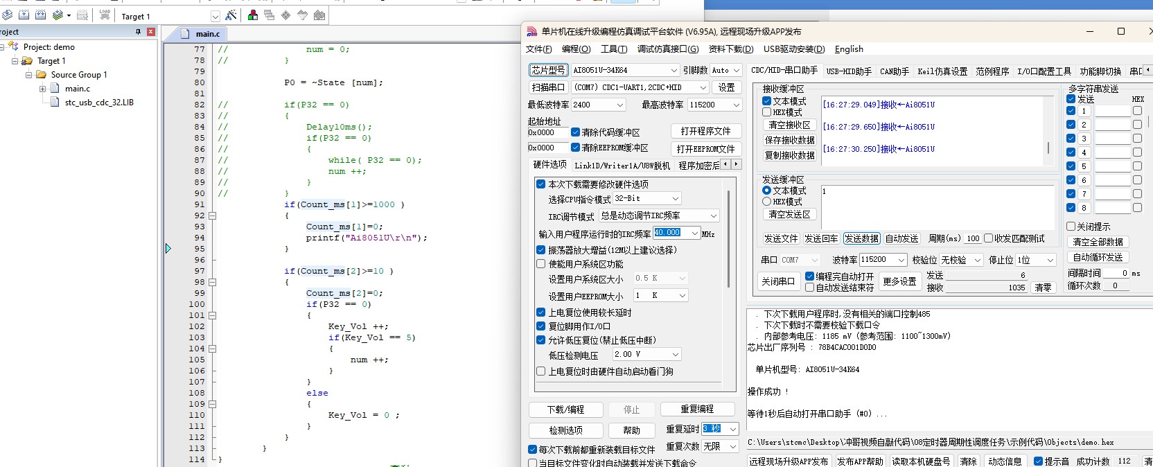

跟着冲哥打卡第五集 C语言基础 完成
C语言USB-CDC串口之printf趣数的实现
1.打开USB库中的PRINTF.HIQ宏定义(去掉//)
2.理解PRINTF的函数原型的定义 #define printf printf_hid int printf_hid (const char *fmt; ...);
参数fmt --是格式控制字符串,包含了两种类型的对象:普通字符和转换说明普通字符:在输出时,普通字符将原样不动地复制到标准输出。
转换说明简介
1.类型:根据不同的fmt字符串,函数可能需要一系列的附加参数,每个参数包含了一个要被插入的值,替换了fmt参数中指定的每个%标签。关子附加参数,既可以是变量,也可以是常量。
2.位置: printf()函数的普通字符和转换说明放在""双引号内,附加参数放在双引号外,每个附加参数之间用逗号隔开。
3.数量:printf()的附加参数与转换说明符是。一对应关系,如果有n个转换说明符;,printf)的参数就应该有n+1个。如果参数个数少于对应的转换说明符,printf(可能会输出内存中的任意值。

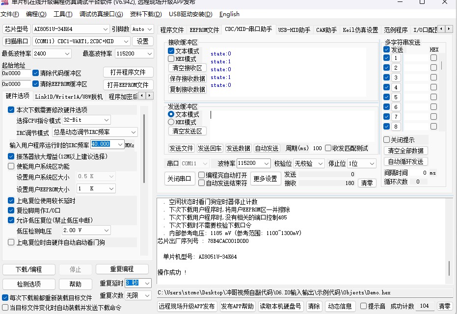

发表于 2024-12-5 14:13:39 | 显示全部楼层
第六集  I/O口输入输出 打卡完成
代码测试已通过
06.IO输入输出.zip
90.25 KB, 下载次数: 84

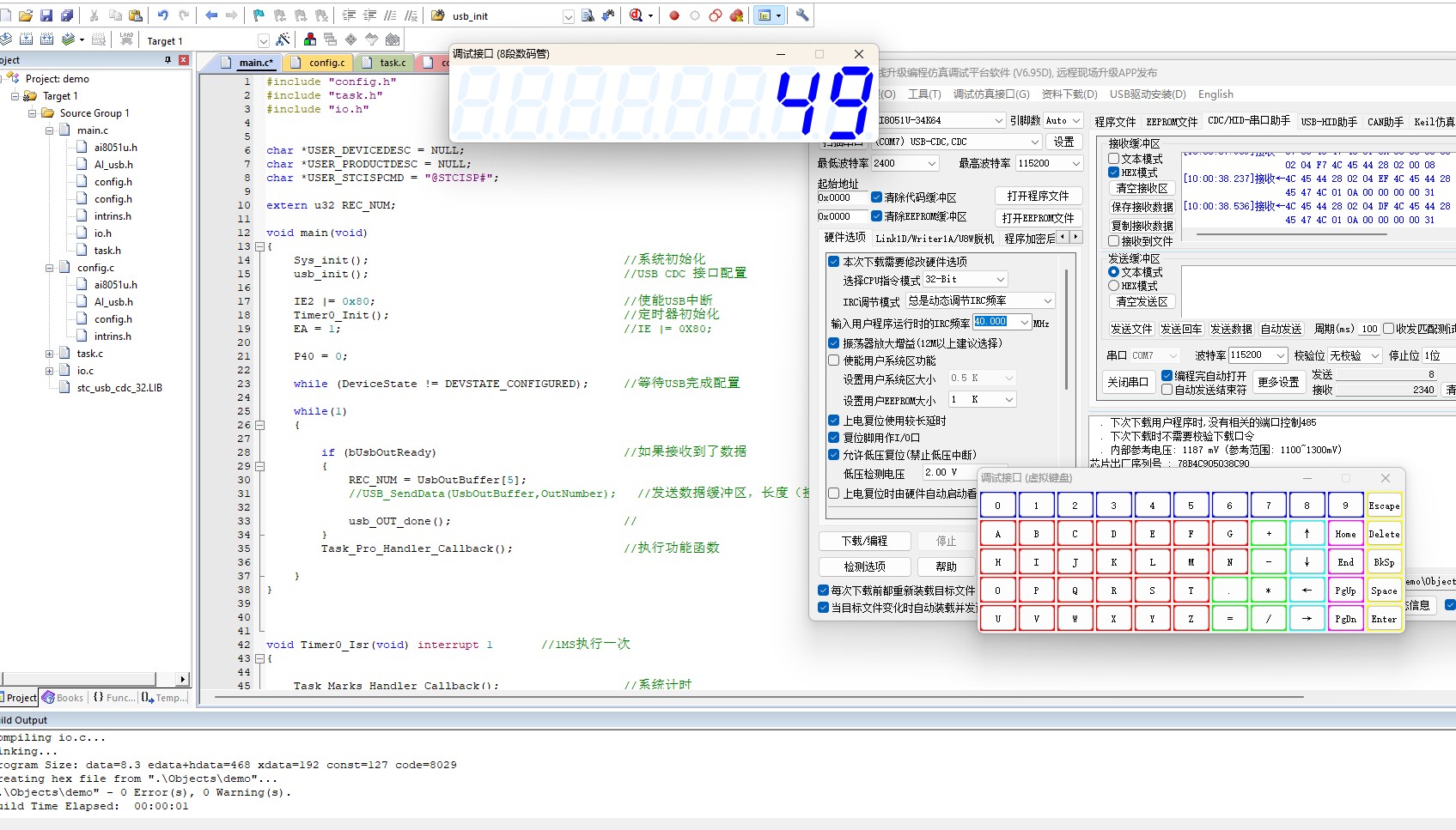

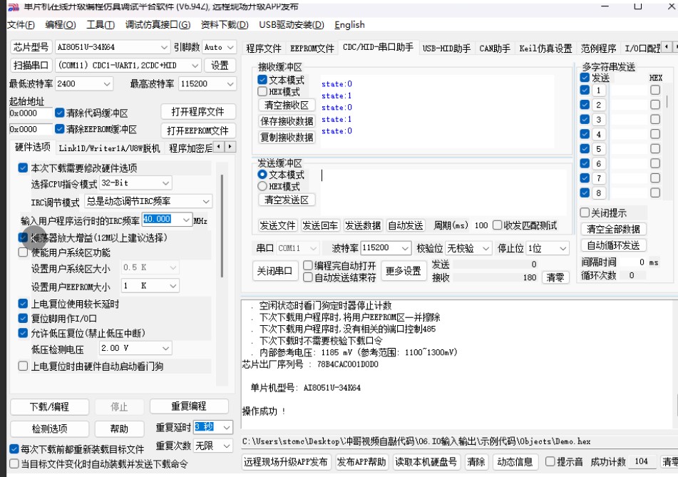

发表于 2024-12-5 14:25:08 | 显示全部楼层
第七集  定时器中断 打卡完成
代码测试已通过

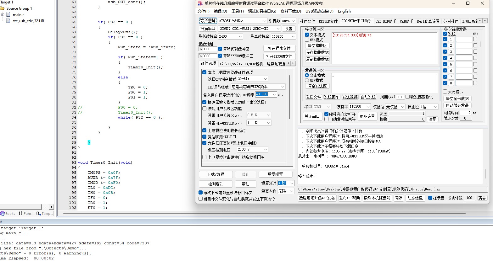

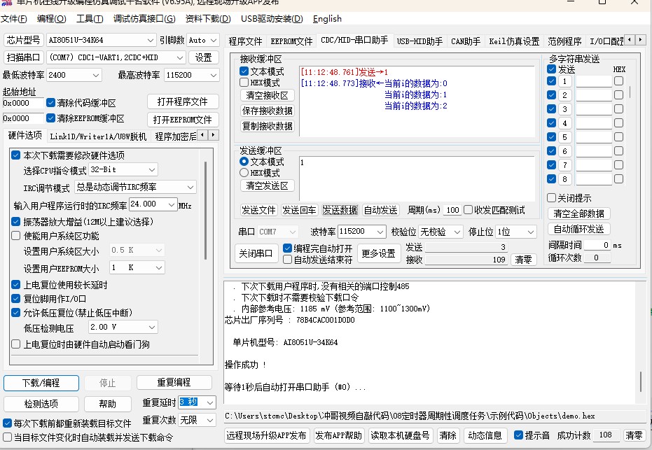

发表于 2024-12-10 16:32:59 | 显示全部楼层
第八课:定时器周期性调度任务。编译过程中也出现了很多错误,一个分号的失误也是排查了很久,不能遗漏小小的一个符号
任务1:用一个定时器实现这个任务。LED1实现0.3秒取反一次,LED2实现0.6秒取反一次,LED30.9秒取反一次
任务2:数组点亮LED,实现流水灯
任务3:按键1按一下,LED通过数组移动一下
2db5e80a1226e72e8aede0cf2d216aa9.mp4
888.64 KB, 下载次数: 82
47753493cae45c1fef90806170f01ca0.mp4
1.02 MB, 下载次数: 76
08定时器周期性调度任务.zip
91.72 KB, 下载次数: 82

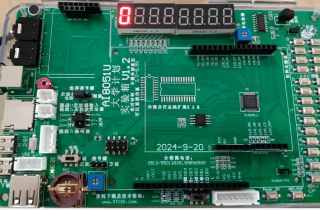

发表于 2024-12-27 14:59:44 | 显示全部楼层
任务2:数码管显示 12345678

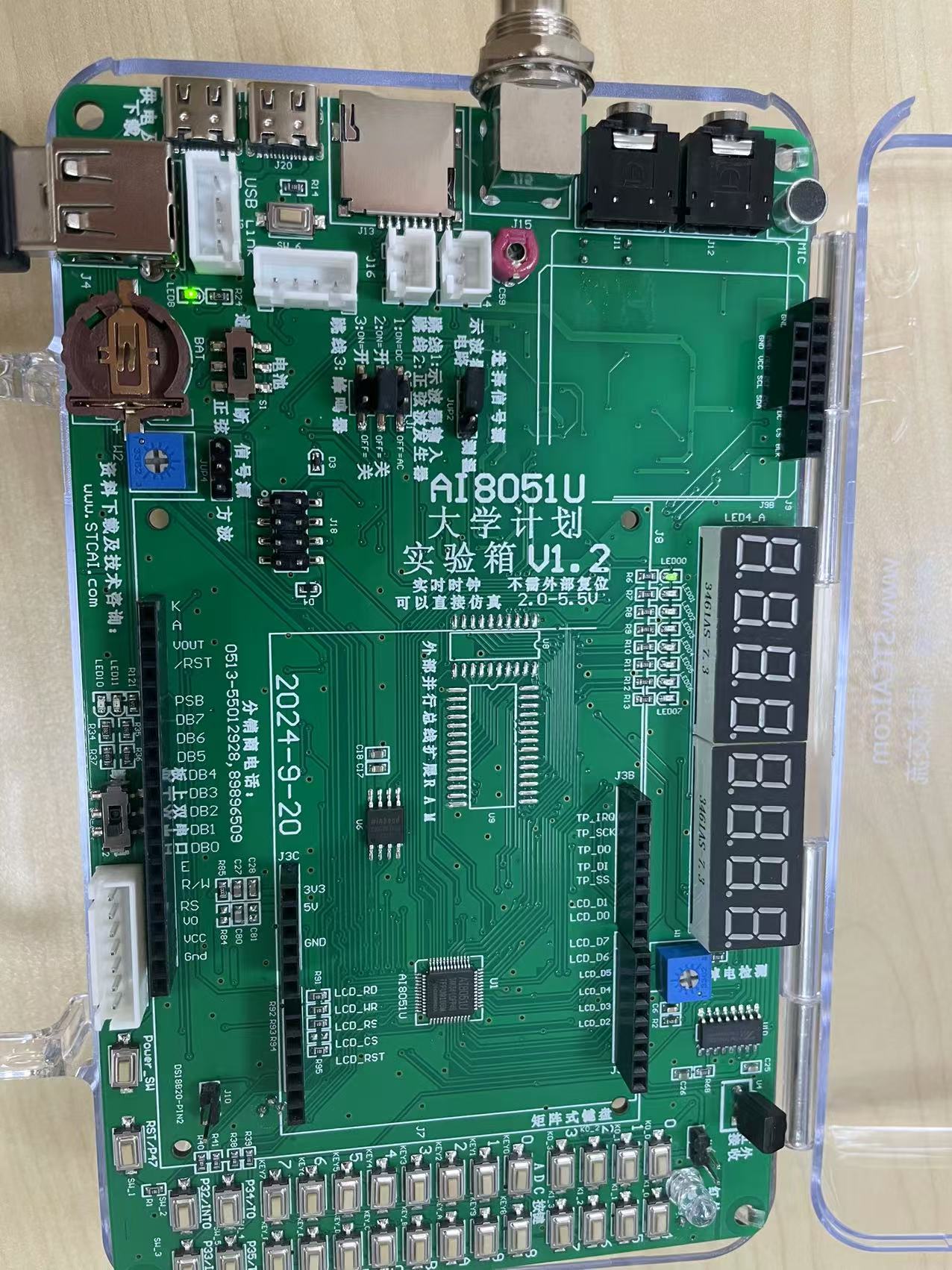

任务四:虚拟显示——LED和数码管
09 shu码管.zip
153.97 KB, 下载次数: 71
  • 打卡总天数:198
  • 最近打卡:2025-08-26 10:45:08
22
189
2206
2206

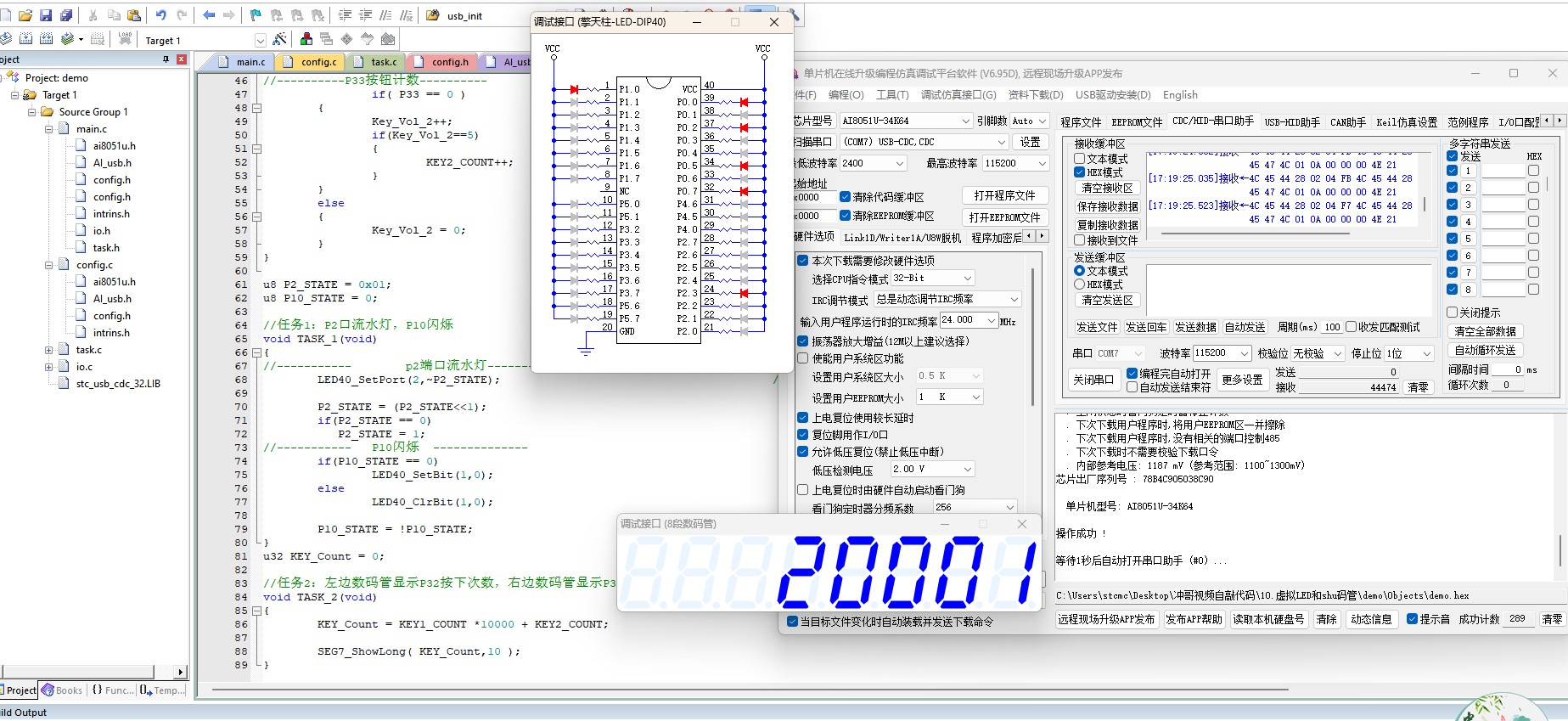

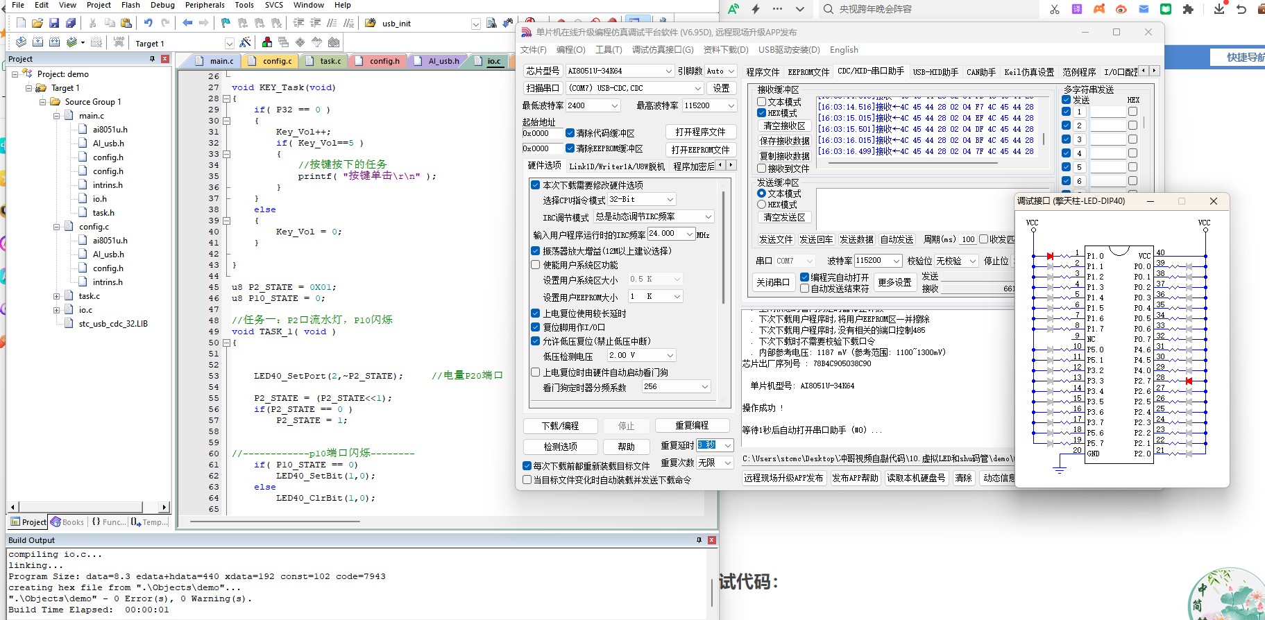

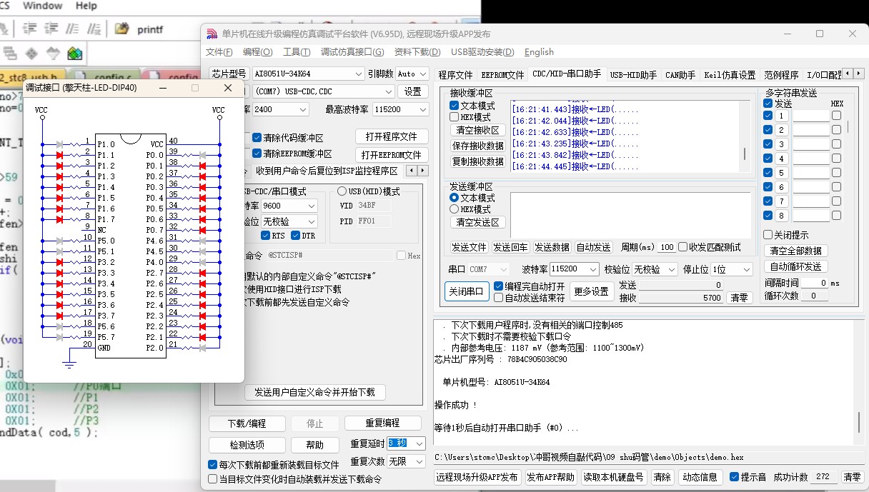

发表于 2024-12-30 16:26:11 | 显示全部楼层
第十集 虚拟LED数码管,已手敲代码,编译通过
任务1: P2口流水灯,P10闪烁
#include "io.h"
u8 State1 = 0;                                //LED1初始状态
u8 State2 = 0;                                //LED2初始状态
u8 State3 = 0;                                //LED3初始状态
u16 Key_Vol = 0;                        //按键按下持续时间
void LED0_Blink(void)
        State1 = !State1;
        P00 = State1;
void LED1_Blink(void)
        State2 = !State2;
        P01 = State2;
void LED2_Blink(void)
        State3 = !State3;
        P02 = State3;
void KEY_Task(void)
        if( P32 == 0 )
                Key_Vol++;
                if(Key_Vol==5)
                //按键按下的任务
                        printf("按键单击\r\n");
        else
                Key_Vol = 0;
u8 P2_STATE = 0x01;
u8 P10_STATE = 0;
//任务1:P2口流水灯,P10闪烁
void TASK_1(void)
//-----------        p2端口流水灯-----------
        LED40_SetPort(2,~P2_STATE);                                        //点亮P20端口
        P2_STATE = (P2_STATE<<1);
        if(P2_STATE == 0)
           P2_STATE = 1;
//-----------   P10闪烁  --------------
        if(P10_STATE == 0)
                LED40_SetBit(1,0);
        else
                LED40_ClrBit(1,0);
        P10_STATE = !P10_STATE;
任务2:左边数码管显示P32按下次数,右边数码管显示P33按下次数

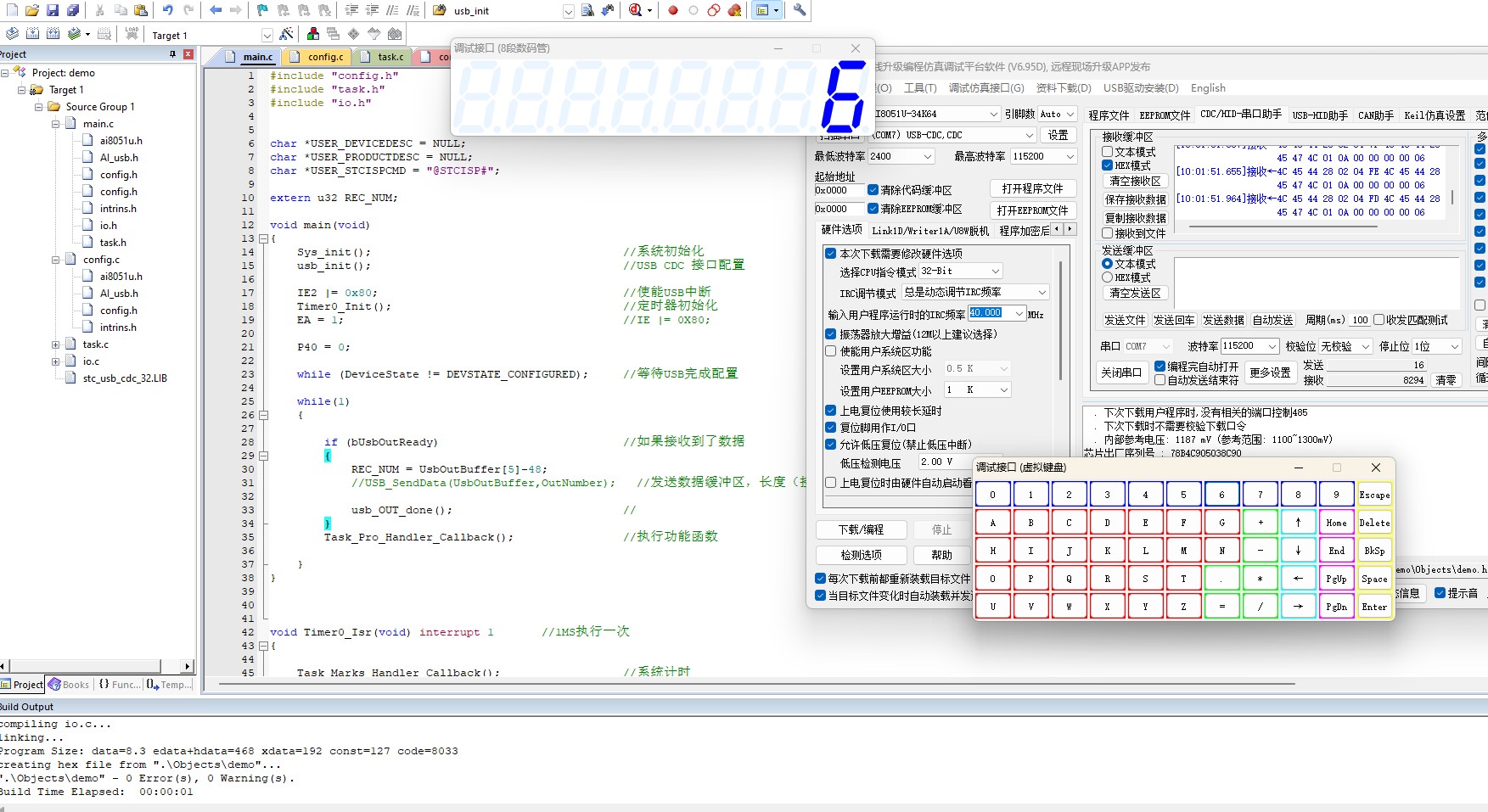

任务3:按下数字按键在数码管显示对应的按键数字

//任务3:按下数字按键在数码管显示对应的按键数字!
void TASK_3(void)
         SEG7_ShowLong( REC_NUM,10 );
10.虚拟LED和shu码管.zip

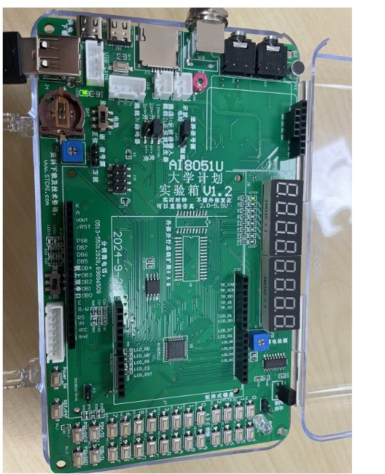

发表于 2024-12-31 11:35:21 | 显示全部楼层
第十一课:矩阵按键
独立按键:一端接单片机引脚,一端接地或电源,一个按键对应一个端口。
矩阵按键:有限端口实现更多按键,按键检测比独立按键慢。
按键识别原理:端口默认为高电平,实时读取到引脚为低电平是表示按下。①第一步:现将P0.0-P0.3输出低电平,P0.6- P0.7输出高电平,如果有按键按下,按下的那一行的IO就会变成低电平,就可以判断出哪一行按下了。②第二步:现将P0.0-P0.3输出高电平,P0.6-P0.7输出低电平,如果有按键按下,按下的那一列的IO就会变成低电平,就可以判断出哪一列按下了。③第三步:行列组合一下就可以判断出是哪个按键按下了。
