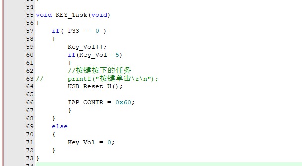

第十二集 复位系统 手敲代码,测试成功
任务一:编写看门狗程序
#include "config.h"
void Delay10ms(void)        //@24.000MHz
        unsigned long edata i;
        _nop_();
        _nop_();
        _nop_();
        i = 59998UL;
        while (i) i--;
void USB_Reset_U(void)
        P3M0 = 0x00;
        P3M1 = 0x00;
        P3M0 &=~0x03;
        P3M1 |= 0x03;
        USBCON = 0x00;
        USBCLK = 0x00;
        IRC48MCR = 0x00;
        Delay10ms();
void Sys_init(void)
        WTST = 0;                       //设置程序指令延时参数,赋值为0可将CPU执行指令的速度设置为最快
    EAXFR = 1;                            //扩展寄存器(XFR)访问使能
    CKCON = 0;                            //提高访问XRAM速度
    P0M1 = 0x00;   P0M0 = 0x00;
    P1M1 = 0x00;   P1M0 = 0x00;
    P2M1 = 0x00;   P2M0 = 0x00;
    P3M1 = 0x00;   P3M0 = 0x00;
    P4M1 = 0x00;   P4M0 = 0x00;
    P5M1 = 0x00;   P5M0 = 0x00;
    P6M1 = 0x00;   P6M0 = 0x00;
    P7M1 = 0x00;   P7M0 = 0x00;
        USB_Reset_U();

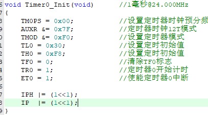

void Timer0_Init(void)                //1毫秒@24.000MHz
        TM0PS = 0x00;            //设置定时器时钟预分频 ( 注意:并非所有系列都有此寄存器,详情请查看数据手册 )
        AUXR &= 0x7F;            //定时器时钟12T模式
        TMOD &= 0xF0;            //设置定时器模式
        TL0 = 0x30;             //设置定时初始值
        TH0 = 0xF8;             //设置定时初始值
        TF0 = 0;               //清除TF0标志
        TR0 = 1;               //定时器0开始计时
        ET0 = 1;               //使能定时器0中断
任务二:软件复位
12.AI8051U教学视频第12集复位系统学习程序.zip (168.17 KB, 下载次数: 75)

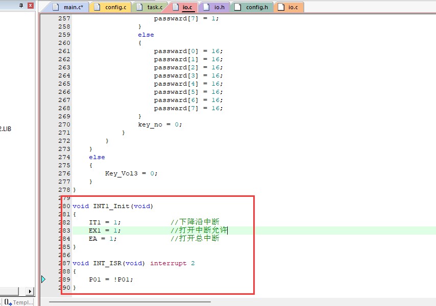

发表于 2025-1-23 14:21:32 | 显示全部楼层

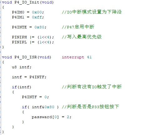

第十三集 外部中断 手敲代码,测试成功
#include "config.h"
#include "task.h"
#include "io.h"
u8 State[8]={0x01,0x02,0x04,0x08,0x10,0x20,0x40,0x80};
u8 i;
u8 Run_State = 0;                     //运行状态
u8 num = 0;
u16 Count_ms[3] = {0,0,0};
char *USER_DEVICEDESC = NULL;
char *USER_STCISPCMD = "@STCISP#";        //3个计时变量
void Delay3000ms(void)        //@24.000MHz
        _nop_();
        _nop_();
        i = 17999998UL;
        while (i) i--;
void main(void)
        Sys_init();                  //系统初始化
        usb_init();                  //USB CDC 接口配置
        IE2 |= 0x80;                //使能USB中断

        Init_595();
        INT1_Init();                 //外部中断1初始化
        EA = 1;
        P40=0;
        while (DeviceState != DEVSTATE_CONFIGURED);       //等待USB完成配置
        while(1)
                if (bUsbOutReady)                 //如果接收到数据
            //USB_SendData(UsbOutBuffer,OutNumber);     //发送数据缓冲区,长度(接收数据原样返回, 用于测试)
                        usb_OUT_done();
                P00 = !P00;
                Delay3000ms();
void Timer0_Isr(void) interrupt 1                      //1毫秒执行一次
        Task_Marks_Handler_Callback();
13.AI8051U教学视频第13集外部中断学习程序.zip (169.89 KB, 下载次数: 74)

第十四集 IO中断(所有普通IO都支持的“外部中断”) 手敲代码 测试成功
#include "config.h"
#include "task.h"
#include "io.h"
u8 i;
u8 num = 0;
        _nop_();
        _nop_();
        i = 17999998UL;
        while (i) i--;
void main(void)
        Sys_init();                                        //系统初始化
        Timer0_Init();                                //定时器初始化
        Init_595();
//        INT1_Init();                                //外部中断1初始化
        P3_IO_Init();                                //IO中断初始化
        P4_IO_Init();
    EA = 1;
        P40=0;
        while(1)
                        usb_OUT_done();
                Task_Pro_Handler_Callback();

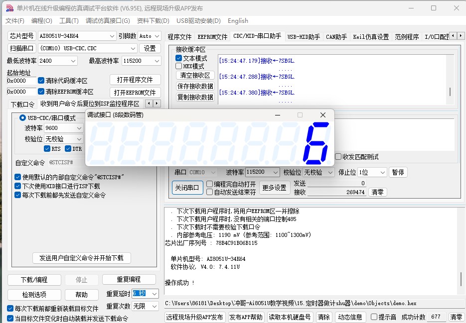

第十五集 定时器做计数器 手敲代码 测试成功
任务一:定时器1计数,10个脉冲中断一次
#include "time.h"
u32 Count_T1 = 0;
void TIM1_Count_Init(void)
        T1_CT = 1;                                //设置为外部计数
        T1_M1 = 0;                                //设置为16位自动重载
        T1_M0 = 0;
        T1_GATE = 0;
        TH1 = (65536-Count_num)>>8;
        TL1 = (65536-Count_num);
        P3PU |= 0x20;
        TR1 = 1;                //启动定时器1
        ET1 = 1;                //打开定时器1外部中断
void Timer1_Isr(void) interrupt 3                        //1毫秒执行一次
        Count_T1 ++;                                                        //T1引脚检测到十个脉冲就会溢出一次
void T1_RunTask(void)
        u32 count_th_tl = 0;
        count_th_tl = ((u16)TH1<<8)+(u16)TL1;
        count_th_tl -= 65526;
        SEG7_ShowLong(Count_T1*Count_num+count_th_tl,10);

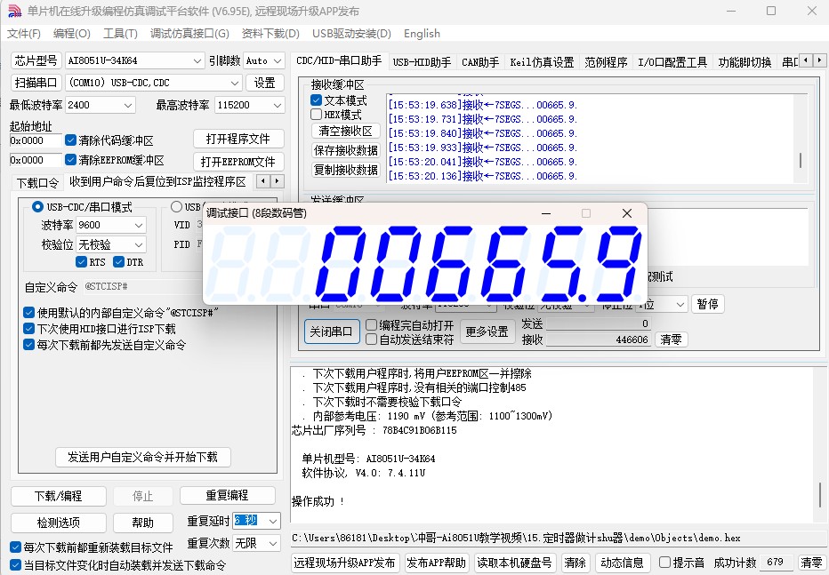

任务二:编写INT1测量低电平时间
#include "time.h"
u32 Count_T1 = 0;
        static u32 count_p33 = 0;
        if( P33 == 0 )                        //按键按下开始计数
                count_p33 ++;
        else
                if(count_p33>0)
                        Count_T1 = count_p33;
                count_p33 = 0;
void Timer1_Init(void)                //100微秒@24.000MHz
        AUXR &= 0xBF;                        //定时器时钟12T模式
        TMOD &= 0x0F;                        //设置定时器模式
        TL1 = 0x38;                                //设置定时初始值
        TH1 = 0xFF;                                //设置定时初始值
        TF1 = 0;                                //清除TF1标志
        TR1 = 1;                                //定时器1开始计时
        ET1 = 1;                                //使能定时器1中断
        //SEG7_ShowLong(Count_T1,10);
        SEG7_ShowString("%07.01f",((float)Count_T1)/10);
15.AI8051U教学视频第15集定时器做计数器学习程序.zip (194.06 KB, 下载次数: 68)

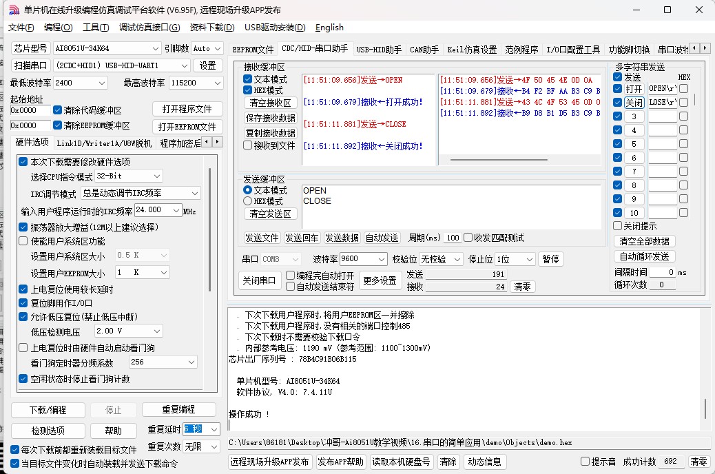

第十六集 串口的简单应用
#include "usart.h"
#include "io.h"
u8 Rec_Dat[50];        //接收缓冲区
u8 Rec_Num = 0;        //接收计数
bit B_TX2_Busy = 0;
void Uart2_Isr(void) interrupt 8
        if (S2CON & 0x02)        //检测串口2发送中断
                S2CON &= ~0x02;        //清除串口2发送中断请求位
                B_TX2_Busy = 0;
        if (S2CON & 0x01)        //检测串口2接收中断
                S2CON &= ~0x01;        //清除串口2接收中断请求位
                Rec_Dat[Rec_Num++] = S2BUF;
void Uart2_Init(void)        //9600bps@24.000MHz
        P_SW2 |= 0x01;                //UART2/USART2: RxD2(P4.6), TxD2(P4.7)
        S2CON = 0x50;                //8位数据,可变波特率
        AUXR |= 0x04;                //定时器时钟1T模式
        T2L = 0x8F;                        //设置定时初始值
        T2H = 0xFD;                        //设置定时初始值
        AUXR |= 0x10;                //定时器2开始计时
        IE2 |= 0x01;                //使能串口2中断
        Rec_Num = 0;
        B_TX2_Busy = 0;
void Uart2_SendStr(u8 *puts)                //串口数据发送函数
        for(;*puts != 0;puts++)
                S2BUF = *puts;
                B_TX2_Busy = 1;
                while(B_TX2_Busy);
//1、发送OPEN\r\n打开数码管,数码管显示"----"
//2、发送CLOSE\r\n打开数码管,数码管全部熄灭
void Usart2_RunTask(void)
        if(Rec_Num>=6)         //判断是否接收到了6位以上的数据
                if((Rec_Dat[Rec_Num-1] == '\n') && (Rec_Dat[Rec_Num-2] == '\r'))
                        //串口末尾判断
                        if((Rec_Dat[Rec_Num-6] == 'O') &&(Rec_Dat[Rec_Num-5] == 'P') &&(Rec_Dat[Rec_Num-4] == 'E') &&(Rec_Dat[Rec_Num-3] == 'N'))
                                        passward[0] = 16;
                                        passward[1] = 16;
                                        passward[2] = 16;
                                        passward[3] = 16;
                                        Uart2_SendStr("打开成功!\r\n");
                        else if((Rec_Dat[Rec_Num-7] == 'C') &&(Rec_Dat[Rec_Num-6] == 'L') &&(Rec_Dat[Rec_Num-5] == 'O') &&(Rec_Dat[Rec_Num-4] == 'S') &&(Rec_Dat[Rec_Num-3] == 'E'))
                                        passward[0] = 17;
                                        passward[1] = 17;
                                        passward[2] = 17;
                                        passward[3] = 17;
                                        Uart2_SendStr("关闭成功!\r\n");
                        Rec_Num = 0;
16.AI8051U教学视频第16集串口的简单应用学习程序.zip (218.12 KB, 下载次数: 61)
