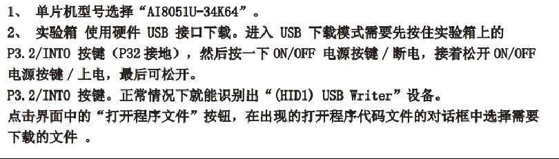

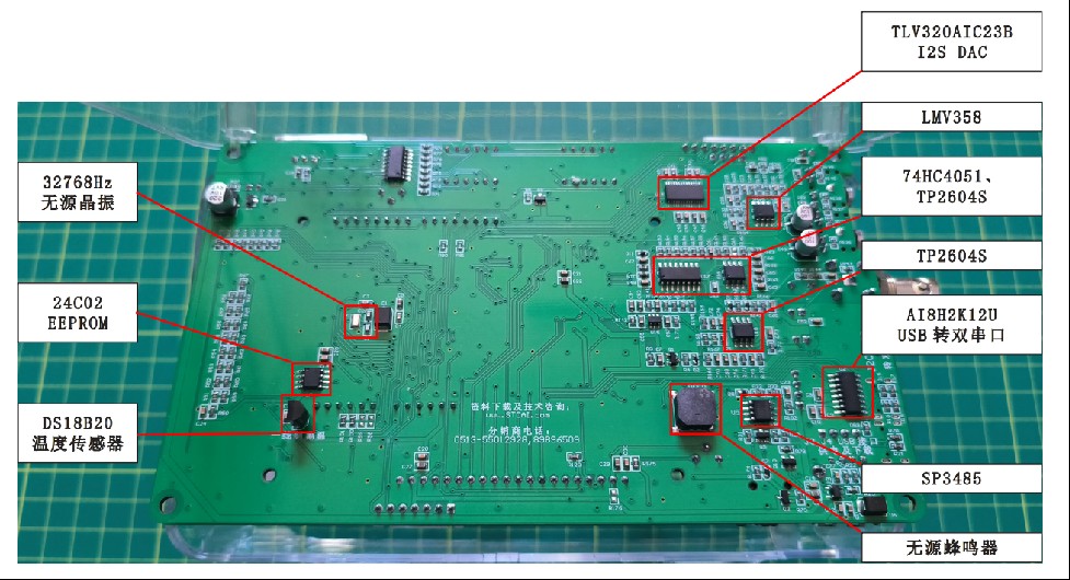

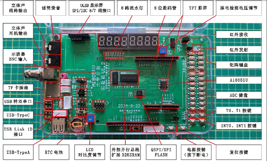

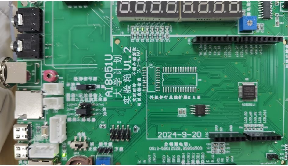

第二集  硬件及工具介绍
跟着下载步骤说明,成功下载第一个程序

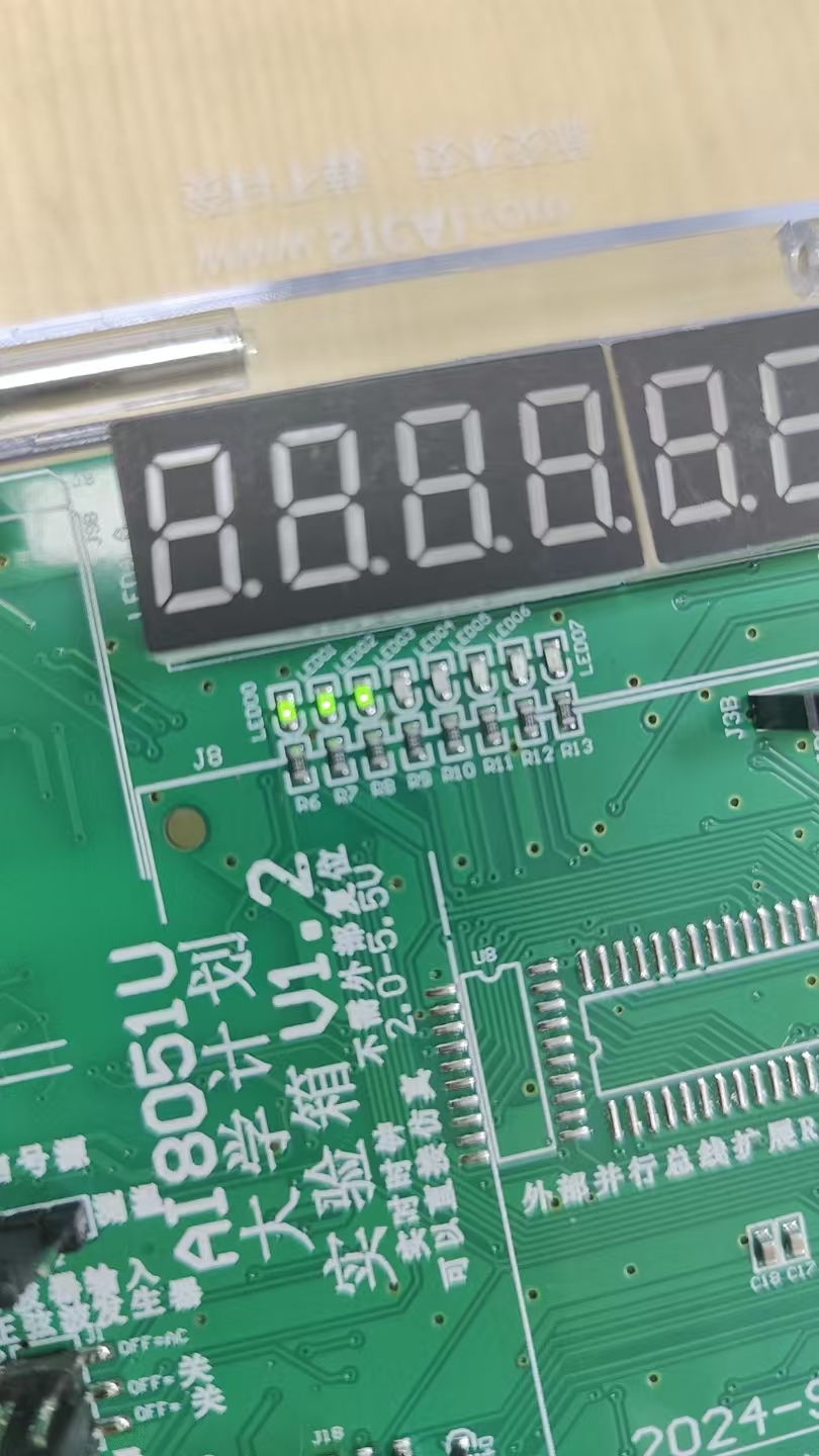

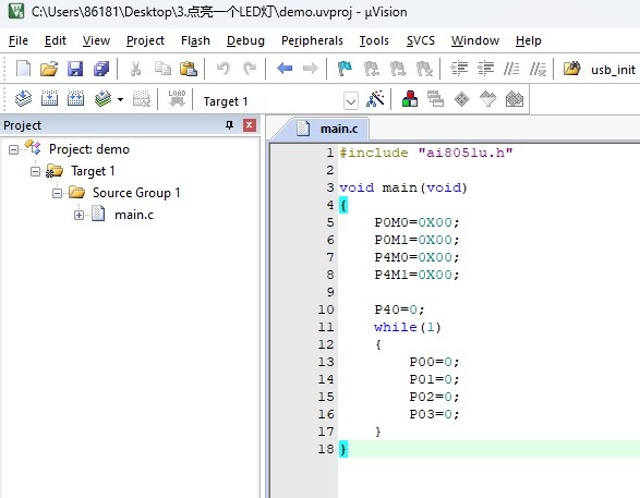

第三集  点亮第一个LED
3.点亮一个LED灯.zip (40.66 KB, 下载次数: 102)

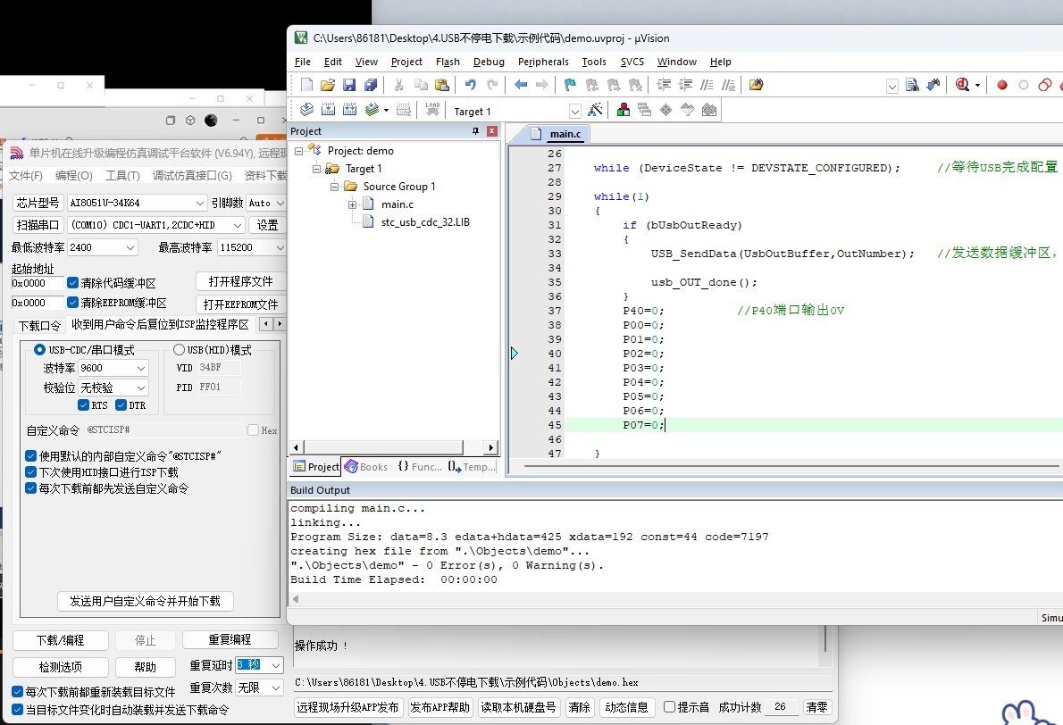

第四集  USB不停电下载-----手敲代码,测试成功
4.USB不停电下载.zip (2.09 MB, 下载次数: 101)

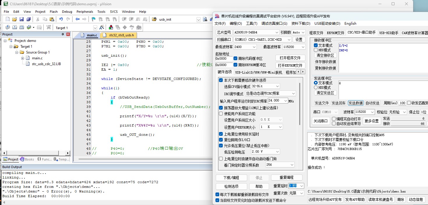

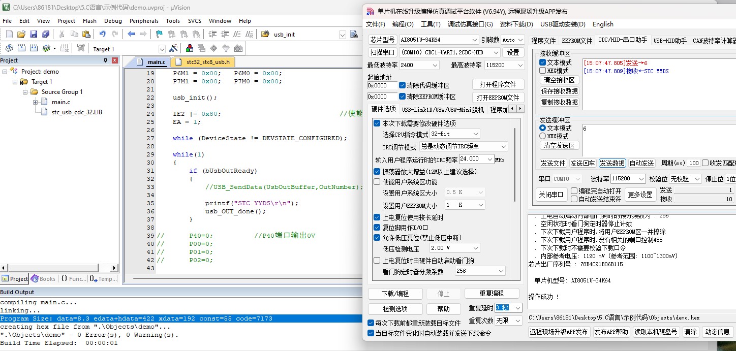

第5集  C语言基础,已手敲代码,测试通过
5.C语言基础.zip (92.22 KB, 下载次数: 110)

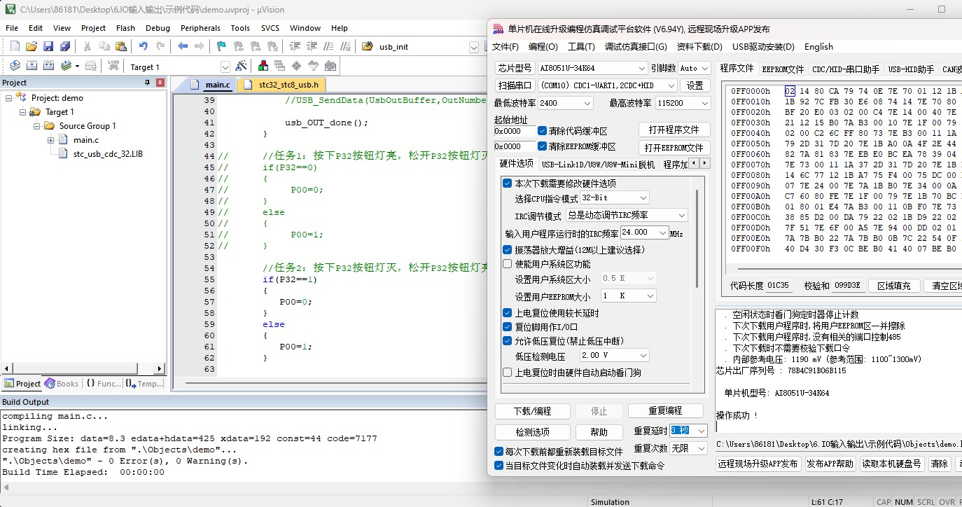

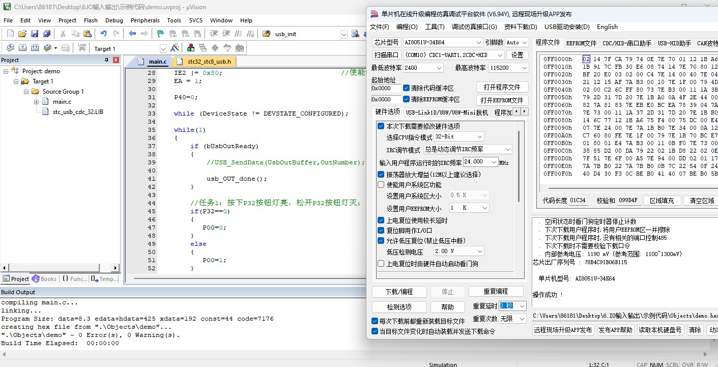

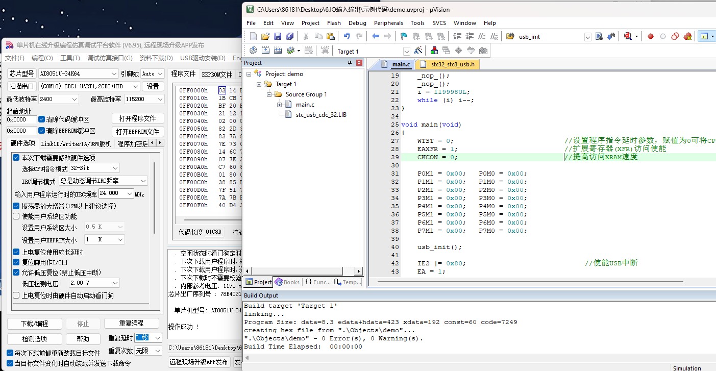

第六集 IO输入输出,手敲代码,测试成功
6.IO输入输出.zip (94.49 KB, 下载次数: 86)

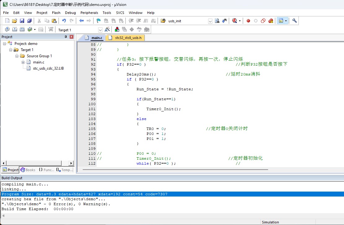

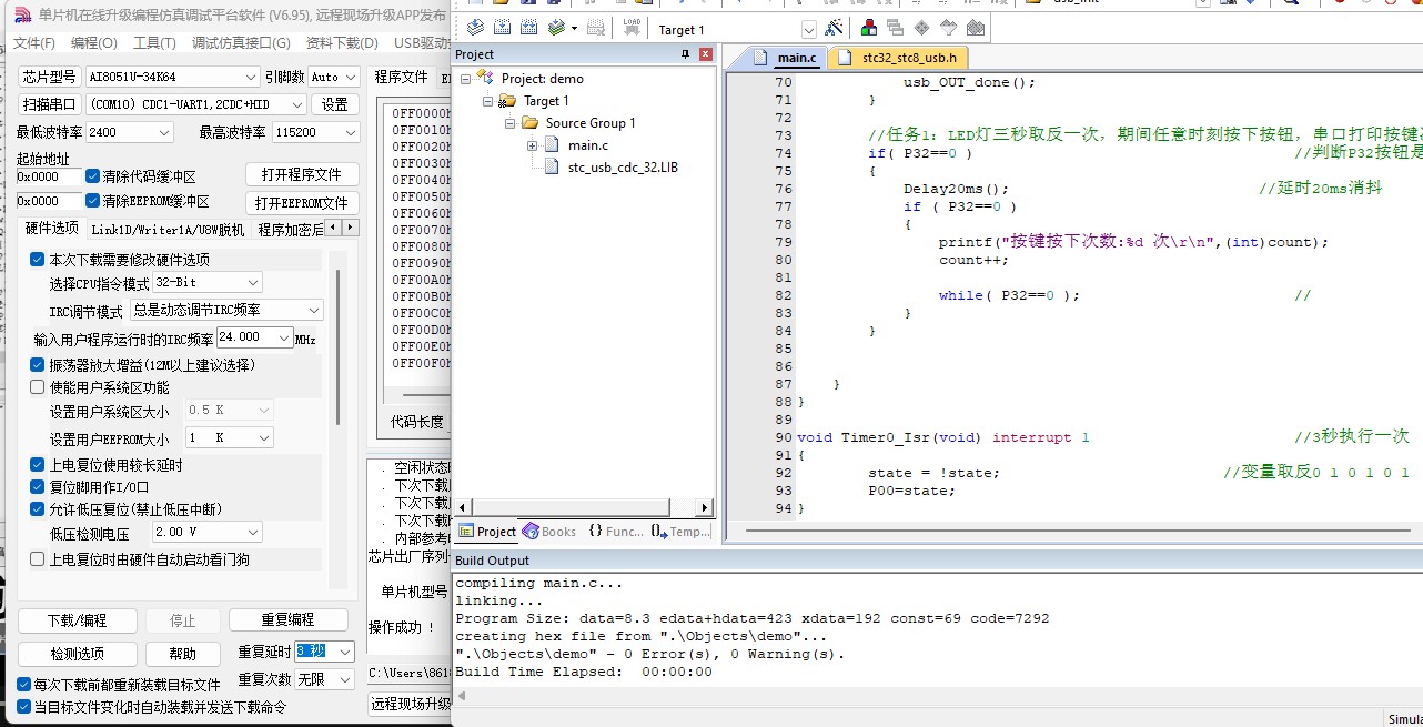

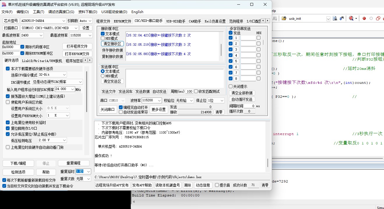

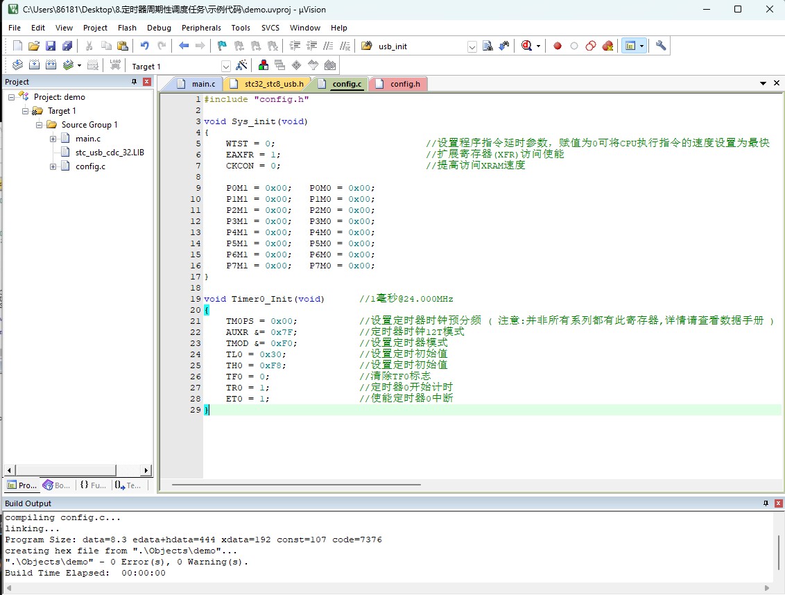

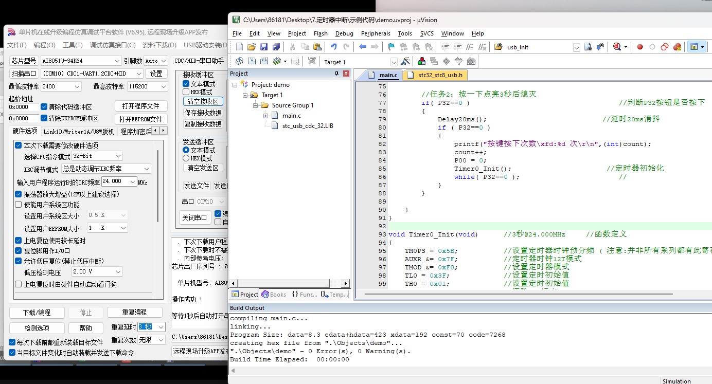

第七集 定时器中断 手敲代码,测试成功
AI8051U教学视频第7集定时器学习程序.zip (97.15 KB, 下载次数: 107)

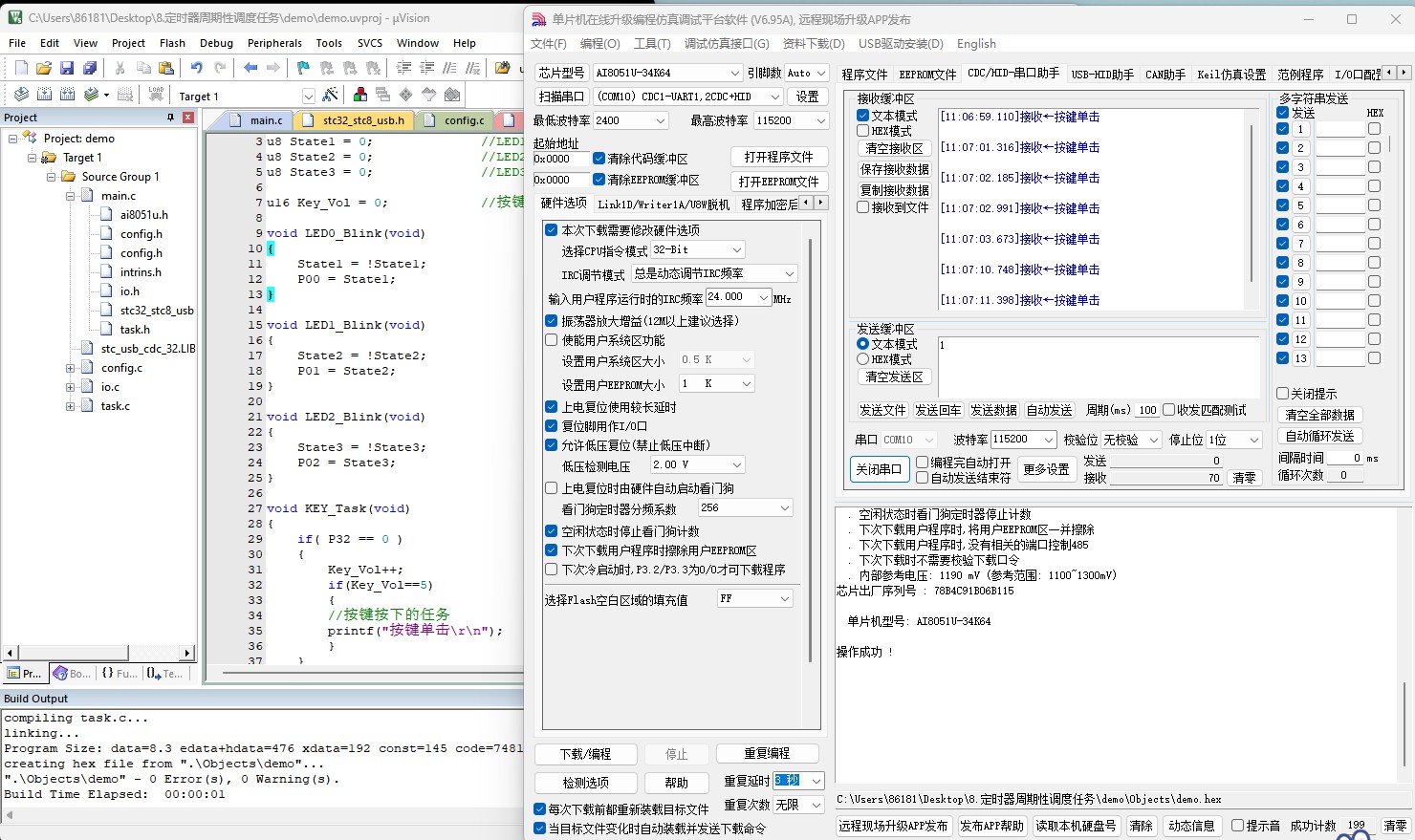

发表于 2024-12-9 11:15:19 | 显示全部楼层

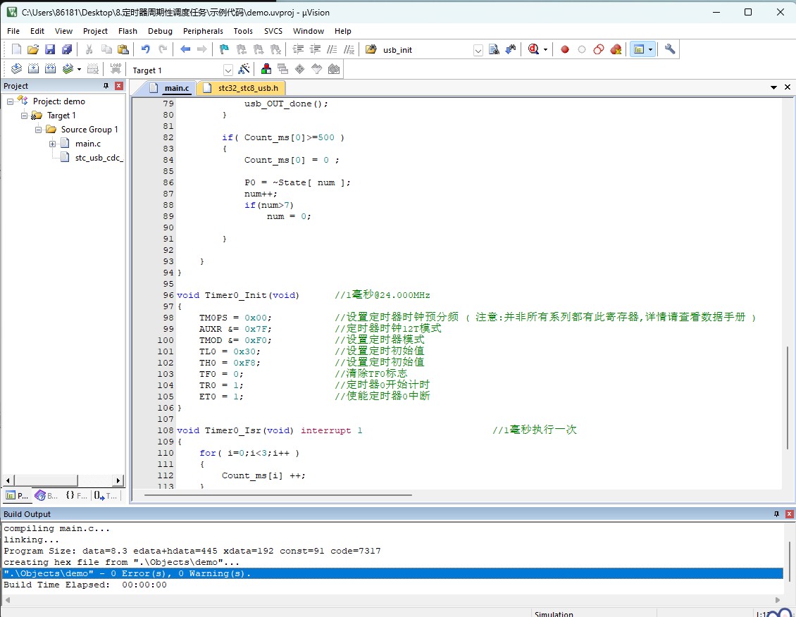

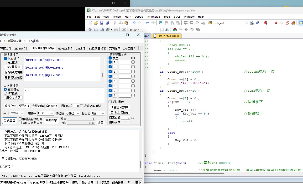

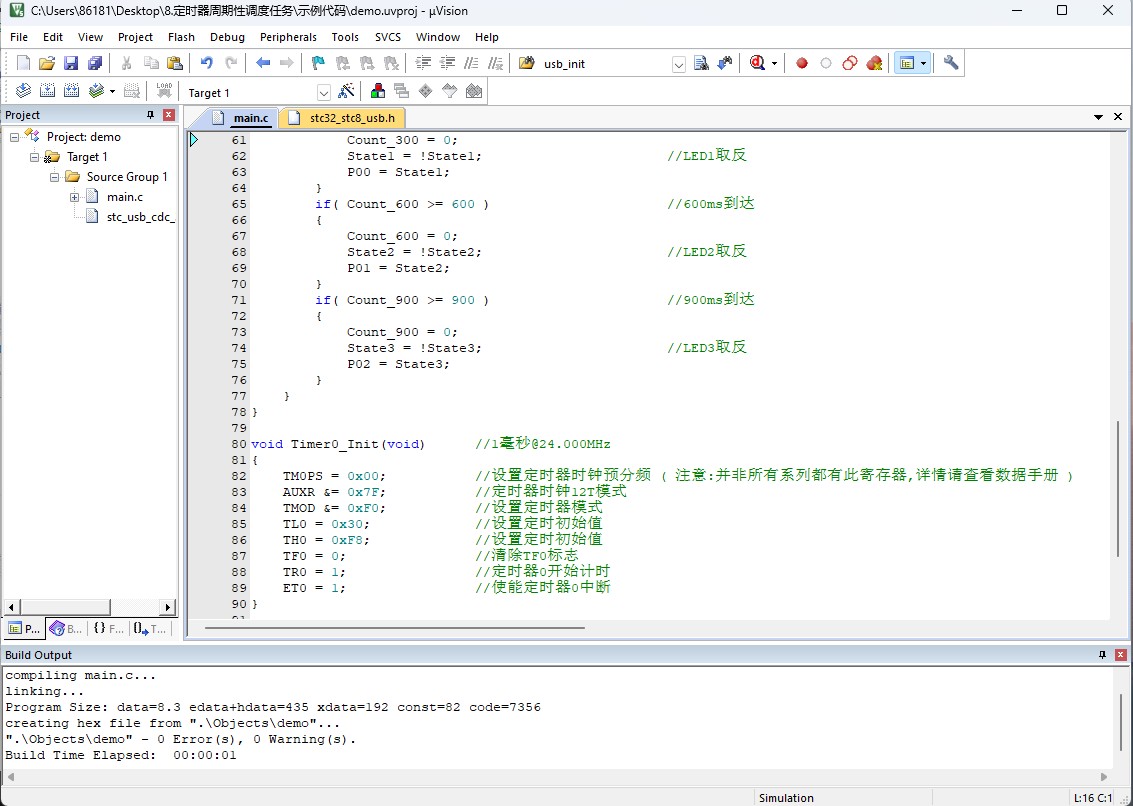

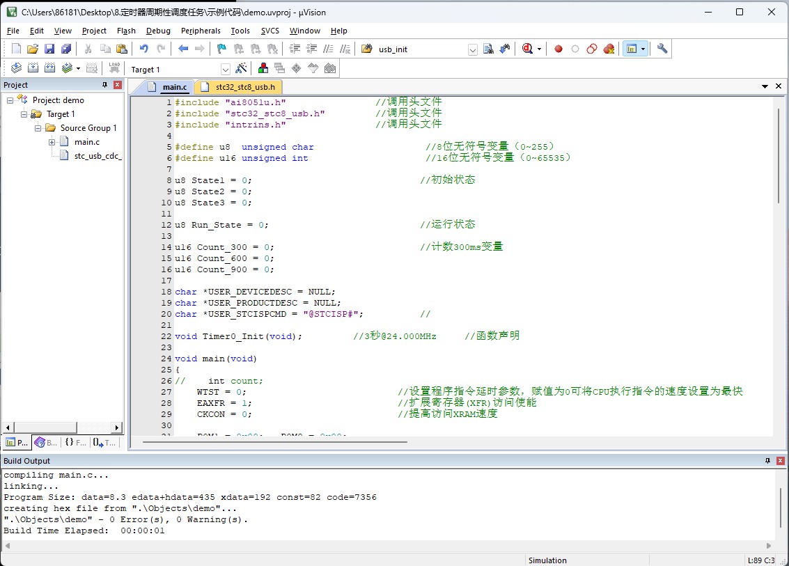

第八集 定时器周期性调度任务学习程序 手敲代码,测试成功
8.AI8051U教学视频第8集定时器周期性调度任务学习程序.zip (155.63 KB, 下载次数: 78)

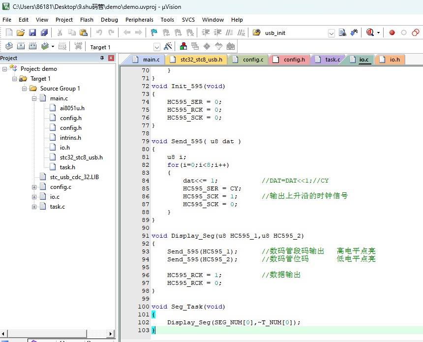

发表于 2024-12-24 14:53:08 | 显示全部楼层

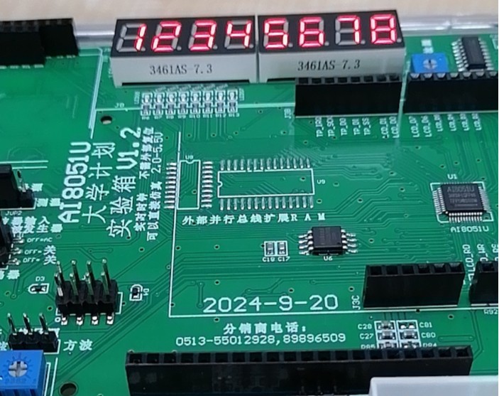

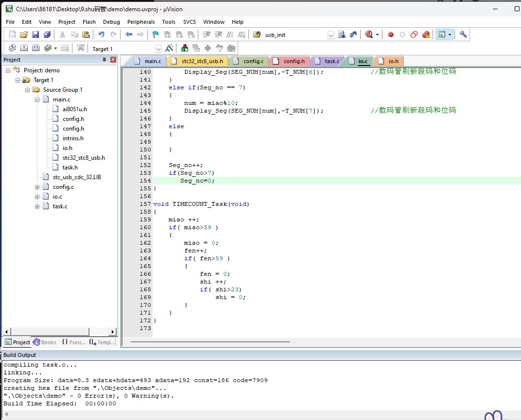

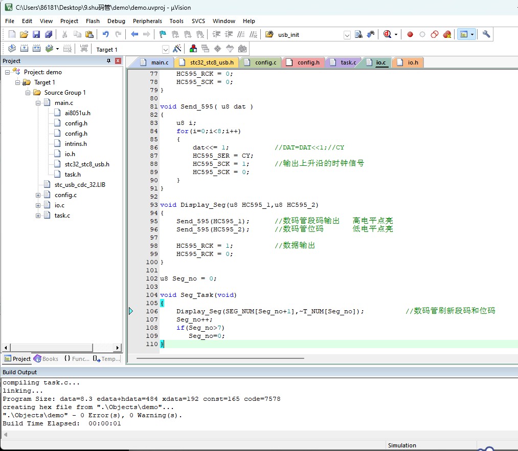

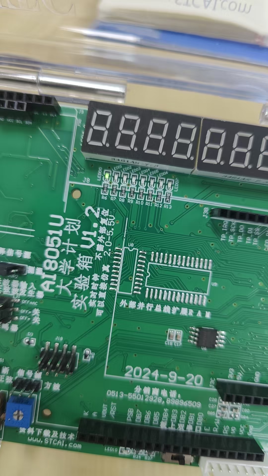

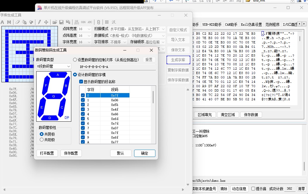

第九集 数码管 手敲代码,测试成功
任务一:数码管静态的显示一个数字
任务二:显示“12345678”
任务三:显示时分秒
9.AI8051U教学视频第9集数码管学习程序.zip (164.82 KB, 下载次数: 78)

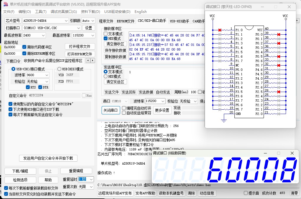

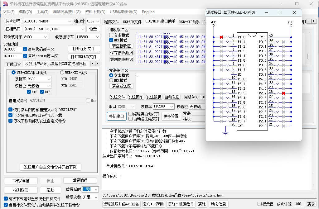

第十集 虚拟LED数码管,已手敲代码,编译通过
任务1: P2口流水灯,P10闪烁
#include "io.h"
u8 State1 = 0;                                //LED1初始状态
u8 State2 = 0;                                //LED2初始状态
u8 State3 = 0;                                //LED3初始状态
u16 Key_Vol = 0;                        //按键按下持续时间
void LED0_Blink(void)
        State1 = !State1;
        P00 = State1;
void LED1_Blink(void)
        State2 = !State2;
        P01 = State2;
void LED2_Blink(void)
        State3 = !State3;
        P02 = State3;
void KEY_Task(void)
        if( P32 == 0 )
                Key_Vol++;
                if(Key_Vol==5)
                //按键按下的任务
                        printf("按键单击\r\n");
        else
                Key_Vol = 0;
u8 P2_STATE = 0x01;
u8 P10_STATE = 0;
//任务1:P2口流水灯,P10闪烁
void TASK_1(void)
//-----------        p2端口流水灯-----------
        LED40_SetPort(2,~P2_STATE);                                        //点亮P20端口
        P2_STATE = (P2_STATE<<1);
        if(P2_STATE == 0)
           P2_STATE = 1;
//-----------   P10闪烁  --------------
        if(P10_STATE == 0)
                LED40_SetBit(1,0);
        else
                LED40_ClrBit(1,0);
        P10_STATE = !P10_STATE;
任务2:左边数码管显示P32按下次数,右边数码管显示P33按下次数
#include "io.h"
u16 Key_Vol;                        //按键按下持续时间
u16 Key_Vol_2;                        //按键按下持续时间
        State1 = !State1;
        P00 = State1;
        State2 = !State2;
        P01 = State2;
        State3 = !State3;
        P02 = State3;
u16 KEY1_COUNT = 0;                                //P32按钮计数
u16 KEY2_COUNT = 0;
void KEY_Task(void)
//----------P32按钮计数----------
        if( P32 == 0 )
                Key_Vol++;
                if(Key_Vol==5)
                        KEY1_COUNT++;
        else
                Key_Vol = 0;
//----------P33按钮计数----------
                if( P33 == 0 )
                Key_Vol_2++;
                if(Key_Vol_2==5)
                        KEY2_COUNT++;
        else
                Key_Vol_2 = 0;
u8 P2_STATE = 0x01;
u8 P10_STATE = 0;
//任务1:P2口流水灯,P10闪烁
void TASK_1(void)
        if(P2_STATE == 0)
           P2_STATE = 1;
        if(P10_STATE == 0)
                LED40_SetBit(1,0);
        else
                LED40_ClrBit(1,0);
u32 KEY_Count = 0;
//任务2:左边数码管显示P32按下次数,右边数码管显示P33按下次数
void TASK_2(void)
        KEY_Count = KEY1_COUNT *10000+KEY2_COUNT;
        SEG7_ShowLong( KEY_Count,10 );

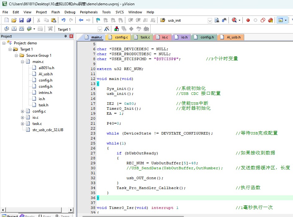

任务3:按下数字按键在数码管显示对应的按键数字
#include "io.h"
        State1 = !State1;
        P00 = State1;
        State2 = !State2;
        P01 = State2;
        State3 = !State3;
        P02 = State3;
u16 KEY2_COUNT = 0;
void KEY_Task(void)
        if( P32 == 0 )
                Key_Vol++;
                if(Key_Vol==5)
                        KEY1_COUNT++;
        else
                Key_Vol = 0;
                if( P33 == 0 )
                Key_Vol_2++;
                if(Key_Vol_2==5)
                        KEY2_COUNT++;
        else
                Key_Vol_2 = 0;
u8 P2_STATE = 0x01;
u8 P10_STATE = 0;
//任务1:P2口流水灯,P10闪烁
void TASK_1(void)
        if(P2_STATE == 0)
           P2_STATE = 1;
        if(P10_STATE == 0)
                LED40_SetBit(1,0);
        else
                LED40_ClrBit(1,0);
u32 KEY_Count = 0;
void TASK_2(void)
u32 REC_NUM = 0;
//任务3:按下数字按键在数码管显示对应的按键数字
void TASK_3(void)
                SEG7_ShowLong( REC_NUM,10 );
10.AI8051U教学视频第10集虚拟LED和数码管学习程序.zip (1.89 MB, 下载次数: 108)
