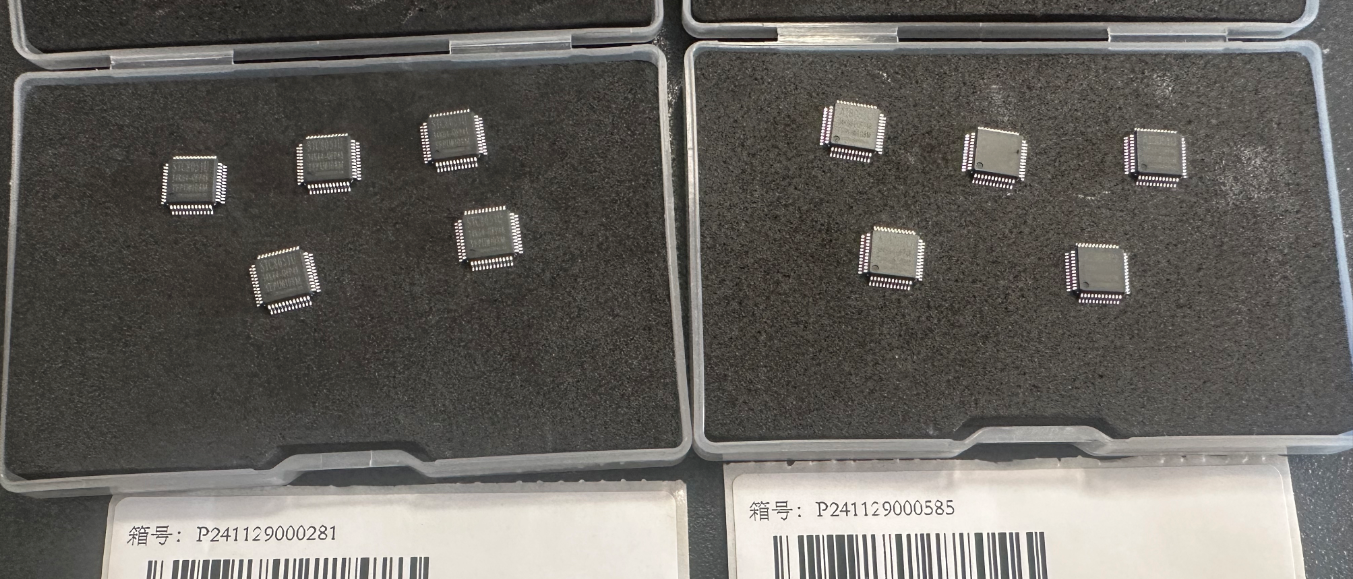

发表于 2024-12-1 21:18:21 | 显示全部楼层
STC太给力了,居然给补发了。
本来就是积分兑换的,搞的我都不好意思了。

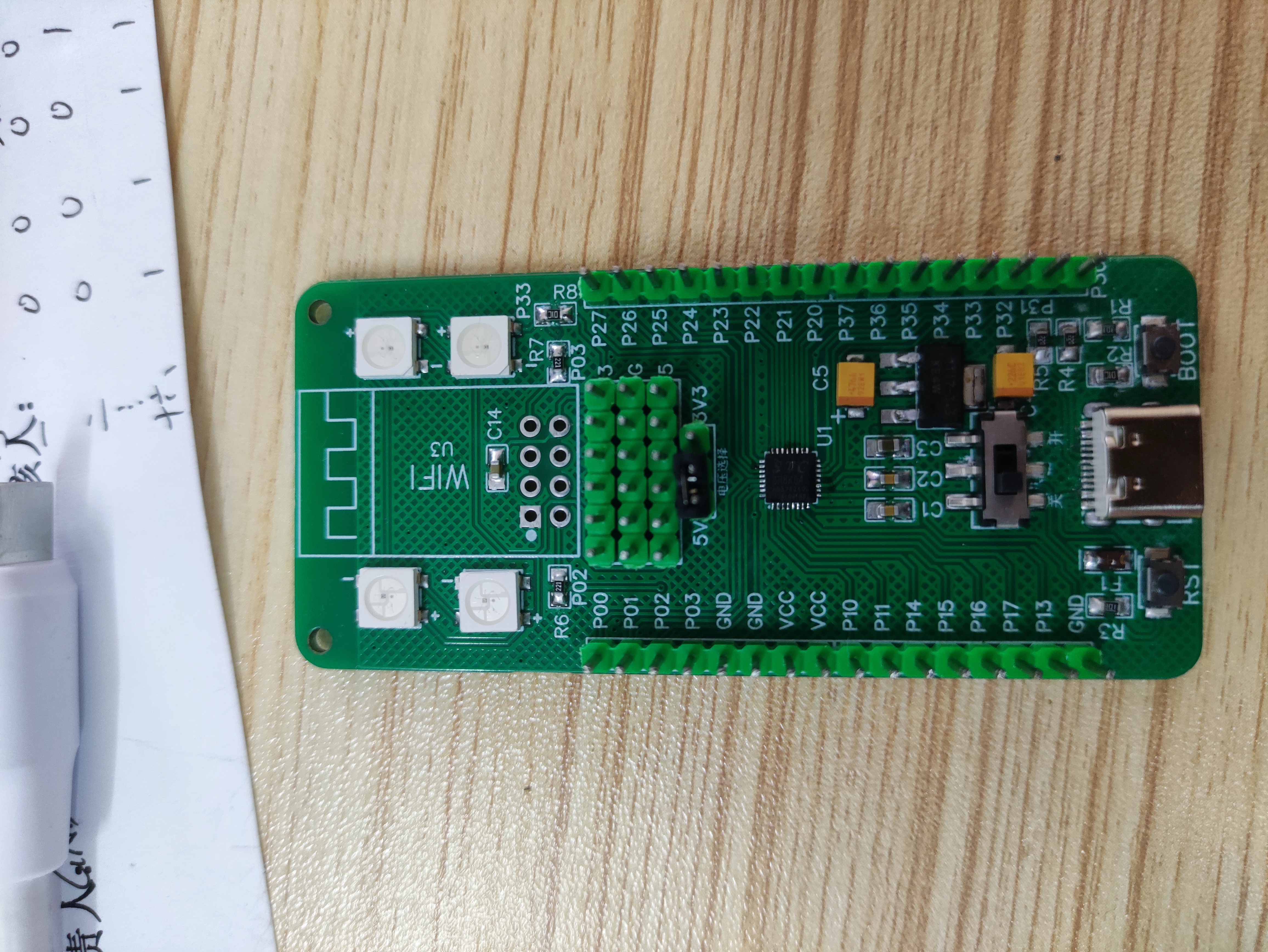

最近焊了QFN32的8H8K64U,真的太小巧了,瞬间喜欢上

上图瞧瞧👀

在立创跟着大佬打板的,8H8K64U,QFN32

QFN相比而言,用烙铁焊接时管脚是不是不容易连锡?

其实连锡也看熟练程度的,我一般是小刀头在高温海绵上刮干净,然后轻碰引脚,让锡自然跑到刀头上。如果锡不上来,那就上点助焊剂,再清干净小刀头,然后刮引脚,来个两三次就差不多了。
