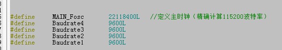

1、Ai芯片时钟频率IRC是11、0592Mhz和22.1184Mhz哪个更好,更稳定?
2、程序内定义#define     MAIN_Fosc       22118400L和STC-ISP下载软件IRC频率选择11.0592Mhz,哪个优先级更高?
3、Ai-ISP下载时,IRC调节模式应该选择哪个更好?

其实频率高速度快,但定时就短点,#define     MAIN_Fosc       22118400L只是宏定义只是定义主频,但是要和ISP软件一致否则使用这个宏定义的话就会造成一些问题,正常不需要去调节IRC频率。

问题2 :这个不是优先级,程序里面的那个是一个宏定义,辅助程序计算使用的,,需要和你ISP软件的配置一致。
问题3:如果你使用的官方的工具,可以选择总是动态调节IRC频率。。如果你使用的不是官方的下载器,,推荐你 选择不调节,使用内部预置的频率。但是如果你选择使用内部预置的频率,你需要查看对应手册里内部预置了那些频率然后选择对应的频率。。

#define MAIN_Fosc是给程序调用的,修改它不会修改主频,只会导致时钟相关的异常,必须和主频一致
用户程序中若要修改主频,需要修改IRCBAND和IRTRIM寄存器
Ai-ISP使用下拉列表中的常用频率,强烈建议选择不调节使用内部预置的频率
