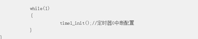

...你一直在中函数的循环里面初始化定时器,,,想要干嘛?

发表于 2024-11-28 17:14:25 | 显示全部楼层
把初始化放外面也没用,也是亮起来就灭不下去了

发表于 2024-11-28 18:32:00 | 显示全部楼层
wsz*** 发表于 2024-11-28 17:11
刚刚发现ISP的程序还是不行灯一直亮着
time1_init()放while前面, P20=~P20;时间太快根本反应不过来啊,表现是led长亮。
