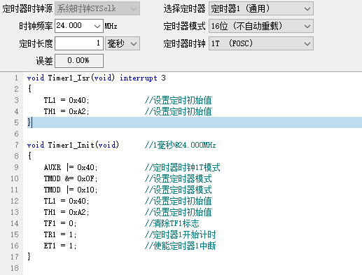

现在用开天斧三.2,用下面这段,是51教学视频上用的方式,P20可以正常一秒闪一下

但是用ISP中的代码就不行,见附图。请各位大佬帮忙看看是为啥

发表于 2024-11-28 16:53:03 | 显示全部楼层
不行是怎么个不行法?不闪?还是不是按照1s间隔闪?

发表于 2024-11-28 16:54:33 | 显示全部楼层
猜一个没开总中断

发表于 2024-11-28 16:56:23 | 显示全部楼层
_奶*** 发表于 2024-11-28 16:53
至少你也得把你用ISP的代码改完之后的程序发一下吧
就是用了ISP的定时器设置,其他没改,本来也就一句话原来是1s闪烁,换了之后直接不亮了

发表于 2024-11-28 16:57:33 | 显示全部楼层
_奶*** 发表于 2024-11-28 16:54
猜一个没开总中断
还真是,大意了

刚刚发现ISP的程序还是不行灯一直亮着
  1. #include "stc8h.h"
  2. typedef unsigned int u16;        //对系统默认数据类型进行重定义
  3. typedef unsigned char u8;
  4. u8 pump_flag=0;
  5. u16 sec=0;
  6. /*******************************************************************************
  7. * 函 数 名       : delay_10us
  8. * 函数功能                 : 延时函数,ten_us=1时,大约延时10us
  9. * 输    入       : ten_us
  10. * 输    出             : 无
  11. *******************************************************************************/
  12. void delay_10us(u16 ten_us)
  13. {
  14.         while(ten_us--);
  15. }
  16. /*******************************************************************************
  17. * 函 数 名       : time0_init
  18. * 函数功能                 : 定时器0中断配置函数,通过设置TH和TL即可确定定时时间
  19. * 输    入       : 无
  20. * 输    出             : 无
  21. *******************************************************************************/
  22. void time1_init(void)
  23. {
  24.         AUXR |= 0x40;                        //定时器时钟1T模式
  25.         TMOD &= 0x0F;                        //设置定时器模式
  26.         TL1 = 0xCD;                                //设置定时初始值
  27.         TH1 = 0xD4;                                //设置定时初始值
  28.         TF1 = 0;                                //清除TF1标志
  29.         TR1 = 1;                                //定时器1开始计时
  30.         ET1 = 1;                                //使能定时器1中断
  31. }
  32. /*******************************************************************************
  33. * 函 数 名       : main
  34. * 函数功能                 : 主函数
  35. * 输    入       : 无
  36. * 输    出             : 无
  37. *******************************************************************************/
  38. void main()
  39. {
  40.
  41.                 P0M0 = 0x00; P0M1 = 0x00;
  42.     P1M0 = 0x00; P1M1 = 0x00;
  43.     P2M0 = 0x00; P2M1 = 0x00;
  44.     P3M0 = 0x00; P3M1 = 0x00;
  45.     P4M0 = 0x00; P4M1 = 0x00;
  46.     P5M0 = 0x00; P5M1 = 0x00;
  47.     P6M0 = 0x00; P6M1 = 0x00;
  48.     P7M0 = 0x00; P7M1 = 0x00;
  49.         EA=1;
  50.         P_SW2|=0X80;
  51.
  52.         while(1)
  53.         {
  54.                 time1_init();//定时器0中断配置
  55.         }
  56. }
  57. void time1() interrupt 3 //定时器0中断函数
  58. {
  59.         P20=~P20;
  60. }
