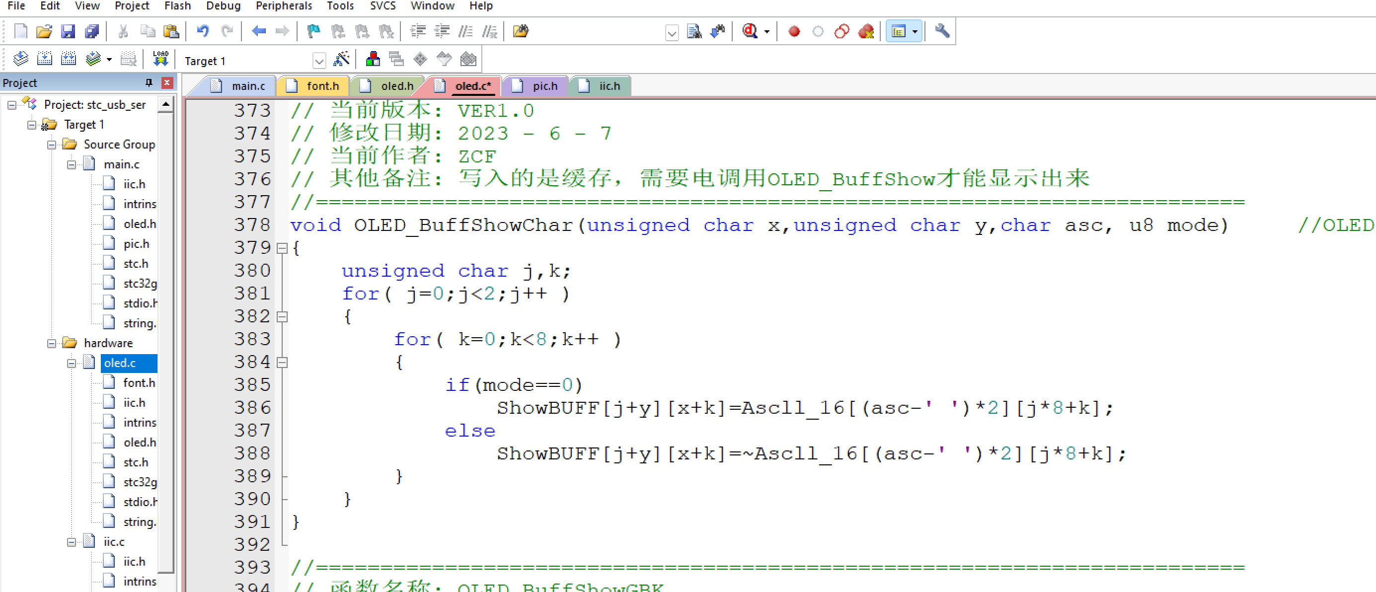

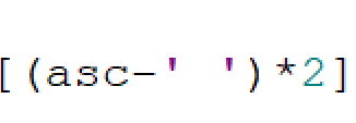

第一张照片,一个指针小于两个16进制数是神么意思
第二张照片减的是神么意思,asc是char类型

发表于 2024-11-28 11:08:23 | 显示全部楼层
第一个前面应该是if之类的判断,判断指针小于0x80
第二个减的是字符空格,就是0x20

发表于 2024-11-28 11:35:01 | 显示全部楼层
第一个是指针指向的对象小于80,小于80就是标准的ASCII码

发表于 2024-11-28 11:53:47 | 显示全部楼层
那这里为什么还要再乘2,不应该不乘2吗

发表于 2024-11-28 11:57:36 | 显示全部楼层
分析代码不能去头截尾
只截两行不完整的代码
只能靠猜了
1.
s是指针
*s是指针取值
(uchar)*s是指针取值再强转类型
2.
asc的值是对应ASCII
' '(Space)是可显示字符的首位
asc - ' ' 通常用于提取OLED的字模
*2就猜不到了

发表于 2024-11-28 12:39:49 | 显示全部楼层
问题在这个位置,代码压缩包在下面,代码是官方的
STC32G_IIC_OLED12864.zip
1.04 MB, 下载次数: 75
这个是为了获取字符的字库地址。 减空格的原因是ascii能显示的就是从空格开始,之前都是一些控制类编码,不能显示。 乘2大概是因为这是个存储了2字节信息的库,到下一个字符需要隔一个  详情 回复 发表于 2024-11-28 13:42

发表于 2024-11-28 13:42:27 | 显示全部楼层
这个是为了获取字符的字库地址。
