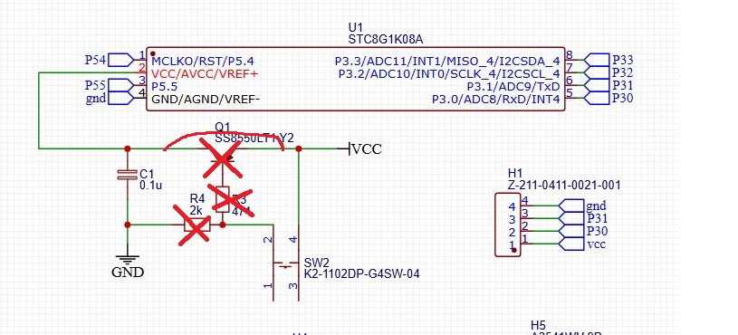

啥都没做,就这个电路图电流直接到5ma了

5v/2.4k=2ma
那我
5v/10k=0.5ma
5v/100k=0.05ma
那还能起到关段作用吗?

嘿嘿,,是的,试试就试试

把那个2k换成5k,电流就只有3.几了. 果然效果显著
看来真的不应该加那个开关电路.

直接短接,不要电源开关了。

vb2*** 发表于 2024-11-28 13:04
直接把 2k换成 100k可以吗?
电流应该就小了吧
PMOS是必须要换的,2k换不换都一样

49664*** 发表于 2024-11-28 17:04
直接短接,不要电源开关了。
不要这个开关电源吗?
我见官方的一箭双雕也是用的这个电路
我用来重启,冷启动的

晓*** 发表于 2024-11-28 17:08
PMOS是必须要换的,2k换不换都一样
直接ss8550 替换  si2301?

vb2*** 发表于 2024-11-28 17:13
直接ss8550 替换  si2301?
换2301吧
直接ss8550 替换  si2301?
是的,换了就好了
