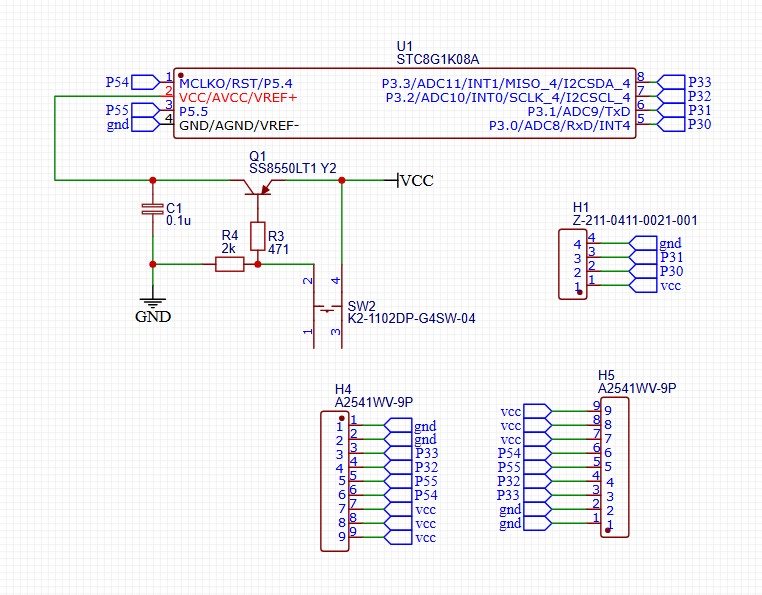

正常就是5ma, 开了掉电模式以后就是3ma左右.   单片机用的  stc8g1k08
证明掉电模式起作用了.
不懂哪里吃掉了3ma电流..是不是ss8550 本身就要3ma电流吗? 还是我的电路图画错了?

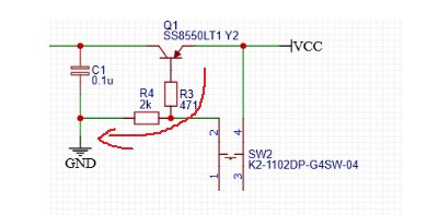

这里 漏电。5V/2.4K=2mA左右
对的  详情 回复 发表于 2024-11-28 10:32

49664*** 发表于 2024-11-28 10:22
这里 漏电。5V/2.4K=2mA左右
三极管,电阻拆掉,电源直接短接过去。

发表于 2024-11-28 11:39:38 | 显示全部楼层
换成PMOS,R4换100K

发表于 2024-11-28 13:02:39 来自手机 | 显示全部楼层
496649247 发表于 2024-11-28 10:22
这里 漏电。5V/2.4K=2mA左右
换大电阻可以解决吗?

发表于 2024-11-28 13:03:29 来自手机 | 显示全部楼层
DebugLab 发表于 2024-11-28 10:32
对的
要怎么解决哦,这是电源开关,
参照官方手册弄的

晓飛飛 发表于 2024-11-28 11:39
换成PMOS,R4换100K
直接把 2k换成 100k可以吗?
电流应该就小了吧
PMOS是必须要换的,2k换不换都一样  详情 回复 发表于 2024-11-28 17:08

vb2*** 发表于 2024-11-28 13:04
直接把 2k换成 100k可以吗?
电流应该就小了吧
试试又不会逝世
