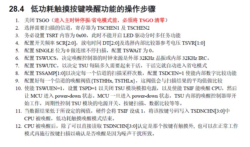

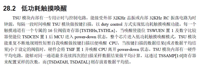

发表于 2024-11-28 11:03:09 | 显示全部楼层
低功耗触摸唤醒需要32K时钟源
先检查32K时钟源是否正常工作,并且掉电模式不会关闭
需要正确配置TSTHHx和TSTHLx和TSWUEN和TSDCEN

发表于 2024-11-28 21:49:58 | 显示全部楼层
这里有现成的例子,可先用例子验证功能正常后再进行修改或者移植。先直接用例子测,最多修改触摸通道,避免直接移植时缺漏导致异常。
触摸按键唤醒,1uA/1个键/1秒唤醒,STC触摸MCU, 唤醒【主时钟停振/省电模式】
https://www.stcaimcu.com/forum.php?mod=viewthread&tid=5167
