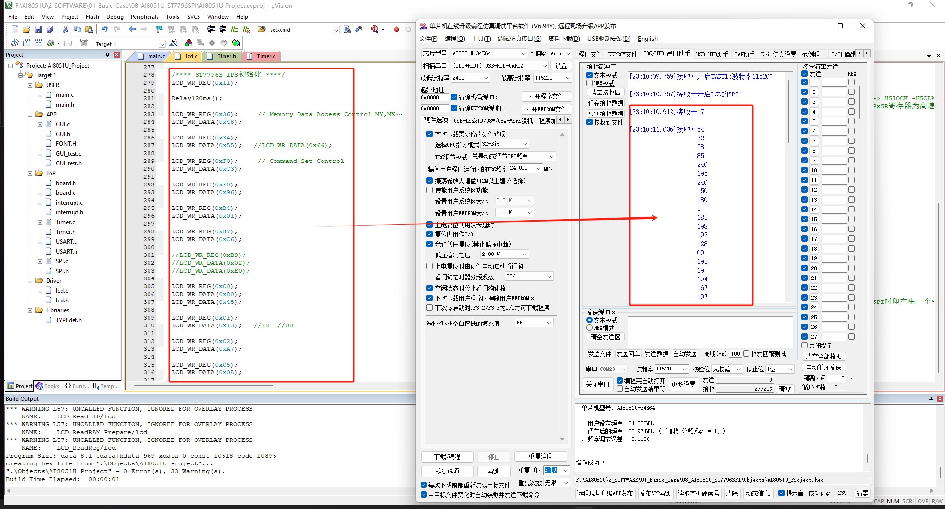

屏幕只能够被BL点亮,代码里 LCD_Clear(RED);正常应该全名红色,实际上就是白色,仅仅BL点亮。

发表于 2024-11-27 23:26:44 | 显示全部楼层
君子知命不惑,日日自新。
