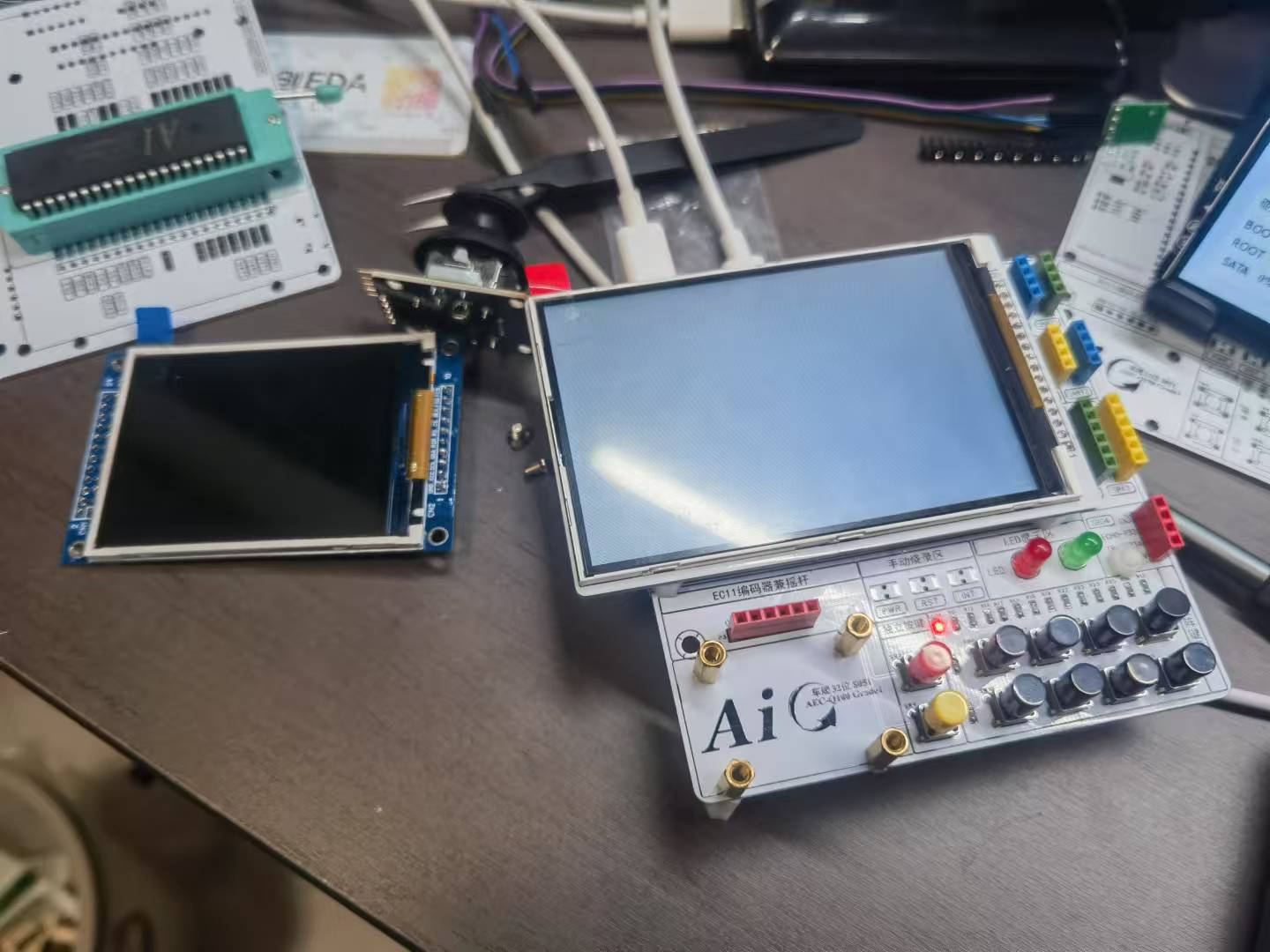

之前用ESP32S3的TFT-ESPI和LVGL驱动过这块屏幕,使用STM32F4、以及配合LVGL也驱动过这块屏幕。
但是这几天学习AI8051U时,我使用AI8051U和普通SPI驱动ST7796一直没有亮屏,按照官方视频和有关代码。
现有一般都是DMA+SPI或者是高速SPI点屏,正常来说使用最基础的方式也能够驱动啊,但屏幕就还只是白色(BL亮),展示不了其他东西。
我的硬件没有PSRAM和SPIFLASH,就只是简单的驱动点屏。源代码上传了,请大佬给指导指导。

又改了一个多小时,还是没办法点亮。是支持不了SPI的ST7796吗?
AI8051U的SPI驱动屏有点难搞,还是要必须配合DMA和PSRAM使用才可以?

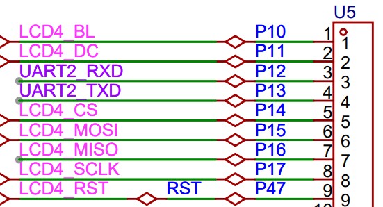

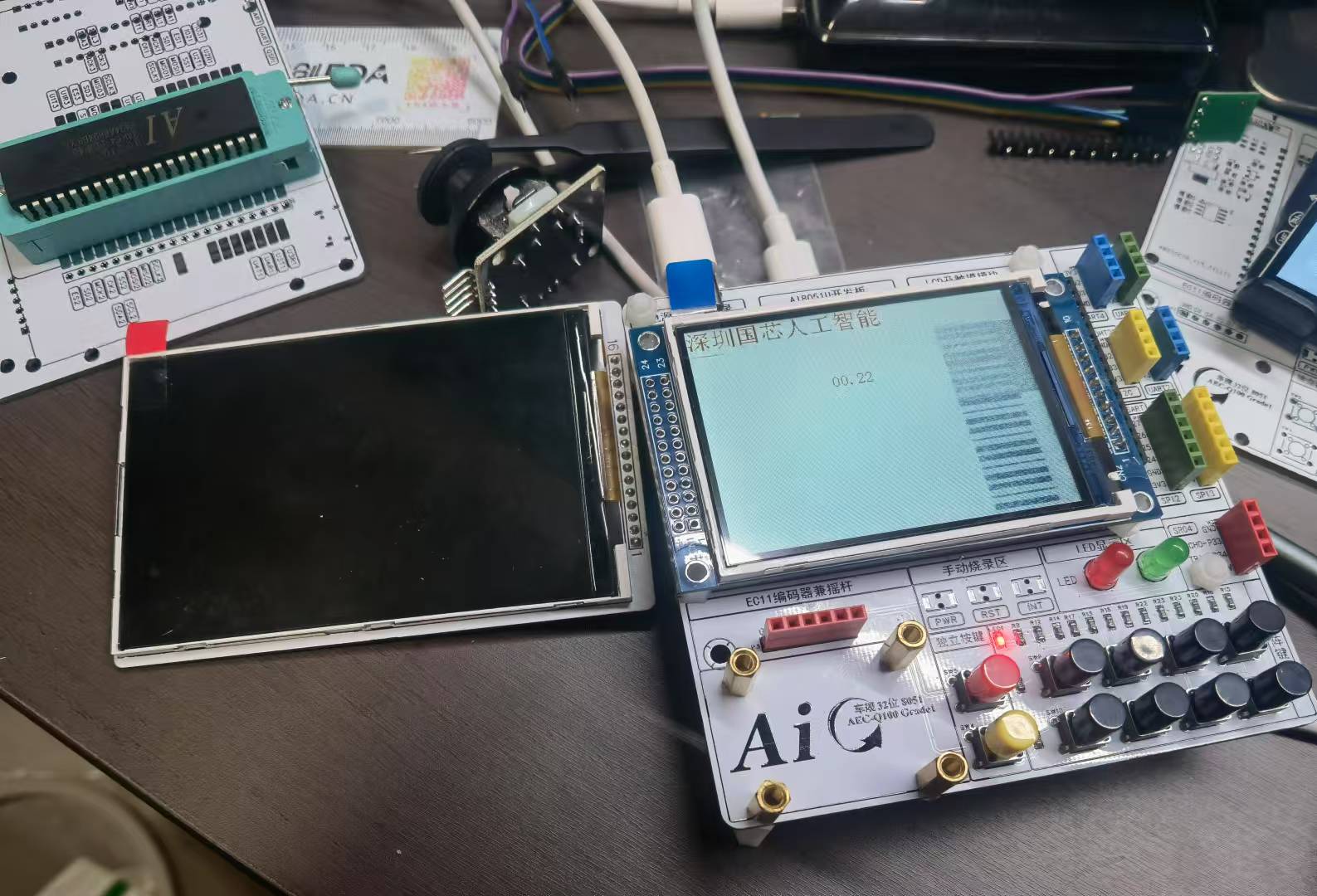

AI8051U可能驱动不了 SPI的4寸ST7796显示屏。
同样使用试验箱程序包的第76号文件,尝试驱动了2.8寸7789和4寸7796显示屏。
同样的代码,连屏幕分辨率都没改变,只是两者驱动部分改变了(7796的驱动代码在stm可以正常驱动),结果是7789可以驱动,7796无显示。
