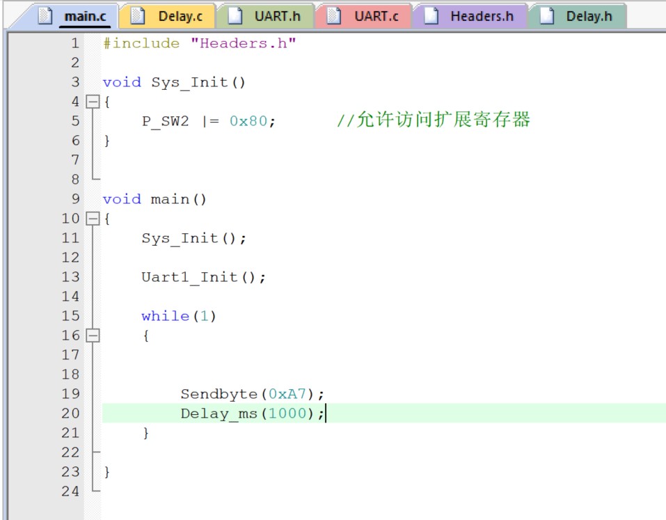

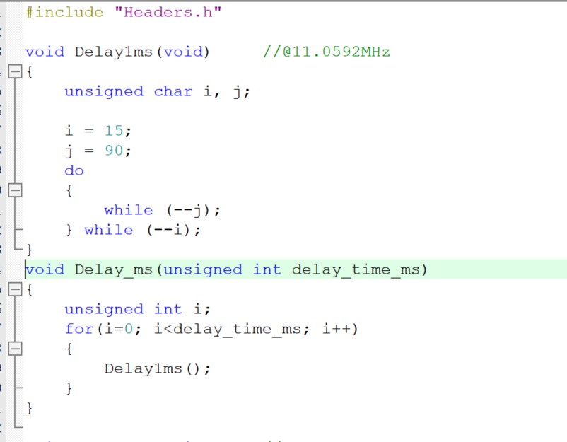

Ai8H8K64U,使用官方AI-ISP(V6.94),延时1秒,但不准

1秒,肯定是用定时器来做啊,
免得软件延时会被其他中断打断延时,理论上不实用啊
下面软件延时,被其他中断打断了,就不准了

本来再实际使用中就不准,,,
如果你想要一个准的软件延时,,直接用ISP生成一个1s的函数, 使用前,关闭总中断 使用后 开启总中断,,,这样应该会好很多

还有for循环的判断时间呢,累加了一千次

1us的延时就比较暧昧了,,主频不高的话,实际也没有什么太大的意义。11.1184M主频,1us也就运行11条指令,,

想要多少延时
直接用STCAI-ISP生成
不要用循环累加短延时来达成长延时
而且也不建议用1ms以上的延时
严重浪费单片机算力

软件延时本身还要受晶振,中断等影响。如果要准还是中断延时吧。

IRC频率设置多少?
