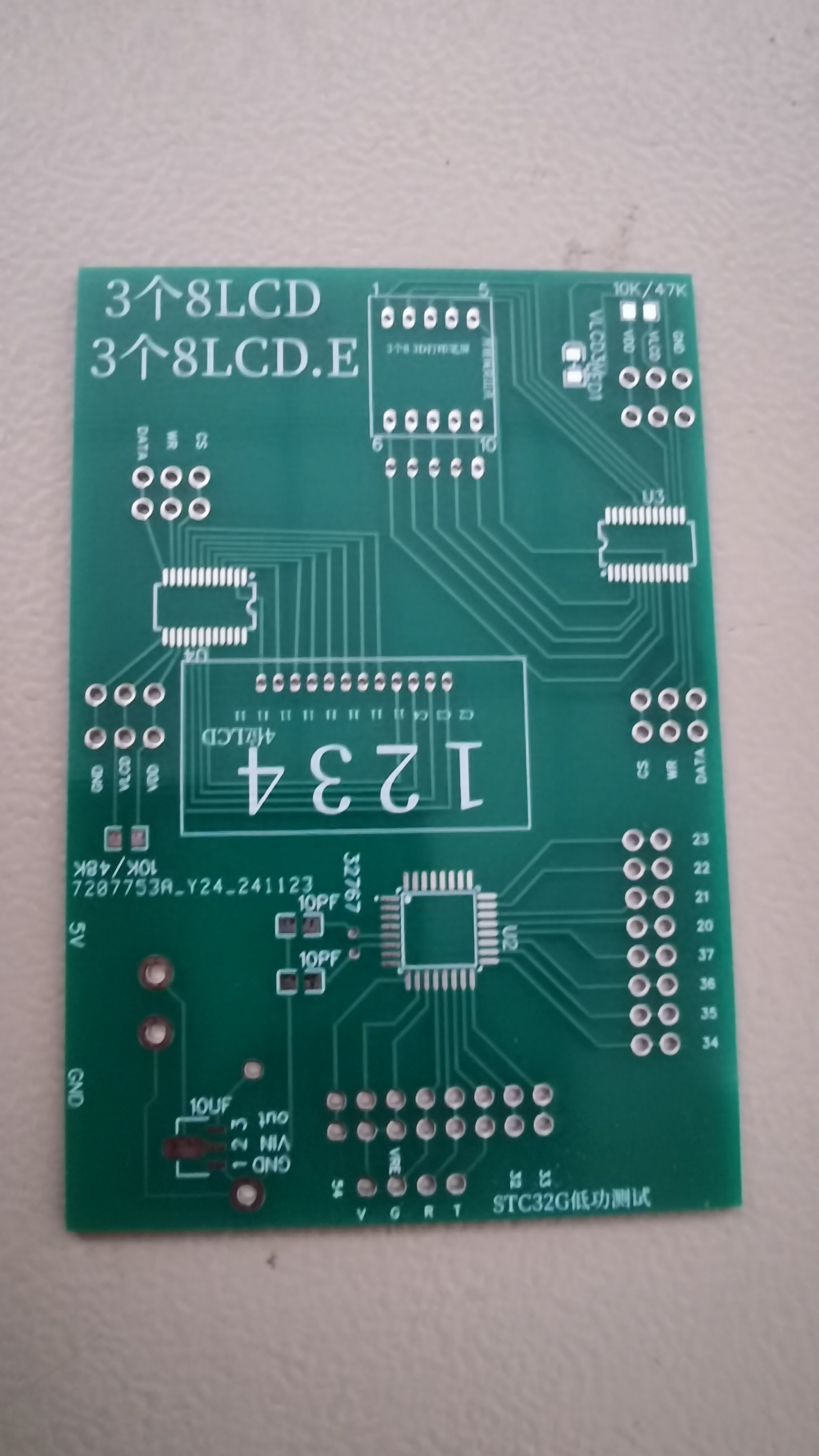

刚打样的空板
刚打样的空板
新做的空板
一个空板测试Ai32G低功耗历程求指教中不断更新中
1.今天是第一步测试7533的静态功耗是不是低有多少  之前用于DC24V降到3V没有问题。超越DCDC。测试结果就是0.0ua 不知道别人测多少(2024、11、28测试单个7533是0.06-0.08ua)。
2.然后再加上单片机32G8K64后测电流是0.6UA 为什么这么低不知道。还没刷程序。
3.   11M频率刷个显示LCD的程序大约7.5ma
4.关于低功耗:测试了STC32G8K64 和STC8H8K64 TLCD 和 STC8H1K08A   结论就是
用一样的STC32下的程序测结果STC32最少也要有3UA的空载功耗   用STC8H系列只有0.5A  以前没试过今天试了记录一下。

上面的研究目前失败,没有实现坛子里说到的极低功耗。看了文章又想试试。 感觉不需要外接晶振降频,没用。可能休眠有用。还没试出来。怎么体   STC32G8k64  !

睡眠后TLCD的功耗大约0.7UA 8K64 大约3UA,现在已经看到的低功耗的强大,再次放弃降频

现在用STC32G8K64单片机已经基本实现了ADC采集然后休眠几秒后再采集。
休功大约3ua 加上7533以后也是3ua 现在休2到4秒。
下一步就是加上TM1621D模块。显示 大约会加100UA功耗。
