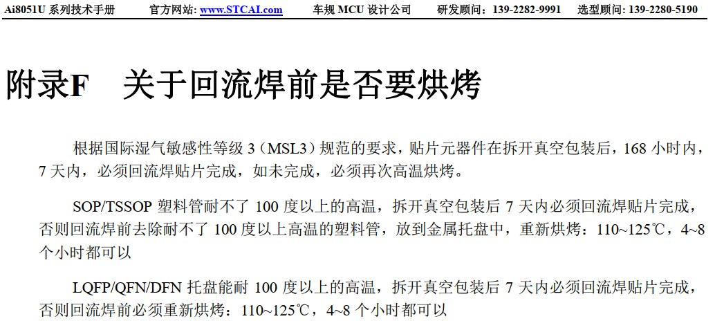

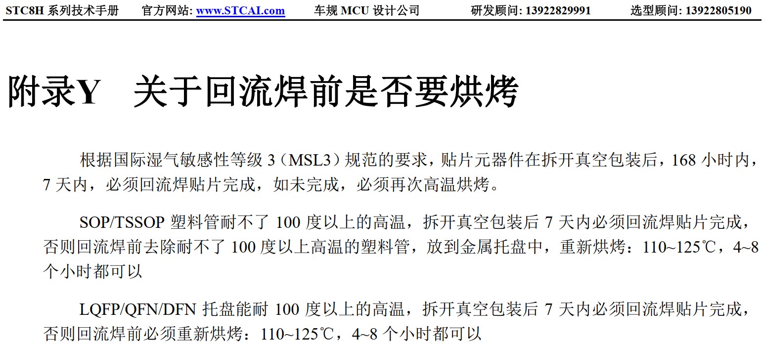

发表于 2024-11-26 17:39:16 | 显示全部楼层
   不是整盘,不是整管,也是可以销售的,只是建议最小包装,理由如下:
【新提醒】订货推荐的最小包装 - AI351体系结构,DPU32/DSP + TFPU + 32位8051, 实验板,大学教材 国芯技术交流网站 - AI32位8051交流社区  https://www.stcaimcu.com/forum.p ... &extra=#pid7898
