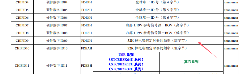

使用RTC的1/2秒计数,用这个中断去测电机的转速
单片机内置的32K误差很大,想通过公式减少误差
电机转速/分钟=每次中断测得的速度*120
我看了下内置32K时钟频率差不多有3KHZ的误差,如何把这3KHZ的误差带进公式抵消掉

发表于 2024-11-26 16:47:33 | 显示全部楼层
Debu*** 发表于 2024-11-26 15:31
还会受温度和电压影响,要对温度和电压逐点校准,并且每个单片机都不一样,要挨个对温度和电压逐点校准,总 ...
什么不现实,每个单片机32K都有误差,而且误差值都给你写在寄存器里了。什么温度又电压的,只要用一个公式扣除官方给的误差就行了
写到寄存器里的是出厂测试的频率,有3K误差的原因是你测试环境和出厂环境不一致,就是温度和电压不一致 你需要测试每个温度和电压下的频率,画出曲线,然后你自己想办法用公式拟合这个曲线,软件中按照你的测试结果  详情 回复 发表于 2024-11-26 17:04

发表于 2024-11-26 17:04:13 | 显示全部楼层
QQ6243*** 发表于 2024-11-26 16:47
什么不现实,每个单片机32K都有误差,而且误差值都给你写在寄存器里了。什么温度又电压的,只要用一个公 ...
你需要测试每个温度和电压下的频率,画出曲线,然后你自己想办法用公式拟合这个曲线,软件中按照你的测试结果运行
因为不知道出厂测试的温度和电压,单片机内部保存的32K时钟频率你可以无视,以你自己的测试结果为准
你需要实测出这个曲线并用公式拟合,两个变量,非常复杂,还都是非线性的,每个单片机还有制造误差所以各不相同,所以说不现实
