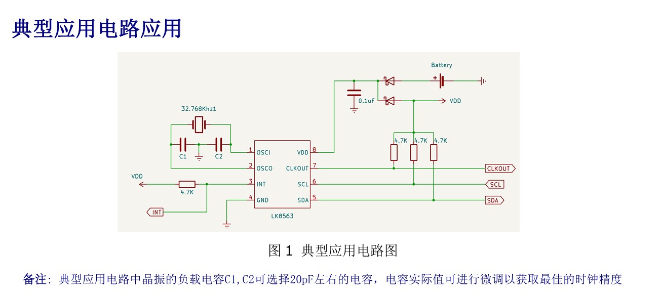

qiquan*** 发表于 2024-11-26 21:02
时钟电路 是这样的。
看起来和官方推荐电路基本一样
但是你的晶振电容怎么只有一边有呢?

VC*** 发表于 2024-11-27 00:15
看起来和官方推荐电路基本一样
晶振电容 要两边吗
