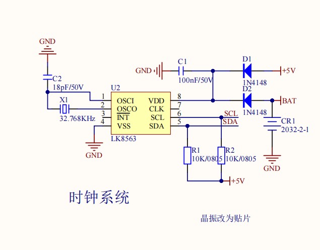

发表于 2024-11-26 16:32:07 | 显示全部楼层
遇到过类似的问题,就是电池供电处增加了一个二极管,断电的时候瞬间会把电池电压拉低,造成的数据丢失。你用示波器看看是否供电存在这个问题。

发表于 2024-11-26 21:02:09 | 显示全部楼层
时钟电路 是这样的。
