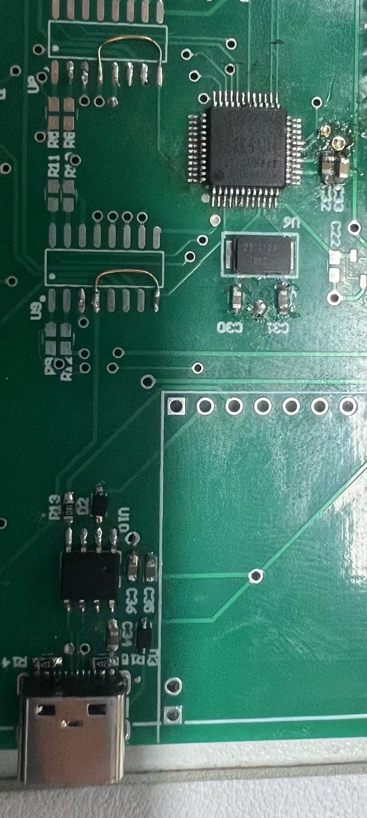

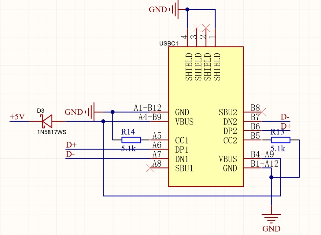

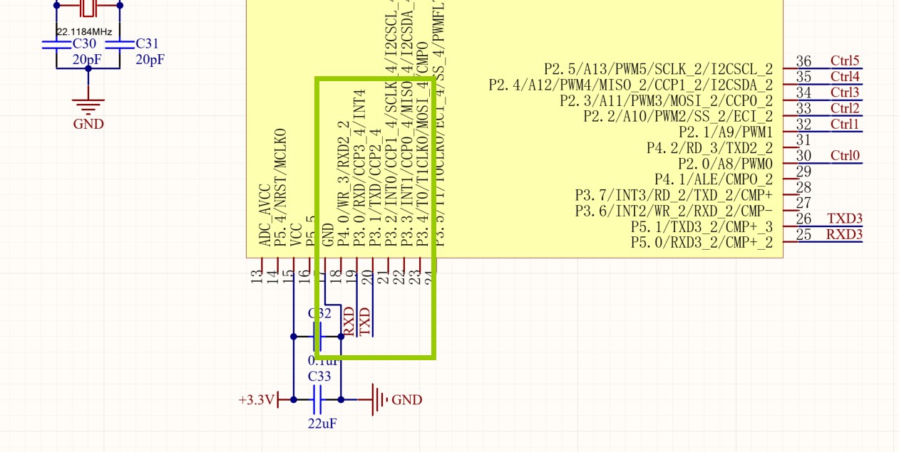

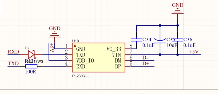

原理图主控,PL2303,type-c如下
是缺少什么驱动吗

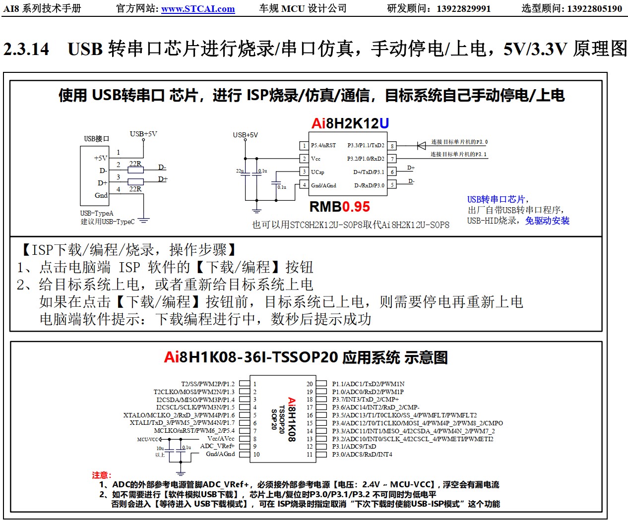

也可以在电路上加上AI8H2K12U,可以直接USB转串口直接下载:

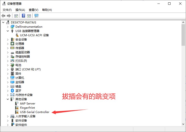

PL2303GL 是要安装驱动的,
STC8H2K12U/AI8H2K12U 不需要安装驱动

好的,我找找驱动先,后面再改一下别的吧

已解决,少驱动的问题

现在流行Ai8H2K12U免驱动安装的USB转双串口芯片,如果您需要样品您加我微信我给您安排:18106296598
USB串口量产PCB/SCH开源, 芯片出厂自带USB程序
Ai8H2K12U-45MHz-SOP8USB串口,RMB 0.95,【免费+包邮 送
Ai8H2K12U-45MHz-SOP16USB串口,RMB 1.1省1个USB
USB插头支持:USB-TypeA,USB-TypeC
支持任意波特率,最高到 10Mbps,程序早已稳定,免驱动安装
【新提醒】USB转双串口,RMB1.1, 量产PCB/SCH开源,芯片出厂自带USB程序@Ai8H2K12U-45MHz-SOP16 - USB:USB-CDC虚拟串口/就是串口,一箭双雕之USB转双串口,[鼠标+键盘]的HID复合设备 国芯技术交流网站 - AI32位8051交流社区  https://www.stcaimcu.com/forum.p ... mp;extra=#pid113523
