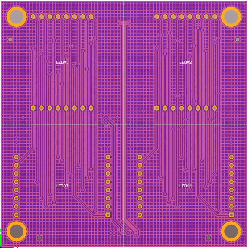

使用 8H4K64TLRMB1.9)直接驱动16*16LED点阵屏,
有BOM成本低、结构简单可靠性高、易于DIY制作等优点
简单的结构,除了4个点阵管之外只有这些元件:
见如下链接:
https://www.stcaimcu.com/forum.php?mod=viewthread&tid=7591
但这只能显示1个汉字,不能级连,要是可以级连,能同时显示多个汉字就比较实用了,独乐乐不如众乐乐
每个单片机分别驱动16*16像素,除了程序空间,剩下的空间都能作为EEPROM用来储存显示数据,这样显示数据被分别存到多个单片机内,多个单片机同时工作,单片机集群分布式计算存储,扩大了显示尺寸和储存容量,而且不需要外部SPI-FLASH

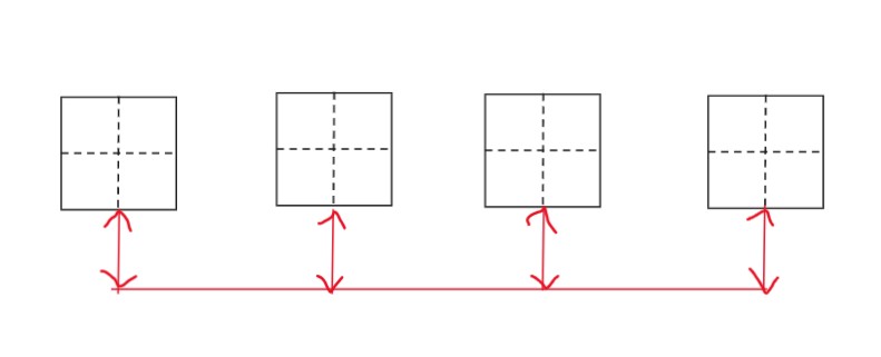

并联总线是一种比较常见的设计,比如I2C,发送节点推挽或开漏,接收节点释放总线(高阻或双向弱上拉IO)读取即可,如下图所示:
但这种结构受分布参数和扇出系数等影响,噪声和速度可能并不理想,对于可能长达1米以上的LED点阵屏来说并不适用,可能还需要245之类的缓冲器/三态门/传输门,甚至一个节点故障(如总线不慎接入12V)会通过总线损坏所有节点

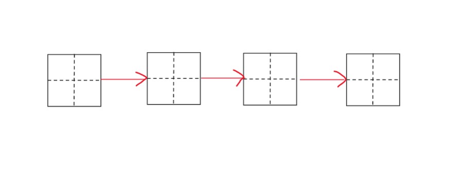

串联总线比较适用于无限级连,比如大家熟知的WS2812,每个LED都会把数据整形转发,信号噪声和误差等不会累加,比较适用于本设计
如下图所示:

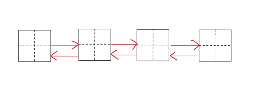

但这只能单向通信,想要双向通信有两种办法,链路和环路
链路:
环路:

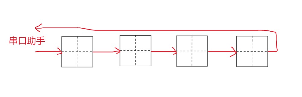

其中双向链路结构软硬件都较单向环路复杂(双向环路就更复杂了,不考虑),占用IO多,还要判断源地址和目的地址决定数据发往上行端口还是下行端口,所以本设计使用环路方式,这和计算机系统中的反射内存是相同概念
每个节点都会转发除了源地址是自己之外的所有数据,并把自己需要的部分保存下来,而数据包中不需要带有目的地址,因为数据是通过环路广播到所有节点的,而目的地址的判断就是判断数据包中的某个块是否是自己的地址
由于I2C、SPI只有一个时钟,需要两组外设,还浪费IO口,所以串口是最合适的,直接使用一组串口,RXD和TXD直接拆开分别连接前后节点就可以了
为了操作简单,所有节点的程序要相同,参数和显示数据在级连后由IAP操作写入EEPROM,而不用每个节点挨个操作
由于每个节点都需要一个地址,一键编址操作可以通过以下方式连接
如图所示:
首尾断开,开环模式,直接用串口助手发送编址命令,每个节点都会写入自己的地址,并+1后传给下一个节点,最后一个节点返回总节点数
根据节点数和单节点EEPROM显示数据部分容量计算总字数,使用字库生成工具生成显示数据
还是开环模式,下载显示数据,每个节点只保存自己的显示数据到EEPROM,其余数据转发到下一个节点,全部发完后发送查询命令,储存状态依次转发后,由尾节点最终反馈
恢复首尾节点的连接,闭环模式运行,上电后由首节点发送节点数查询命令,如环路正常,首节点会收到自己发送的命令并得知总节点数,然后再把总节点数广播到所有节点,然后开始按照节点数+1的包大小发送显示数据,每个节点只取自己的数据和下一个节点(移位会同时显示两个汉字)的数据,保存到xdata,显示数据发完后发送移位命令(0~15的值),每个节点按照移位像素数把显示数据写入到硬件LED驱动器,每个节点数据数如快发完时少于节点数+1,由下一个节点补充,直到过渡到下一个节点,再由下一个节点发起传输,所有节点都发送完毕后,由最后一个发起传输的节点(不一定是尾节点)发送重置命令,所有节点状态重置,再由首节点发起新一轮传输,循环显示
