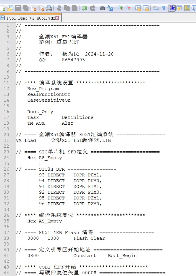

(8)通常Forth 8051汇编语言程序分为4个部分,下面是第1个部分编译器的设置和SFR定义:
(9)第9行程序是加载Forth 8051编译库,金湖X51编译器执行了这一行程序后,就变成了一个“8051汇编语言编译器”了,就可以将下面程序中的Forth 8051指令编译为8051指令集的二进制机器码了。
(10)本范例是为STC8H和STC8051U系列单片机写的,而“金湖X51_F51编译器”只支持标准的8051单片机,因此还需要对STC8H特有的端口模式寄存器进行定义。上面第24行的“Hex”Forth字指定下面程序的数字按十六进制解释。
(11)第27行到第32行是端口模式SFR定义,以第27行为例:
1)“DOPR”是关键字,表示这时一个“目的操作数”的定义。
2)SFR的名称是“P0M1,”,注意逗号和前面的字母是连在一起的。在8051指令集中,目的操作数是左操作数,在8051汇编语言中其后面跟着个逗号。
3)最前面的数字93是十六进制的地址,关键字“DIRECT”表示这是一个位于DATA空间的可直接寻址地址(SFR)。
4)第38行程序是从地址0000H开始将编译器内部目标机的4KB的CODE空间预先都填满“00”数据(NOP指令)。
5)第41行是在Forth中定义了一个“常数”,常数名称为“Boot_Begin”,常数值是BOOT区域的开始地址。

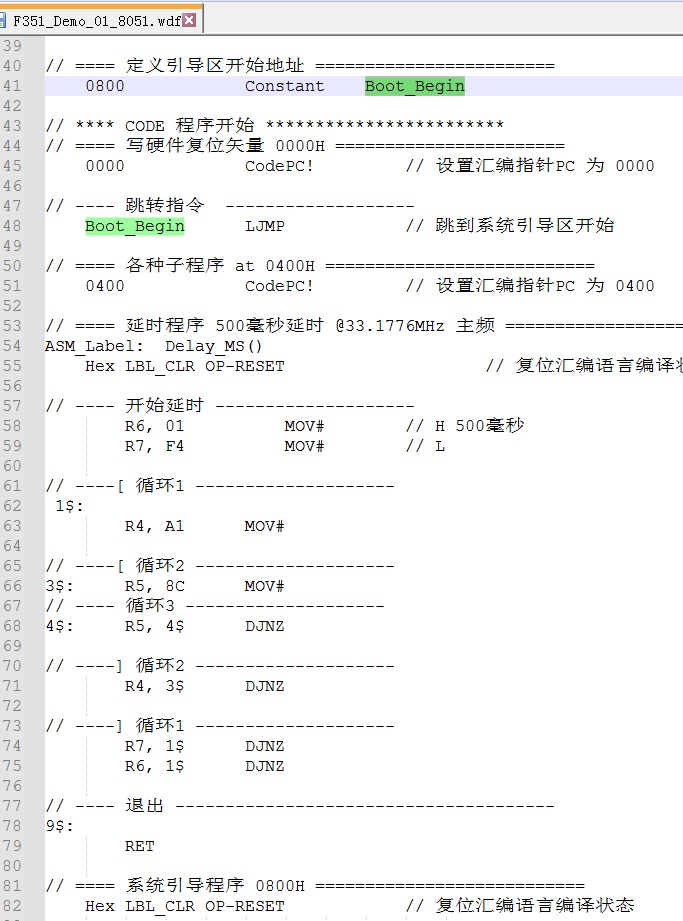

(12)下面是范例程序的第2个部分,复位和子程序部分:
1)与一般的编译器不同,金水X51编译器是在“用户程序的控制下”进行编译工作的。比如第45行程序,就是要求编译器将代码编译指针-程序计数器(PC)的值设置为“0000H”,这样编译器就将下面的汇编语言指令编译成的机器码从地址0000H开始存放。
2)第48行是长跳转指令“LJMP”。按规范,CODE空间的0000H开始的3个字节是一条长跳转指令“LJMP  XXXX”,其中XXXX是系统的BOOT地址。这行程序相当于8051汇编语言“LJMP  0800H”。
3)第54行定义了一个标号“Delay_MS()”,这时软件延时函数的开始地址。在Forth语言中,对定义标号和变量名的标识符的组成并没有什么特别的限制,只要组成名字的字符它们连在一起就行了。这里在名称末尾加了一对括号,是想望而知义,表明这是一个函数的名称。
4)第55行程序通常在每一个函数开头都有,它由3个Forth字组成:“Hex”让编译器把后面的数字作为十六进制数解释,“LBL_CLR” 让编译器将“局部标号”清零,“OP-RESET” 让编译器将“操作数”复位。
5)Forth 汇编语言中预先定义了10个局部标号“0$”到“9$”,上面程序中的第62、66、68和78行就是局部标号的定义,第68、71、74和75就是对局部标号的引用。有了固定的局部标号,就可以避免通常8051汇编语言中在需要费脑筋定义多个不同的标号,特别适合像“SJMP”、“JZ”和“JNZ”这样的短跳转指令。
6)第54行到第79行程序用3重循环完整实现了500毫秒的延时。
