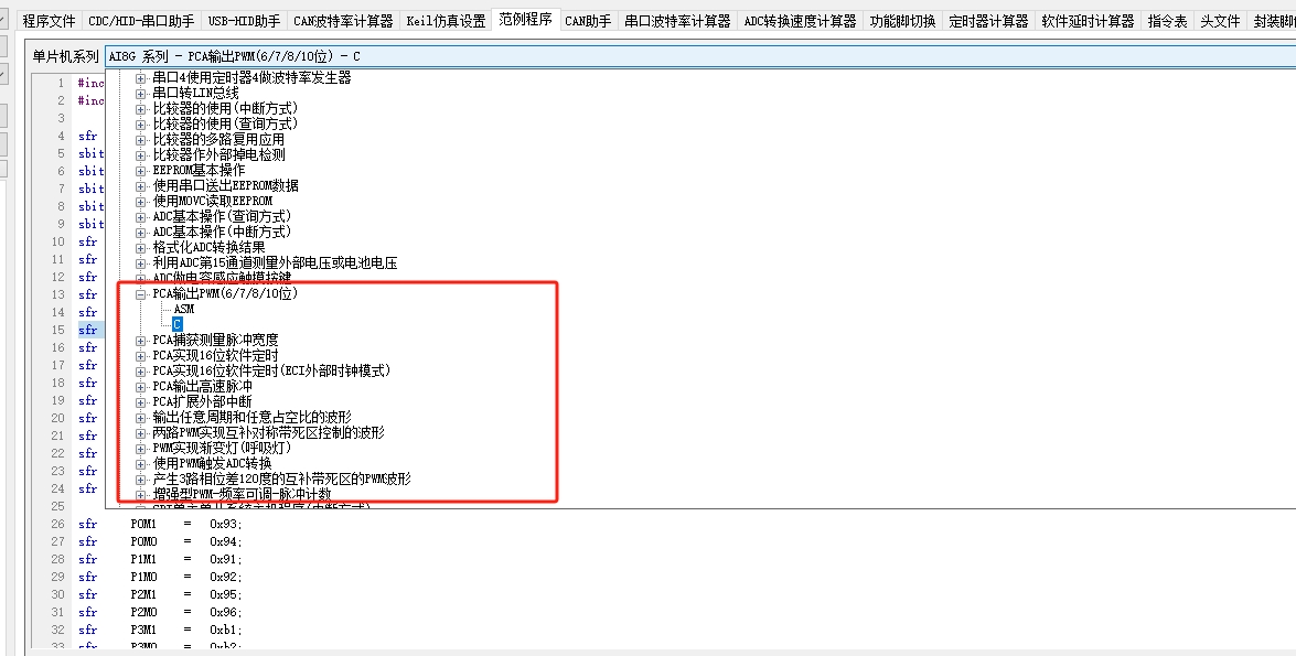

你用STC8g1k08 的片子 ,就参考STC8G系列的例程咯,例程中那么多的PWM例子。多琢磨琢磨

 楼主| 发表于 2024-11-23 10:39:56 来自手机 | 显示全部楼层
小坤 发表于 2024-11-23 08:47
你用STC8g1k08 的片子 ,就参考STC8G系列的例程咯,例程中那么多的PWM例子。多琢磨琢磨 ...
stc8g1k08没有pwm
要用软件pwm
只有stc15有这个范例

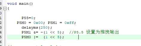

 楼主| 发表于 2024-11-23 14:48:23 | 显示全部楼层
小*** 发表于 2024-11-23 13:22
那就换一种方式解决,端口低电平点亮LED
也不行
你看看中断那个代码
不管高低电平,都是会闪一下.
高低电平也不影响LED 的亮灭

 楼主| 发表于 2024-11-23 15:03:16 | 显示全部楼层
你看,哪怕我上电先高阻关了.250毫秒再开
也是会闪一下,放在大循环那里做一个延时,一下开高阻,然后再关了高阻就不要紧.但是不能重新上电
奇奇怪怪的
