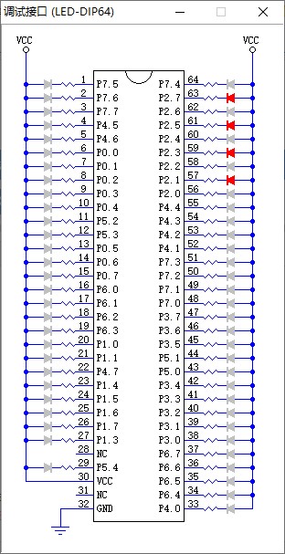

屠龙刀烧录了原Code的跑马灯 驱动调试接口LED-DIP64虚拟设备.hex  没什么反应,DIP64驱动界面不会用

烧录程序如图

那就烧录“驱动硬件LED.hex”,可以在板子上看到效果。
“驱动调试接口LED-DIP64虚拟设备.hex”需要USB线连接板子跟电脑,然后通过“调试仿真接口”里面的“LED-DIP64”界面查看。

打开DIP-64 LED虚拟设备,使用串口助手打开屠龙刀的CDC串口

用驱动硬件才是真实硬件,你那个是串口输出的

这个CDC串口助手不需要com口吗?我连的是typec口,点击发送数据卡顿,无效果,有没有具体的操作视频指导参考

CDC正常工作会有COM口
