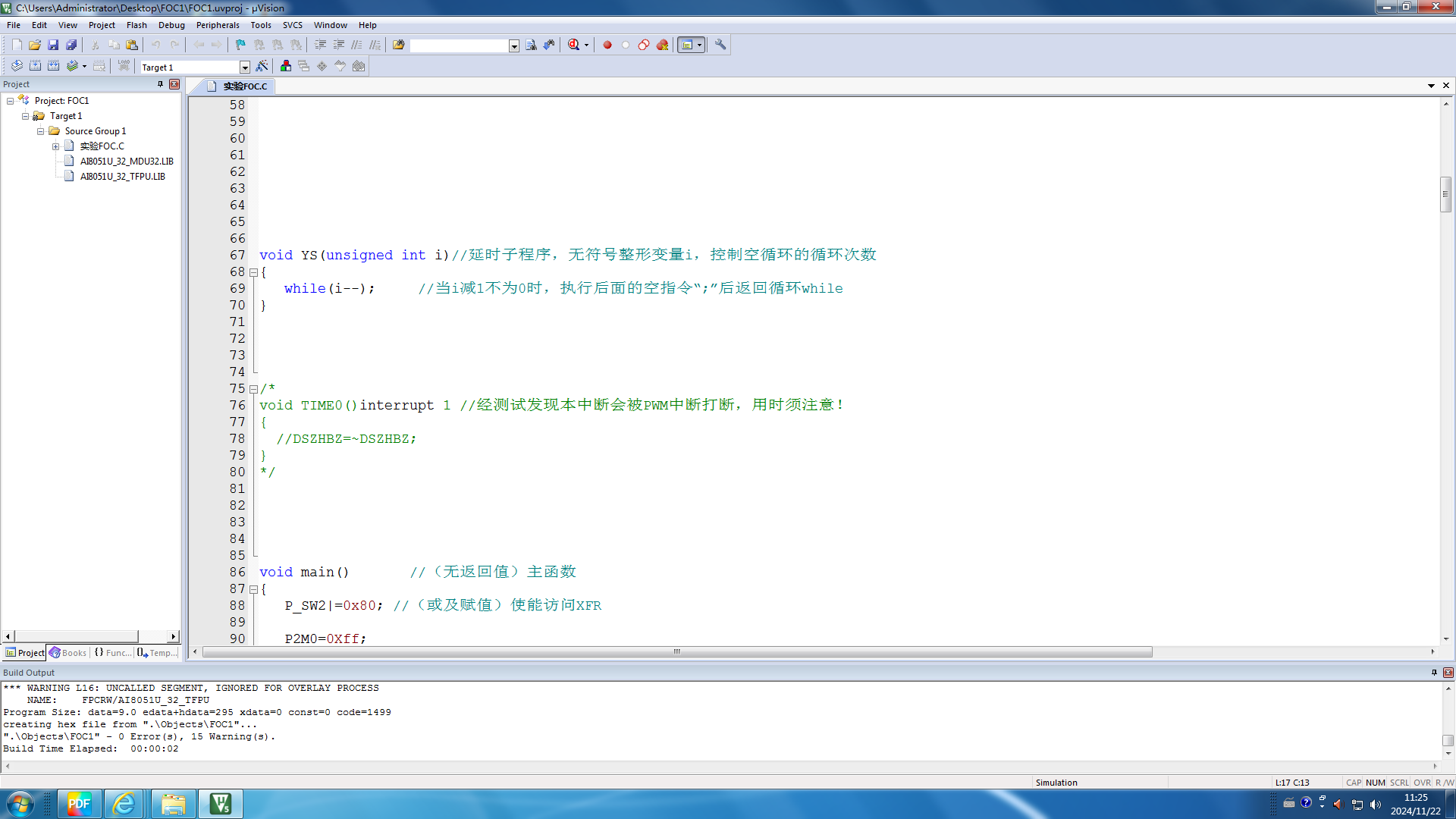

如题,不知哪里出了问题

有未使用的变量或函数

库函数一般集成很多函数,不是所有函数你都会使用到,这个是告诉你哪些函数你没用到,不用关心,如果不想看到警告就屏蔽L16警告,或者使用REMOVEUNUSED来屏蔽这些没用到的函数

多谢老师指导,按您的方法加上REMOVE后解决了

谢谢回复,已经解决了
