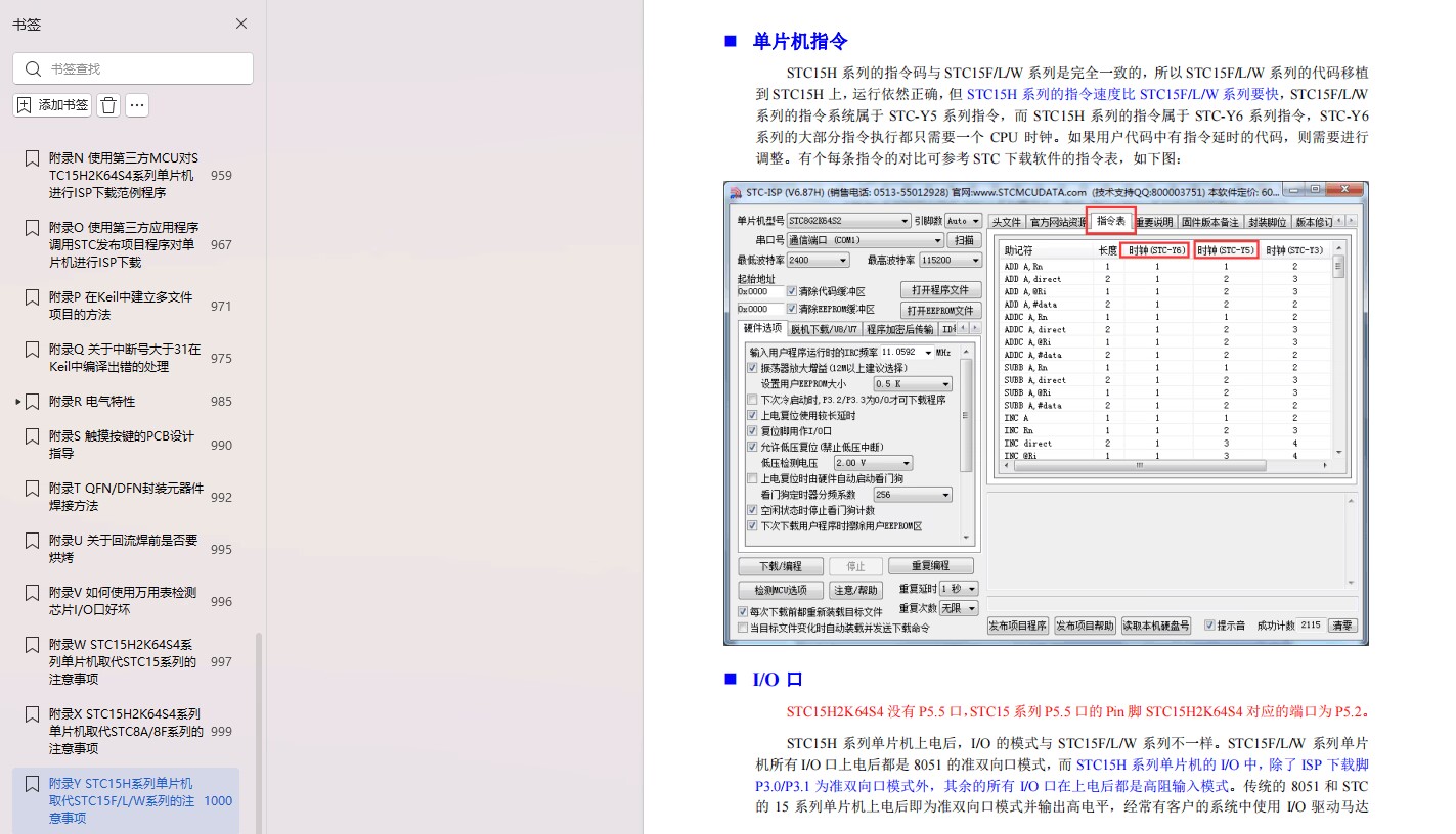

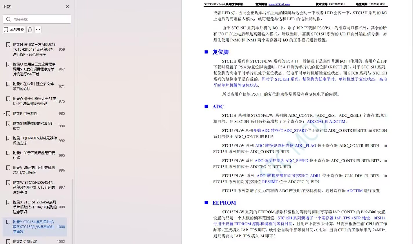

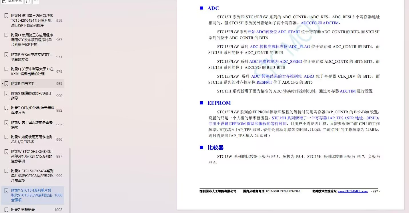

发表于 2024-11-25 10:43:42 | 显示全部楼层
15F/15L/15W系列用 15H系列取代:
https://www.stcai.com/cp_stc15hxl
STC官网:https://www.stcai.com/
QQ:2593903262

发表于 2024-11-26 11:41:37 | 显示全部楼层
收到!感谢!
