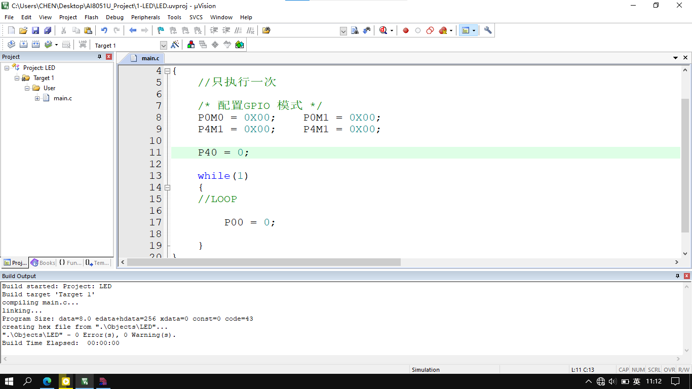

知识点:
任务:点亮一颗LED
1.准备工作:新建一个工程
1.1.打开keil
1.2.选择 project    new project
1.3.选择“AI8051U”型号
1.3.新建源文件“Main.c”
2.设置CPU模式
3.添加头文件
知识点:(<>表示从keil目录查找添加,""表示从工程目录查找添加)
4.开始实验(由于手上没有板子,只能模拟一下步骤)

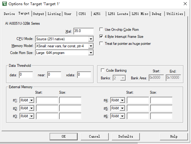

打卡!跟着冲天哥学习AI8051U的第Day 3!
任务:点亮一颗LED
1.准备工作:新建一个工程
1.1.打开keil
1.3.选择“AI8051U”型号
1.3.新建源文件“Main.c”
2.设置CPU模式
3.添加头文件

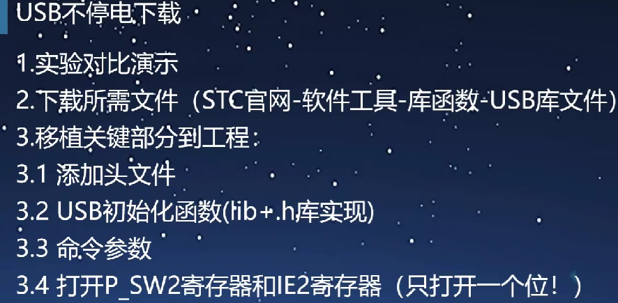

发表于 2025-1-6 10:36:38 | 显示全部楼层

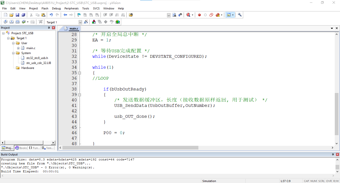

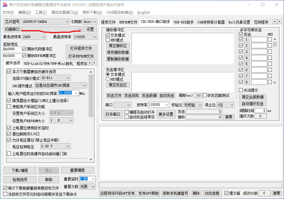

打卡!跟着冲天哥学习AI8051U的第Day 4!
1.USB不停电下载配置步骤
2.学习步骤
3.交作业
3.1知识点:(STC_USB_CDC 功能可以实现不停电下载,不用再去冷启动下载,很方便!很实用的功能!)
3.2代码: 2-STC_USB.7z

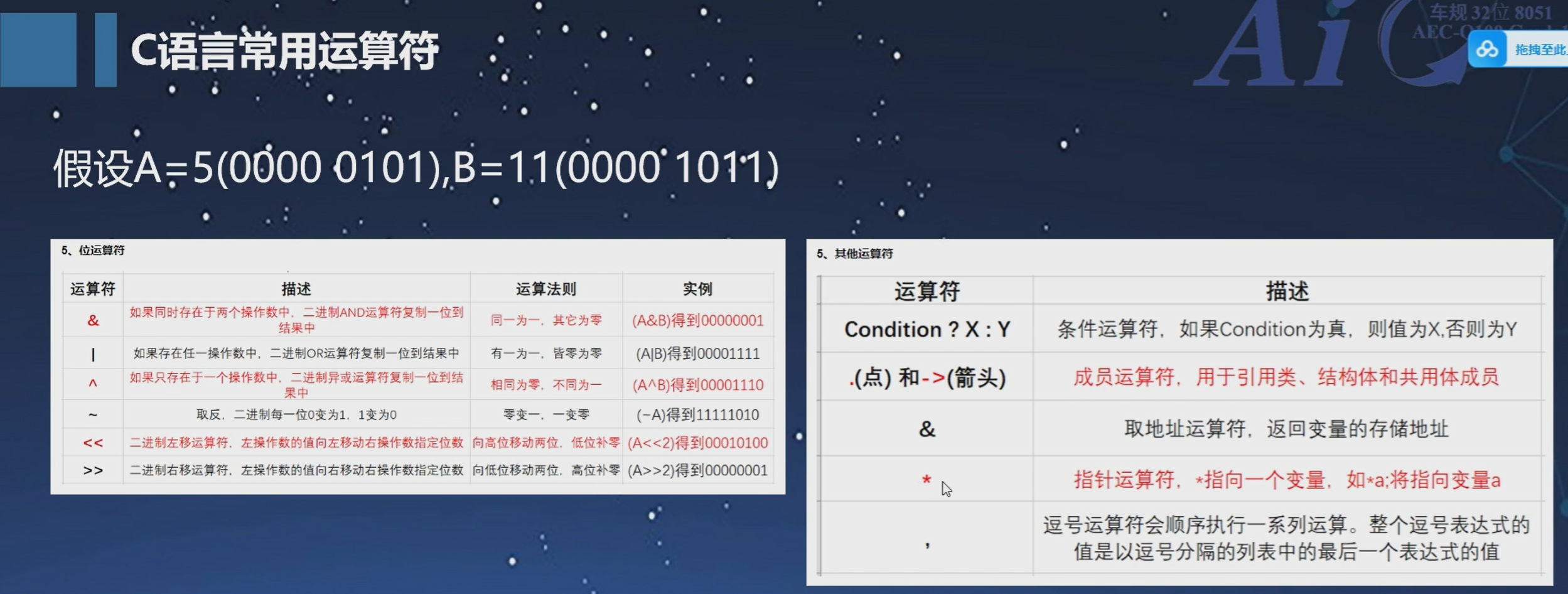

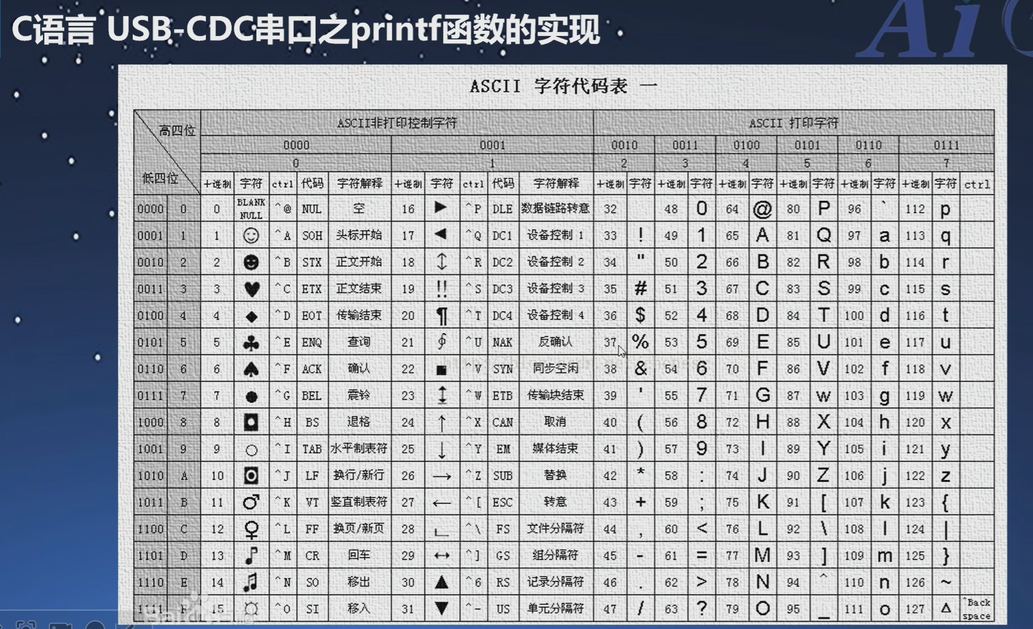

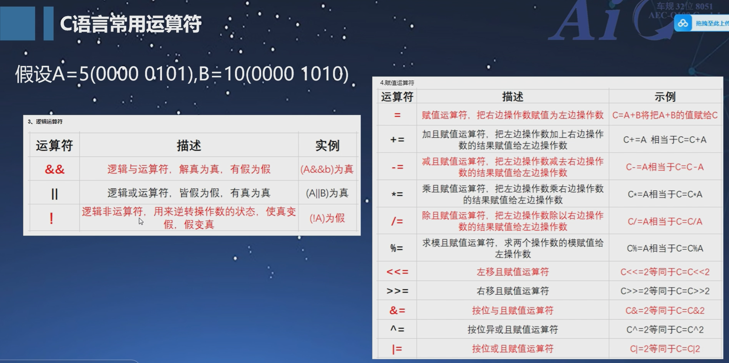

发表于 2025-1-6 10:53:07 | 显示全部楼层

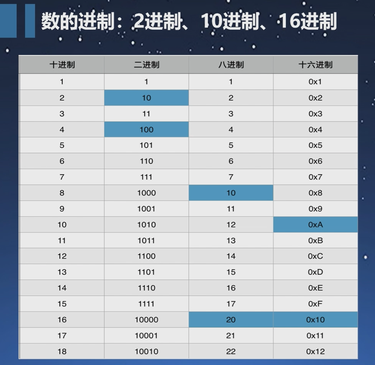

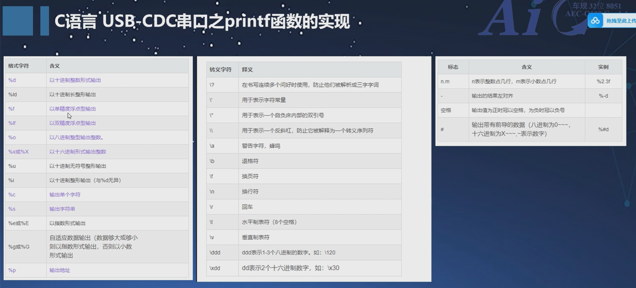

打卡!跟着冲天哥学习AI8051U的第Day 5!
C语言学习
1.知识点
2.总结:(注意点:变量的运算要注意位数,不然会溢出)
  • #include <AI8051U.H>        //AI8051U头文件
  • #include "STC32_STC8_USB.H"        //TSC_USB头文件
  • /* 8 位无符号变量,范围:(0-255) */
  • #define uint8_t unsigned                 char
  • /* 16位无符号变量,范围:(0-65535) */
  • #define uint16_t unsigned short int
  • /* 32位无符号变量,范围:(0-4294967295) */
  • #define uint32_t unsigned long  int
  • char *USER_DEVICEDESC = NULL;
  • char *USER_PRODUCTDESC = NULL;
  • char *USER_STCISPCMD = "@STCISP#";
  • void main(void)                        //主函数
  •         //只执行一次
  •         /* 允许访问扩展特殊功能寄存器 */
  •         P_SW2 |= 0x80;
  •         /* 配置GPIO 模式 */
  •         P0M0 = 0X00;        P0M1 = 0X00;
  •         P4M1 = 0X00;        P4M1 = 0X00;
  •         /* 打开流水灯供电 */
  •         P40 = 0;
  •         /* 初始化USB */
  •         usb_init();
  •         /* 开启USB中断 */
  •         IE2 |= 0x80;
  •         /* 开启全局总中断 */
  •         EA = 1;
  •         /* 等待USB完成配置 */
  •         while(DeviceState != DEVSTATE_CONFIGURED);
  •         while(1)
  •         //LOOP
  •                 /* 判断USB是否接收到了数据 */
  •                 if(bUsbOutReady)
  •                         /* 发送数据缓冲区,长度(接收数据原样返回, 用于测试) */
  •                         //USB_SendData(UsbOutBuffer,OutNumber);
  •                         /* 通过USB返回数据 */
  •                         printf("STC_USB_TEXT\r\n");
  •                         usb_OUT_done();
  •                 /* 打开P00的LED */
  •                 P00 = 0;

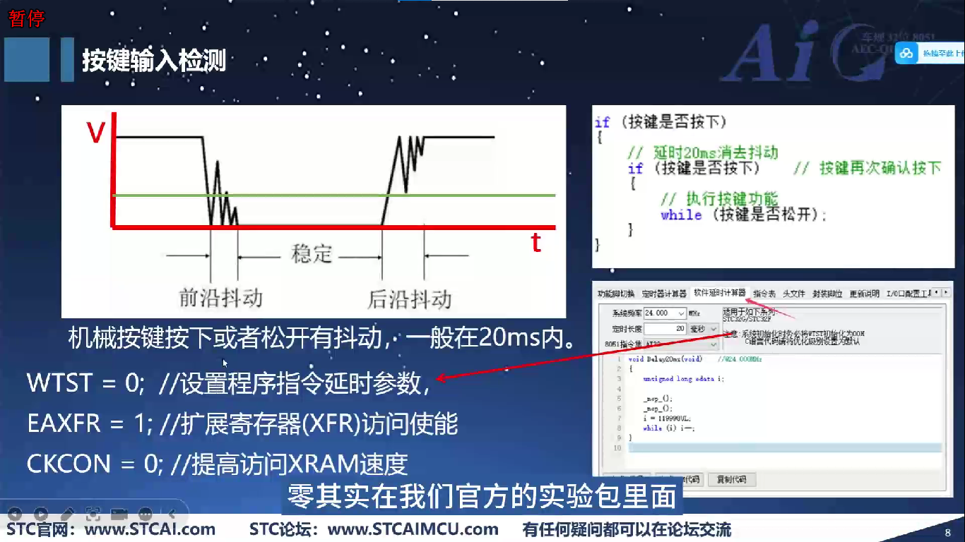

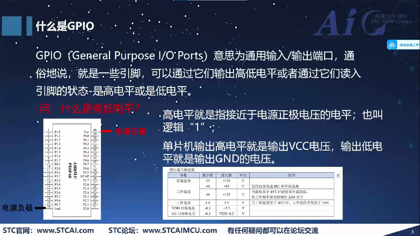

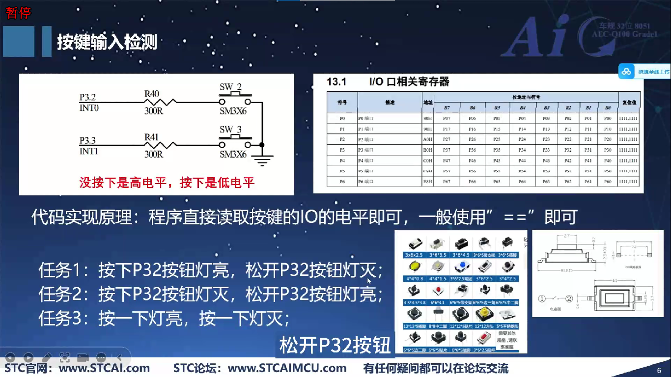

发表于 2025-1-6 10:53:57 | 显示全部楼层

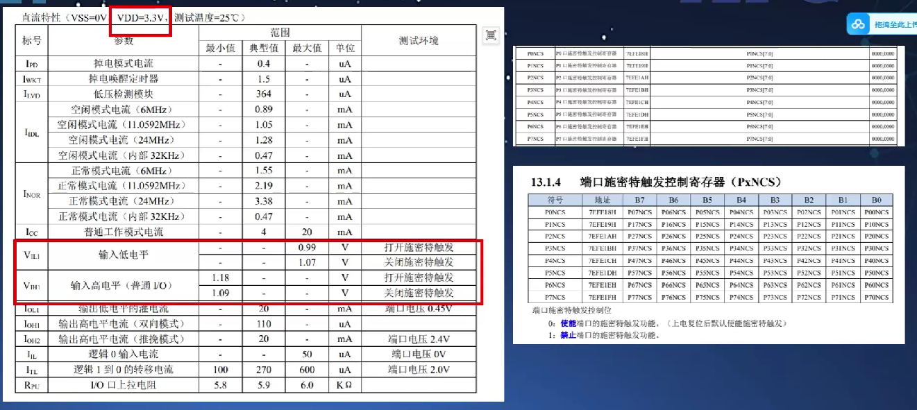

打卡!跟着冲天哥学习AI8051U的第Day 6!

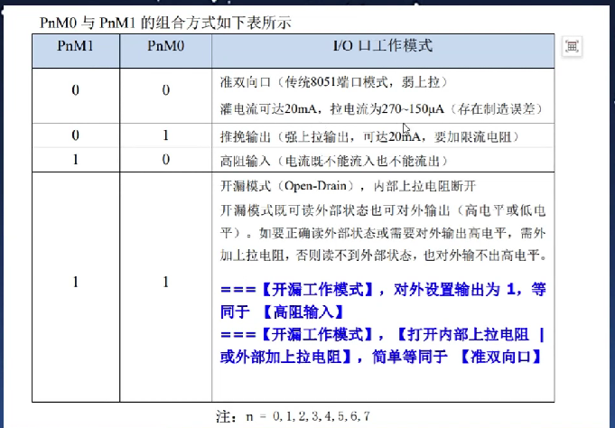

学习AI8051U的GPIO!
1.任务点
1.1.什么是GPIO
1.2.GPIO模式
1.3.GPIO端口的施密特触发器
1.4.按键输入检测
1.5.按键抖动(一般抖动在20ms以内)
2.交作业
  • #include <intrins.h>

  • void Delay20ms(void)        //@24.000MHz
  •         unsigned long edata i;
  •         _nop_();
  •         _nop_();
  •         i = 119998UL;
  •         //只执行一次
  •         unsigned char  i = 0;
  •         //P_SW2 |= 0x80;
  •         /* 设置程序指令延时参数,赋值为0可将CPU执行指令的速度设置为最快 */
  •         WTST = 0;
  •         /* 扩展寄存器(XFR)访问使能 */
  •     EAXFR = 1;
  •         /* 提高访问XRAM速度 */
  •     CKCON = 0;
  •         /* 配置 GPIO 模式 */
  •         P3M0 = 0X00;        P3M1 = 0X00;

  • #if 0
  •                 /* 判断P32按键是否为0 '0'灯亮,'1'灯灭 */
  •                 if(P32 == 0) { P00 = 0; }
  •                 else                  { P00 = 1; }
  • #endif
  • #if 0
  •                 /* 判断P32按键是否为1 '0'灯亮,'1'灯灭 */
  •                 if(P32 == 1) { P00 = 0; }
  •                 else                  { P00 = 1; }
  • #endif
  • #if 0
  •                 if(P32 == 0) { P00 = !P00; }
  •                 /* 等待P32松开 */
  •                 while(!P32);
  • #endif
  • #if 0
  •                 if(P32 == 0)
  •                         /* 消抖 */
  •                         Delay20ms();
  •                         if(P32 == 0)
  •                                 /* 对P00进行取反 */
  •                                 P00 = !P00;
  •                                 /* 等待P32松开 */
  •                                 while(!P32);
  • #endif
  • #if 0
  •                 if(P32 == 0)
  •                         /* 消抖 */
  •                         Delay20ms();
  •                         if(P32 == 0)
  •                                 /* 亮 */
  •                                 P00 = 0;
  •                                 /* 等待P32松开 */
  •                                 while(!P32);
  •                 if(P33 == 0)
  •                         /* 消抖 */
  •                         Delay20ms();
  •                         if(P33 == 0)
  •                                 /* 灭 */
  •                                 P00 = 1;
  •                                 /* 等待P32松开 */
  •                                 while(!P33);
  • #endif
  • #if 1
  •                 P0 = 0XFF;
  •                 if(P32 == 0)
  •                         /* 消抖 */
  •                         Delay20ms();
  •                         if(P32 == 0)
  •                                 /* 每次LED进行加一 */
  •                                 P0 = (P0<<1);
  •                                 /* 等待P32松开 */
  •                                 while(!P32);
  • #endif

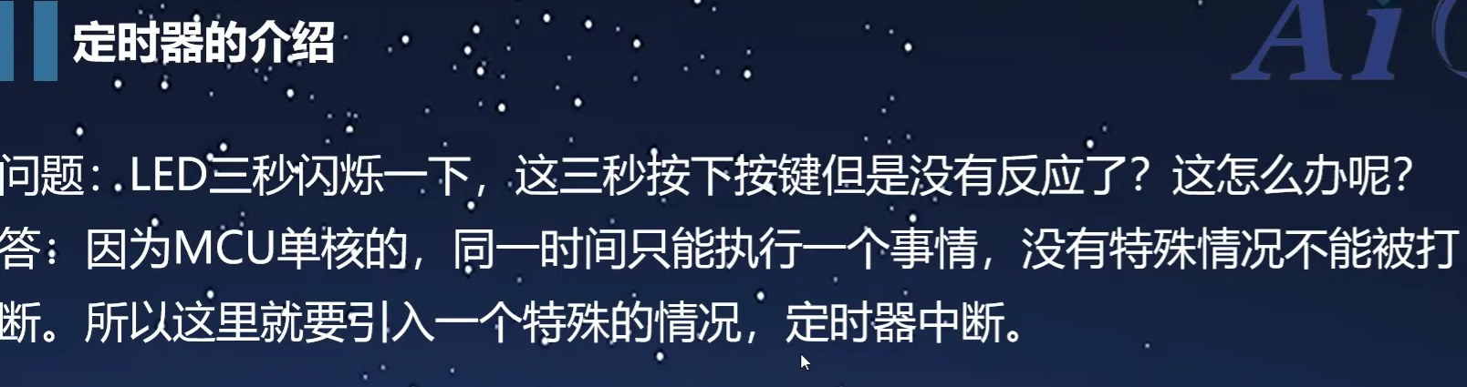

发表于 2025-1-6 10:55:43 | 显示全部楼层

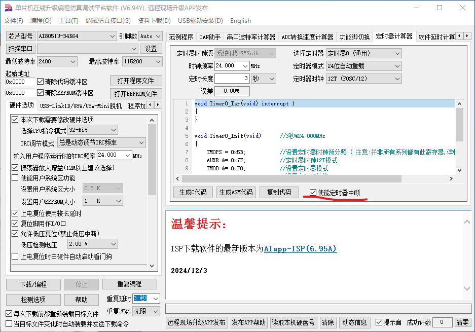

打卡!跟着冲天哥学习AI8051U的第Day 7!
学习AI8051U的定时器!
1.定时器的介绍
2.定时器的作用
3.用ISP生成定时器配置代码(注意一定要勾选定时器中断)
4.定时器的应用
5.函数的声明定义调用
6.交作业

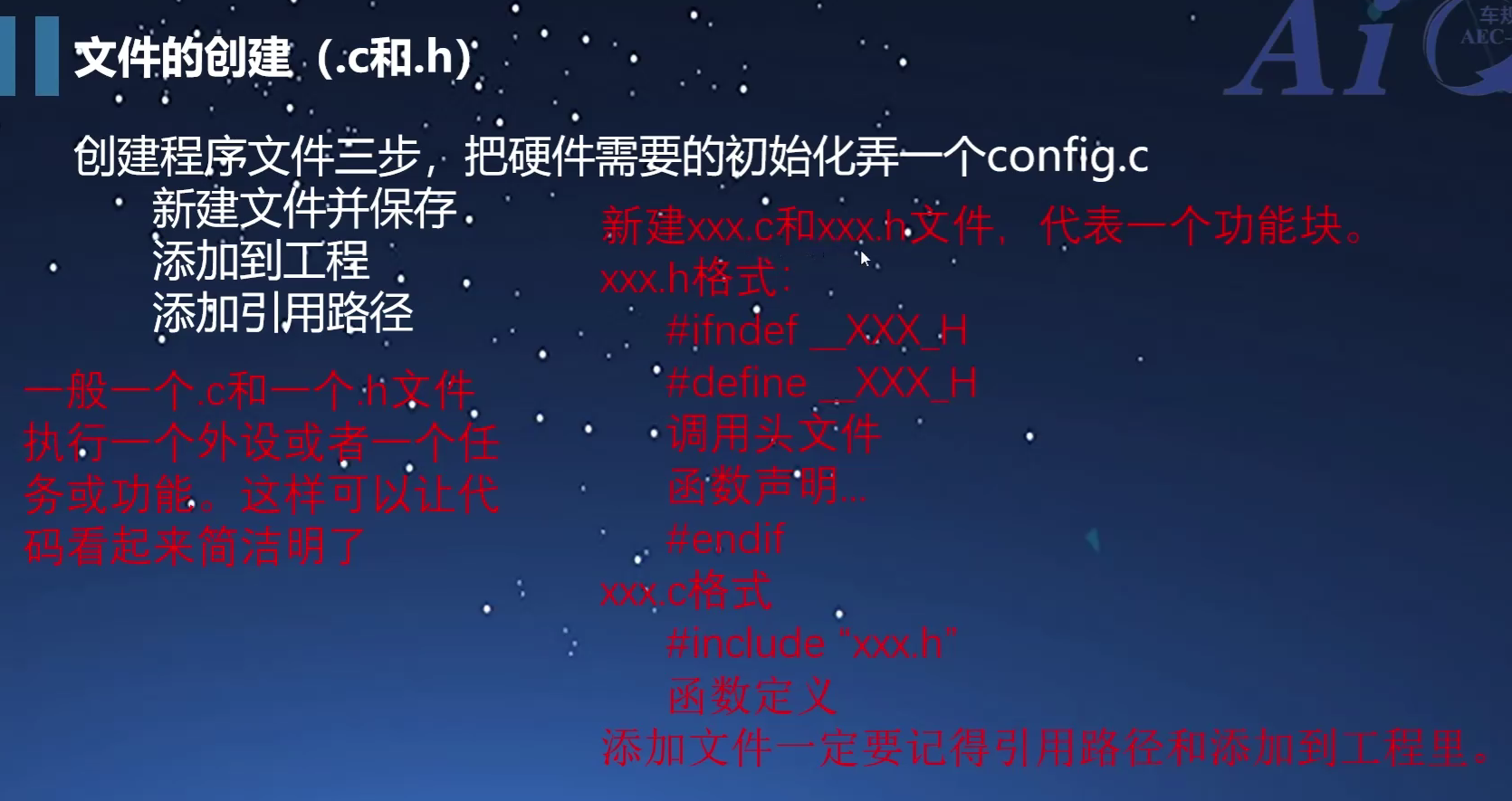

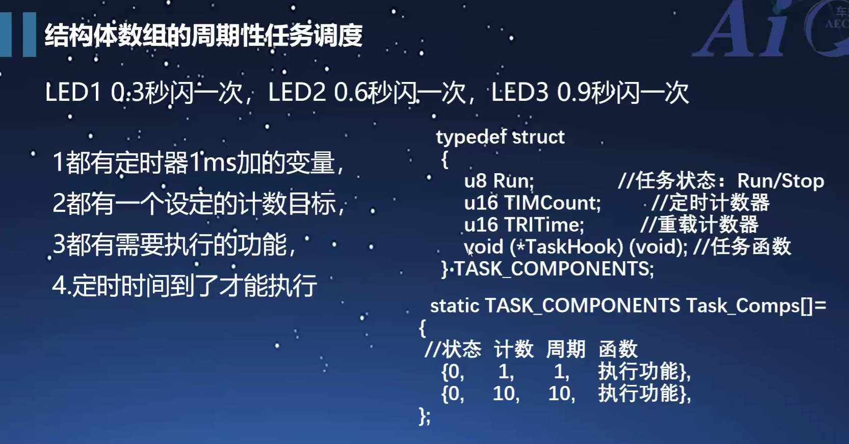

1.周期性任务介绍
2.(.c/.h)文件创建
3.结构体数组的周期性任务调度(重点!)
Task.c
  • static TASK_COMPONENTS Task_Comps[]=
  • //状态  计数  周期  函数
  •     {0, 1,   1,   Sample_Display},      /* task 1 Period: 1ms */
  •     {0, 10,  10,  Sample_MatrixKey},    /* task 2 Period: 10ms */
  •     {0, 10,  10,  Sample_adcKey},       /* task 3 Period: 10ms */
  •     {0, 300, 300, Sample_NTC},          /* task 4 Period: 300ms */
  •     {0, 500, 500, Sample_RTC},          /* task 5 Period: 500ms */
  •     /* Add new task here */
  • u8 Tasks_Max = sizeof(Task_Comps)/sizeof(Task_Comps[0]);
  • // 函数: Task_Handler_Callback
  • // 描述: 任务标记回调函数.
  • // 参数: None.
  • // 返回: None.
  • // 版本: V1.0, 2012-10-22
  • void Task_Marks_Handler_Callback(void)
  •     u8 i;
  •     for(i=0; i<Tasks_Max; i++)
  •         if(Task_Comps.TIMCount)      /* If the time is not 0 */
  •             Task_Comps.TIMCount--;   /* Time counter decrement */
  •             if(Task_Comps.TIMCount == 0) /* If time arrives */
  •                 /*Resume the timer value and try again */
  •                 Task_Comps.TIMCount = Task_Comps.TRITime;
  •                 Task_Comps.Run = 1;      /* The task can be run */
  • // 函数: Task_Pro_Handler_Callback
  • // 描述: 任务处理回调函数.
  • // 参数: None.
  • // 返回: None.
  • void Task_Pro_Handler_Callback(void)
  •     u8 i;
  •         if(Task_Comps.Run) /* If task can be run */
  •             Task_Comps.Run = 0;      /* Flag clear 0 */
  •             Task_Comps.TaskHook();   /* Run task */
Task.h
  • #ifndef __TASK_H_
  • #define __TASK_H_
  • #include "config.h"
  • //                               本地变量声明
  • typedef struct
  •         u8 Run;               //任务状态:Run/Stop
  •         u16 TIMCount;         //定时计数器
  •         u16 TRITime;          //重载计数器
  •         void (*TaskHook) (void); //任务函数
  • } TASK_COMPONENTS;
  • //                             外部函数和变量声明
  • void Task_Marks_Handler_Callback(void);
  • void Task_Pro_Handler_Callback(void);
  • #endif
