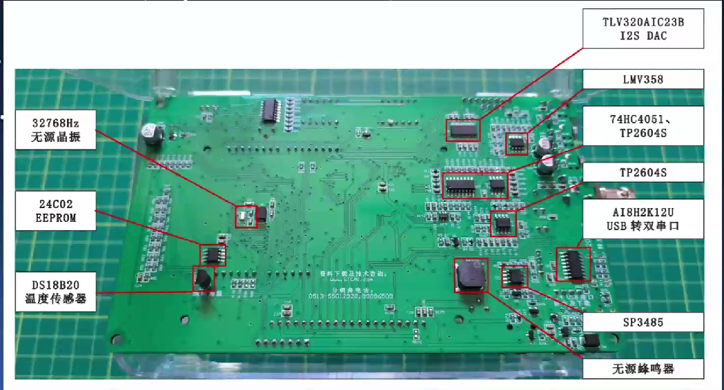

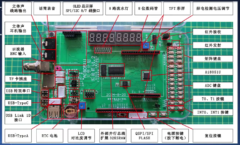

2.产品功能分布图及详细讲解
产品功能分布图
产品功能分布图
产品功能分布图背面
产品功能分布图背面

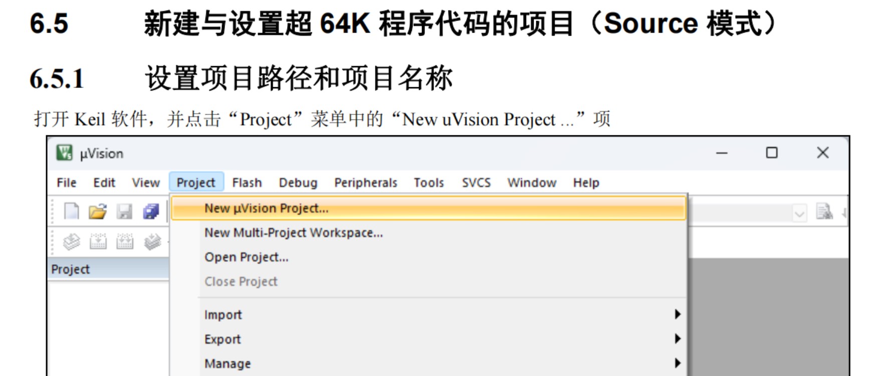

1:创建空工程(参考手册6.5章节)
(1):创建新工程,选择mcu型号为AI8051U-32Bits Series
(2):新建文件,保存为main.c然后添加到工程中。
(3):工程设置:(1:选择Source 251、(2:勾上4 Byte、(3:选择xsmall模式、(4:选择large 64。如果超过64k,则需要设置以下地址:(5:勾选创建hex文件,格式为hex-80。

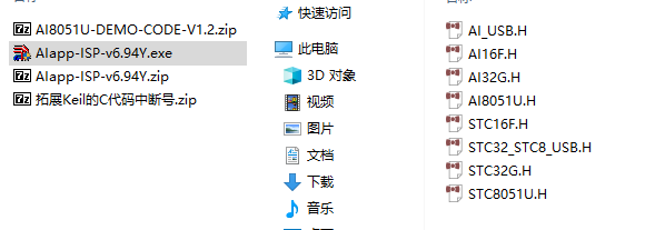

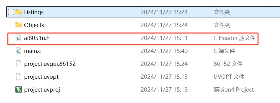

2:添加头文件
(1):可以在ISP软件中找到,然后保存文件到当前工程目录下。命名和头文件定义一样为AI8051U.h。

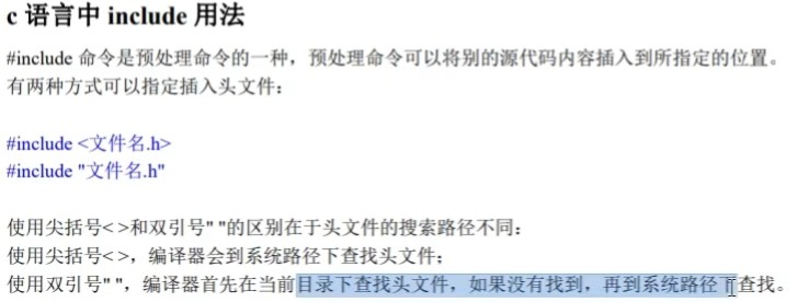

头文件的引用建议使用""格式,方便后期将代码分享给他人,他人能直接编译使用。

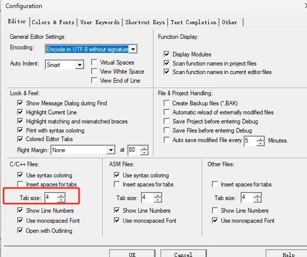

(2):设置keil的代码缩进、字体、字号和编码。

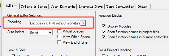

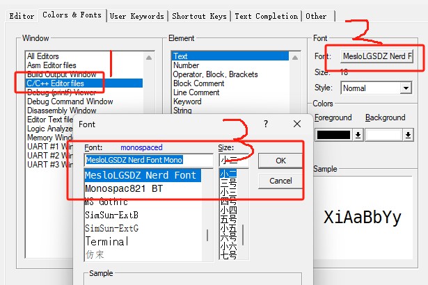

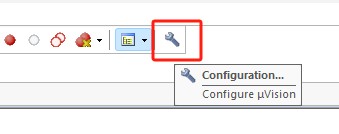

截图202411271704529924.jpg 点开扳手工具,然后设置:
(1: 截图202411271705222473.jpg 将缩进设置为4
(2: 截图202411271706164323.jpg 设置字体、字号。
(3: 截图202411271707006589.jpg 设置编码格式。我这里使用utf-8,因为在keil中这个编码对应的字体,我觉得比较好看。

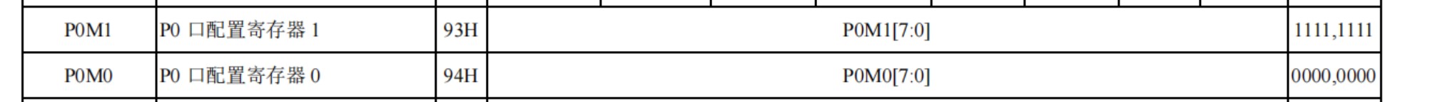

如图实验箱中的跑马灯端口为P0,P40为控制开关,为0时,三极管导通,led给电。

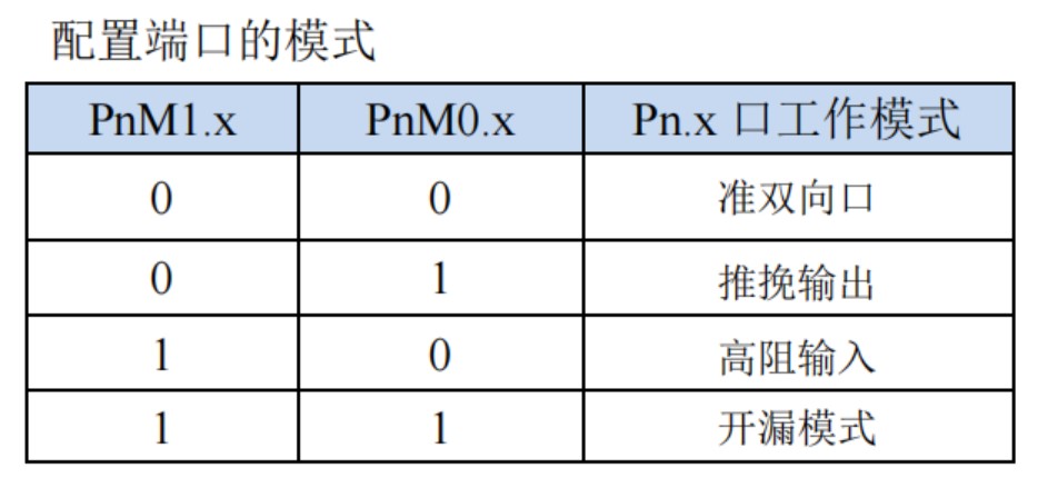

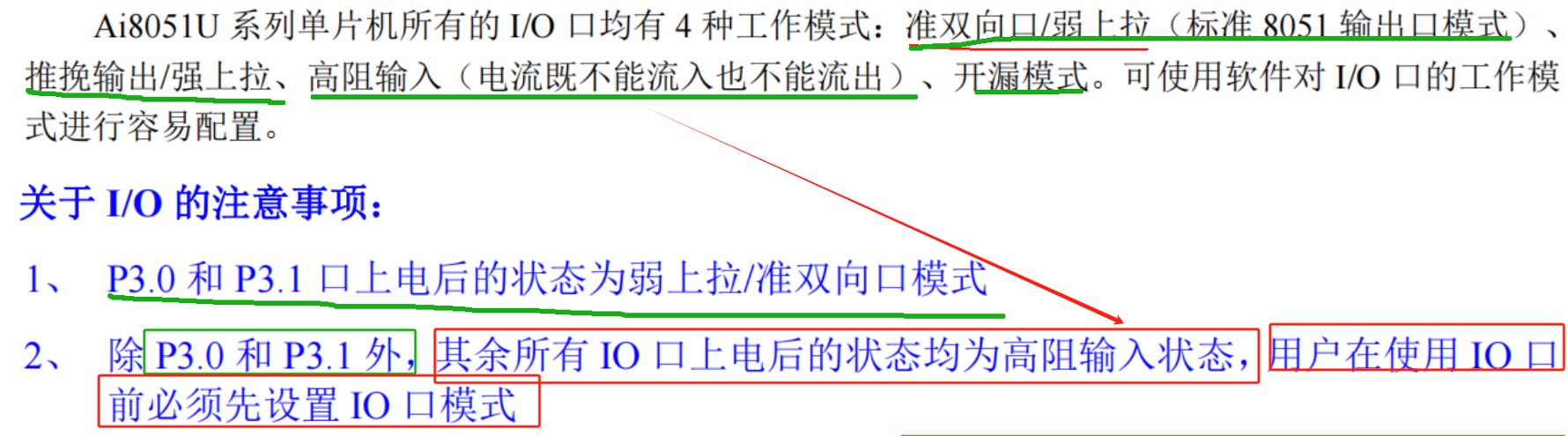

同时ai8051u的io可配置为四种模式:
并且用户使用之前需要配置io端口模式,一般准双向口即可完成大部分需求。

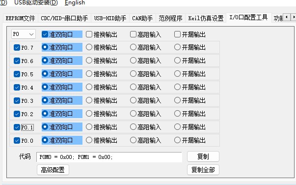

如何配置为准双向口:
对应代码即为
        P0M0 = 0X00;
        P0M1 = 0X00;
可以在isp软件中快速配置
