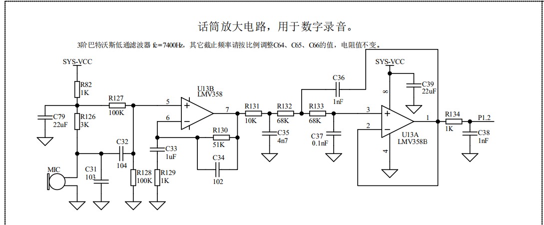

使用学习板的话筒放大电路:
Ai8051U-实验箱-256点FFT-OLED12864-SPI DMA-2024-11-20C.rar (1.39 MB, 下载次数: 490)
