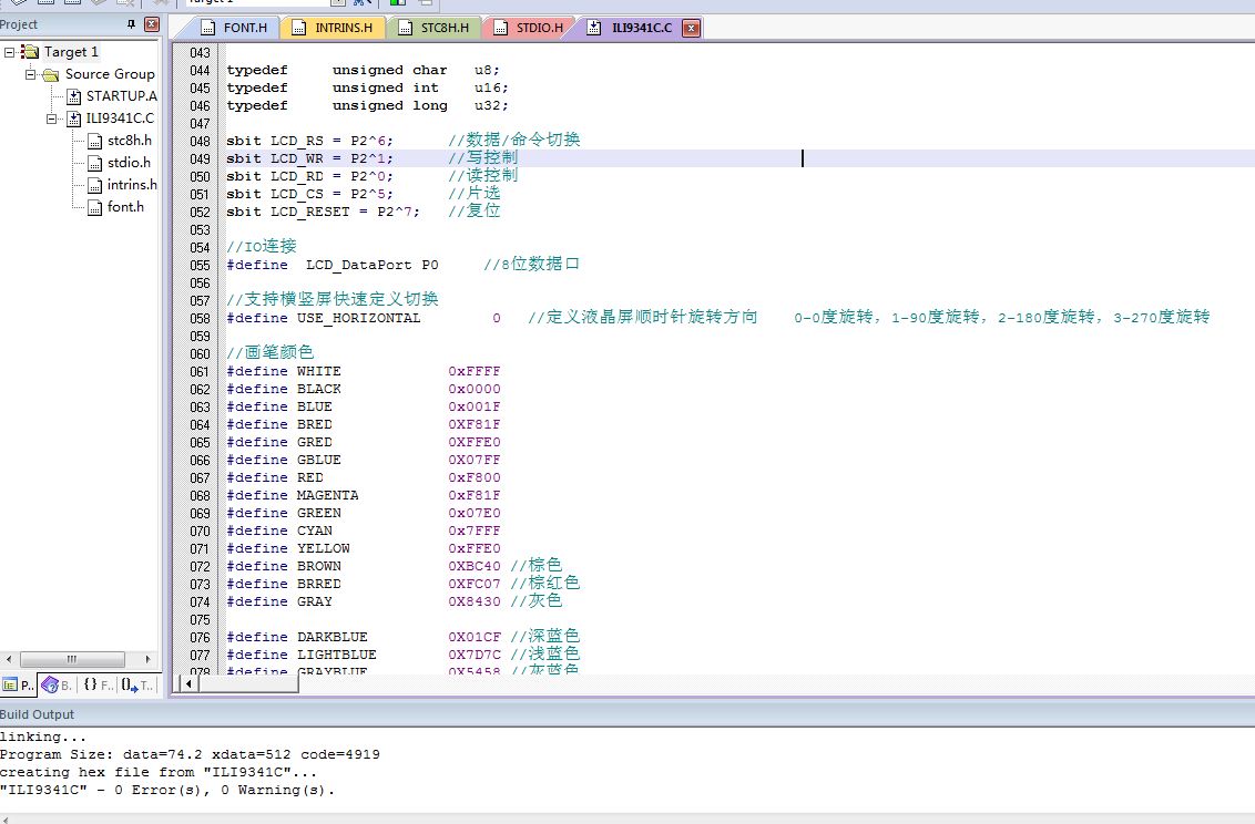

1.用论坛提供的示例程序,编译成功,下载到单片机后,屏幕不显示。
2.屏幕数据接口接STC8H8K64U P0,控制数据接P2,程序上传在压缩包内,
请教有经验的老师看看,谢谢!

发表于 2024-11-21 12:27:38 | 显示全部楼层
我就是下载网站的程序,修改的管脚,用8位数据传送,程序看不懂,不知问题出在哪里?

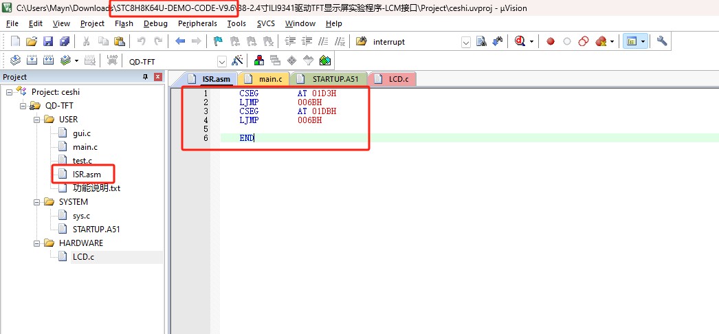

看不懂你这个汇编文件,貌似没有映射LCM_Interrupt到中断13?

发表于 2024-11-22 12:17:43 | 显示全部楼层
在本网站下载程序,修改管脚,重新建一个工程,
Keil编译后,下载到单片机。
接线8位数据传输在P0,控制在P2。
文中提到的这个,不清楚怎么产生的。
把例程里的ISR.asm加到你工程试下呗,或者在例程上改,跑通了再新建工程么  详情 回复 发表于 2024-11-22 13:02

发表于 2024-11-22 13:02:08 | 显示全部楼层
li*** 发表于 2024-11-22 12:17
在本网站下载程序,修改管脚,重新建一个工程,Keil编译后,下载到单片机。接线8位数据传输在P0,控制在P ...

发表于 2024-11-22 22:23:41 | 显示全部楼层
erci*** 发表于 2024-11-22 13:02
把例程里的ISR.asm加到你工程试下呗,或者在例程上改,跑通了再新建工程么 ...
加进这个文件,编译后,下载到单片机里,还是不能显示。

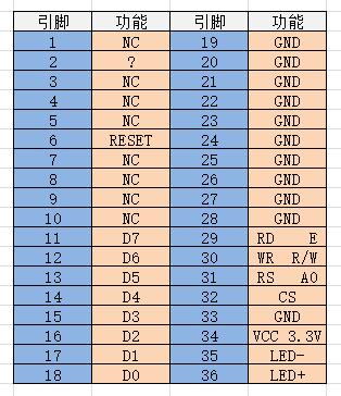

发表于 2024-11-23 10:26:03 | 显示全部楼层
排查gpio配置类型和之前一致不,逻辑分析仪抓spi波形,并口波形。电路原理图也可以发上来看看。
