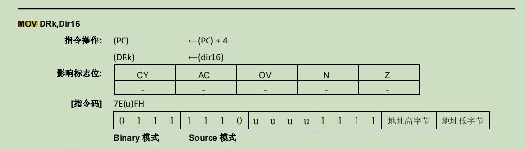

是的,80251指令集允许单指令加载16位数据。也就是将内存数据mov到WRj
但是似乎没有找到32位数据的加载指令(将内存数据mov到DRj)

有32位的加载指令dir8,和dir16都可以加载到双字寄存器里
只能直接寻址,不能间接寻址

发表于 2024-11-20 17:14:38 来自手机 | 显示全部楼层
只能直接寻址,不能间接寻址
这是立即数的加载指令吧?
能否把内存地址里的连续4字节加载到寄存器里呢?

发表于 2024-11-20 17:28:50 | 显示全部楼层
VC*** 发表于 2024-11-20 17:14
这是立即数的加载指令吧?
能否把内存地址里的连续4字节加载到寄存器里呢? ...
这不是立即寻址,是直接寻址,标准的51只能8位地址直接寻址,251扩展到16位地址了
可以把内存地址里的连续4字节加载到寄存器里,只能直接地址,但不能间接地址,如果能间接就NB了
