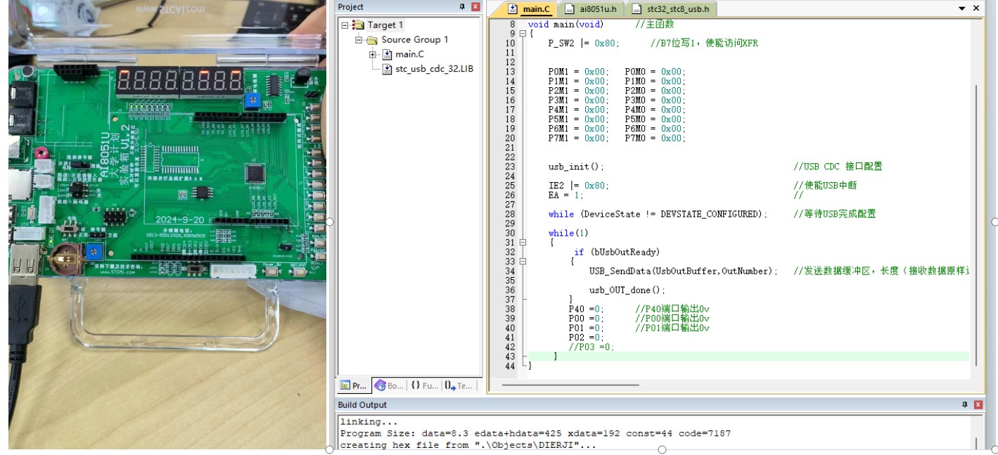

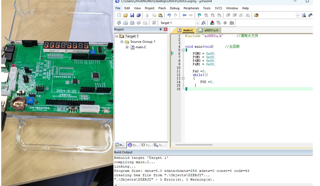

第二集:AI8051U实验箱功能强大丰富,冲老师分别介绍各个模块。
第三集:点灯大师,语句结束要加分号,大括号要换行并缩进
             点亮一个灯+当目标交件变化时自动装载并发送下载命令
              点灯大师,点亮两个灯+当目标交件变化时自动装载并发送下载命令
  第四集:点亮三个灯+USB不停电下载。刚刚编译好,灯不亮,查找原因,着急啊,后来找了 冲老师
             发现 魔法棒进去,Memory Model要选XSmall,下次一定要小心
打卡第五课:跟着冲老师操作顺利完成,但是我觉得总体内容还是很多的,那么多字符运算符,过一遍可能没两天就忘了,所以可能需要多练习,十遍八遍的去熟悉
