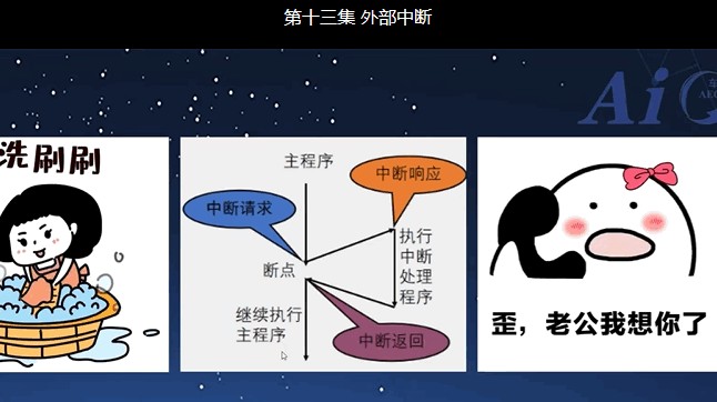

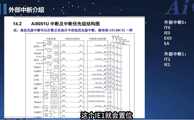

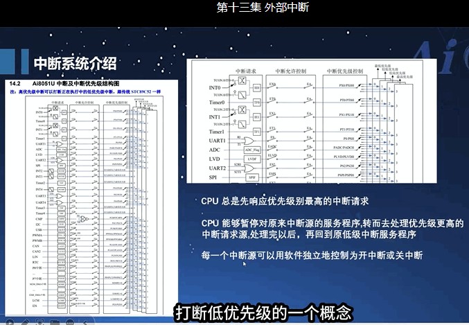

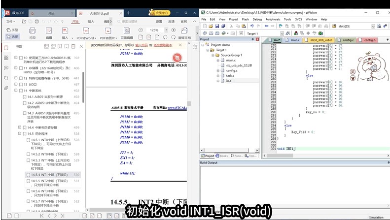

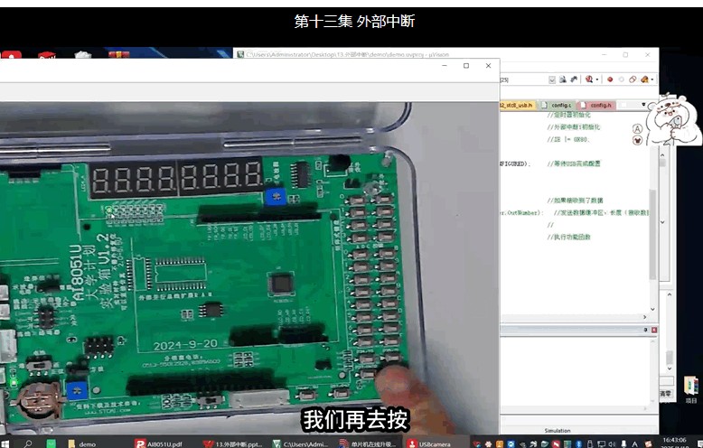

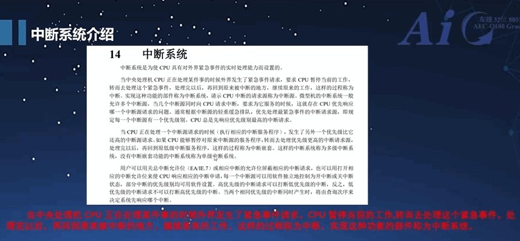

学习第13集 外部中断
关键注意事项
  • 中断响应时间
    • 电平触发:需保持低电平直到中断被响应
    • 边沿触发:仅检测下降沿,适合脉冲信号
  • 中断嵌套:高优先级中断可打断低优先级中断;同级中断默认不可嵌套(需通过编程实现
  • 常见问题排查中断不触发:检查硬件连接、触发方式配置、全局中断使能;重复触发:确认是否为电平触发且信号未释放;程序跑飞:检查中断服务程序是否包含不可中断代码(如延时)
