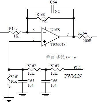

我现在正在想制作一台数控电源,
用一块STC8H1K28控制,程序已基本写完,
输出电流电压转换2.5v经stc8hAD进行转换,
用两路PWM信号控制电源的输出,
有PWM输出低通滤波经验请赐教,
用RC好还是LC好,怎么选值。

RC积分,可以用有源滤波器

有电路图吗给个参考
可以参考实验箱 [attachimg]64410[/attachimg]  详情 回复 发表于 2024-11-19 11:46

信号滤波肯定使用RC(有源或无源均可),用LC滤波得考虑Q值的影响。
贴出电路看看。数控电源要使用PID控制,ADC也要比较高的采样速度才能做到稳压和恒流。
比较容易的方法是用一片DC-DC芯片配合。

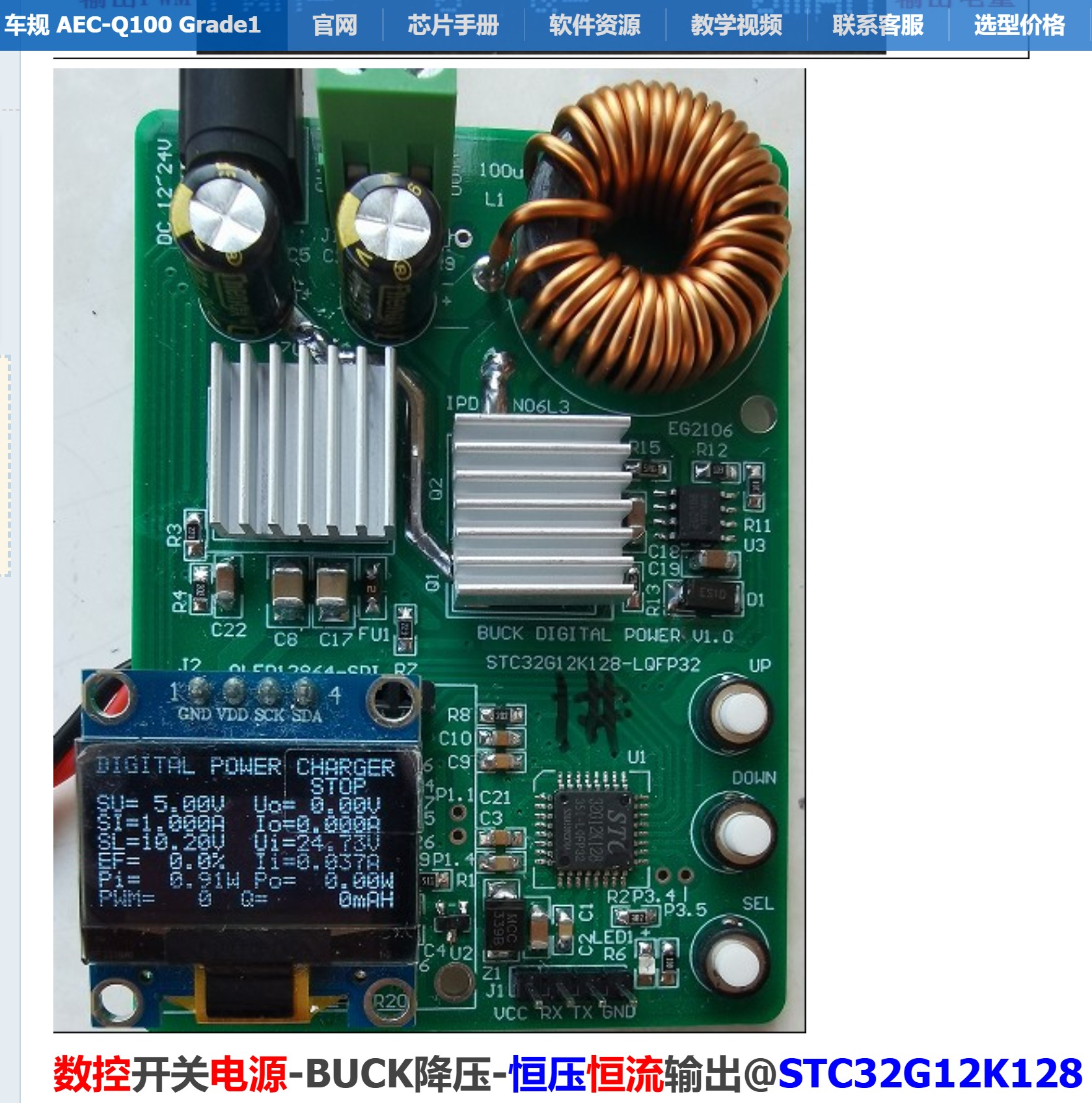

贴出电路看看。数控电源要使用PID控制 ...
直接给FB脚拉偏置电压吗
是的,将DC-DC电源当一个大功率反相放大器用。  详情 回复 发表于 2024-11-19 17:39

VC*** 发表于 2024-11-19 17:14
直接给FB脚拉偏置电压吗

请问一下,是直接用单片机PWM驱动MOS桥直接输出还是用单片机控制电源管理芯片实现的呢?
望不吝赐教。
