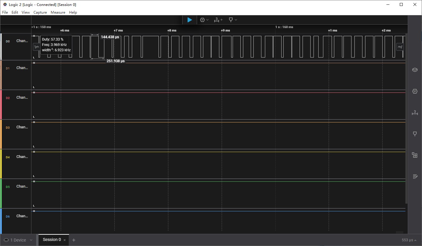

发表于 2024-11-18 18:11:30 | 显示全部楼层
现写了个测试程序
使用一箭双雕测试,按住P32按键发数据
没有while(bUsbInBusy);也不会出错
为了观察是否有while(bUsbInBusy);阶段,使用IO口输出状态,接LED发现有低电平点亮
接逻辑分析仪观察,大约几K的频率,等待时间约8%~43%,不固定
既然存在重入问题,while(bUsbInBusy);还是有必要的
尝试每个时间周期内只执行1次printf,确保每个printf间隔50ms
还是反复进入while(bUsbInBusy);等待过程,但是等待时间变短了
继续减慢发送频率到1Hz
10个参数的CDC_Printf发送256次需要224ms

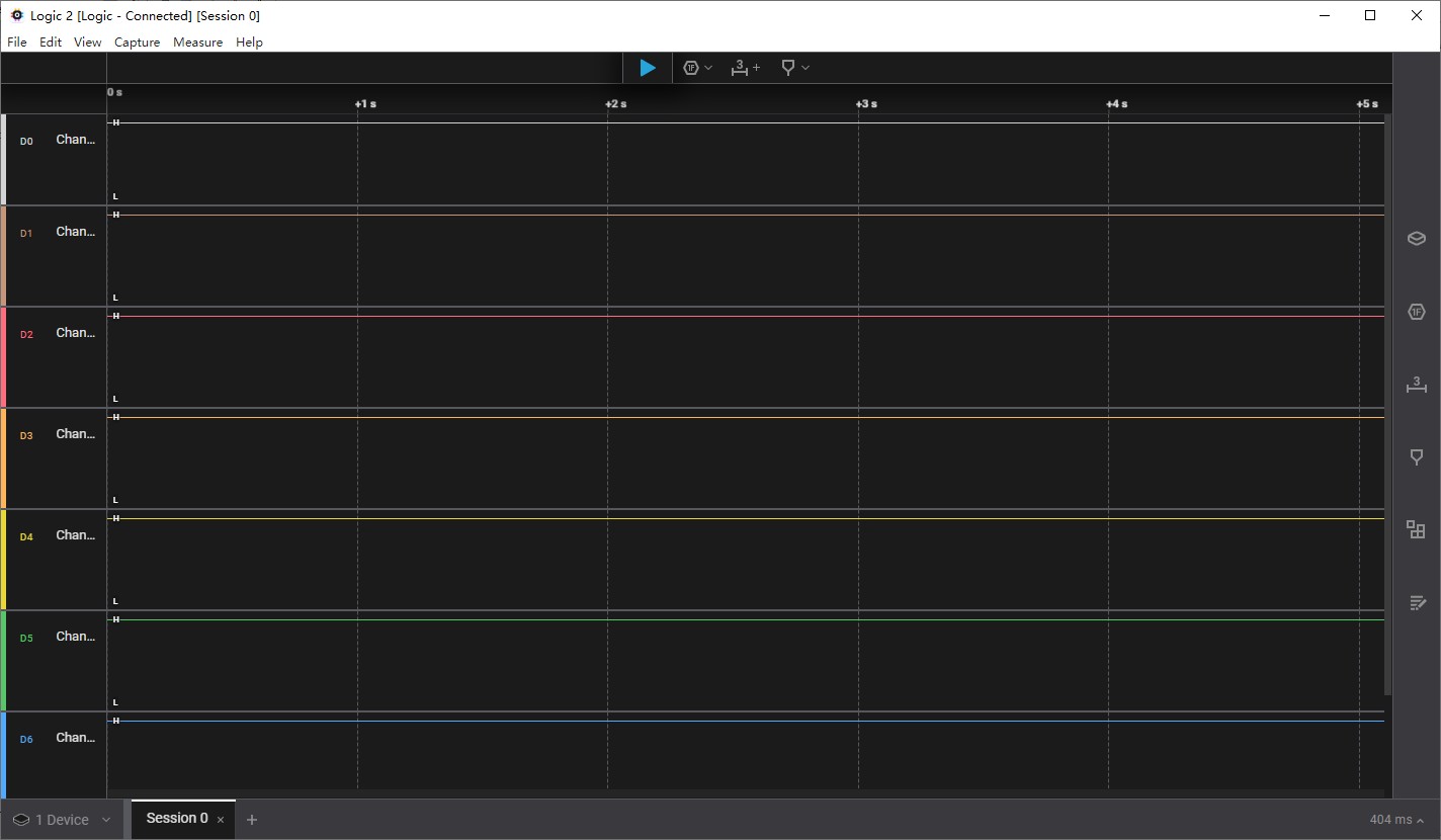

改为100Hz,10个参数的CDC_Printf只发送1次,
LED不亮,波形也是直线,说明没有等待阶段
这就说明Printf是不能瞬间调用多次的,两个Printf之间必须要有延时
只能在一个Printf内都处理完毕,否则会拖慢速度
USB_CDC.zip (36.17 KB, 下载次数: 86)

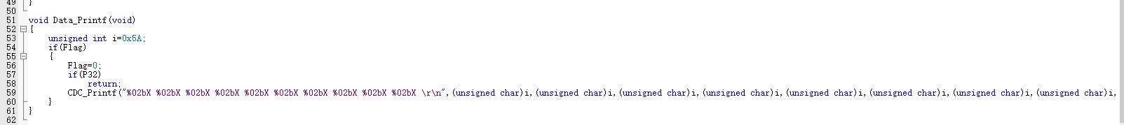

发表于 2024-11-18 18:18:32 | 显示全部楼层
这12个合成一个就好了
我试过,搞多了直接乱码,不得不拆开的。  详情 回复 发表于 2024-11-18 21:56

发表于 2024-11-18 21:56:47 | 显示全部楼层
Debu*** 发表于 2024-11-18 18:18
这12个合成一个就好了
首先,非常感谢做了这么详细的测试!
一个Printf我试过输出多个参数,搞多了直接乱码,不得不拆开的。
我这里面有好多是32位的类型,处理速度比%bx慢了好多。
很简单呀, 重写了可重入的 Printf 函恋数, 不就解决了吗  详情 回复 发表于 2024-11-26 03:26
