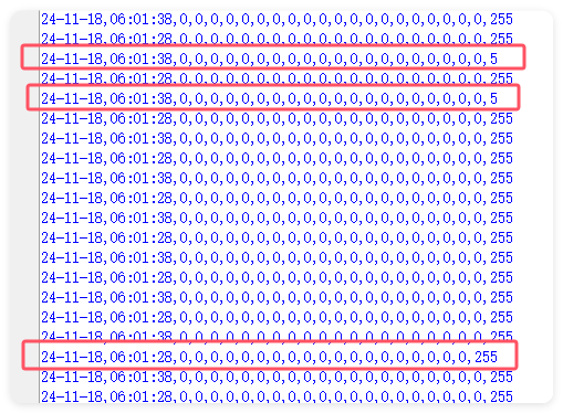

使用如下代码50ms发送一次数据,在串口调试助手里面发现偶有丢失字符的现象,不知如何优化,在USB发送期间关闭全局中断都解决不了丢数据问题。
  1. printf("%02bx-%02bx-%02bx,%02bx:%02bx:%02bx,",ALS_con_buf.date[0],ALS_con_buf.date[1],ALS_con_buf.date[2],ALS_con_buf.date[3],ALS_con_buf.date[4],ALS_con_buf.date[5]);
  2. for(n=0;n<10;n++)   printf("%ld,%ld,",ALS_con_buf.ALS_data[n].ALS,ALS_con_buf.ALS_data[n].TSI);
  3. printf("%u\r\n",ALS_con_buf.count);

发表于 2024-11-18 16:07:32 | 显示全部楼层
数据是否被打断或覆盖
降低发送数据频率试试
不要在中断里用printf
楼主位那个代码是在主程序流程里面使用Printf的,不在中断里面,而且我也测试了暂时关闭全局中断的方式做数据发送还丢数据,至于降低发送数据频率,这个是需要怎么计算不丢数据的安全发送间隔。 我这个代码的目的是  详情 回复 发表于 2024-11-18 16:13

发表于 2024-11-18 16:07:56 | 显示全部楼层
单独做了个测试代码,没有其它干扰因素,也出现丢数据现象

发表于 2024-11-18 16:13:22 | 显示全部楼层
Debu*** 发表于 2024-11-18 16:07
数据是否被打断或覆盖
降低发送数据频率试试
不要在中断里用printf
我这个代码的目的是为了实现小存储器里面的数据通过文本格式输出,直接在串口助手里面存为csv文件,便于导入excel查看曲线趋势,希望传输速度越快越好,如果每包数据都需要大延迟的话,就失去了实用价值。
发数据之前需要检查上一个包发完了没有,如果没发完,等待上一个包发完  详情 回复 发表于 2024-11-18 16:14

发表于 2024-11-18 16:14:38 | 显示全部楼层
晓*** 发表于 2024-11-18 16:13
楼主位那个代码是在主程序流程里面使用Printf的,不在中断里面,而且我也测试了暂时关闭全局中断的方式做 ...
所以,我在发送前加了一句 while(bUsbInBusy) ,亲测有效,看来Printf发送还是挺慢的,比USB_SendData慢得多的多。  详情 回复 发表于 2024-11-18 16:52

发表于 2024-11-18 16:41:33 | 显示全部楼层
printf是不可重入函数,一般在主循环调用,中断里不要调用了
你这情况只有调用printf前关中断救才行
是的,我觉得也是printf重入问题  详情 回复 发表于 2024-11-18 17:04
