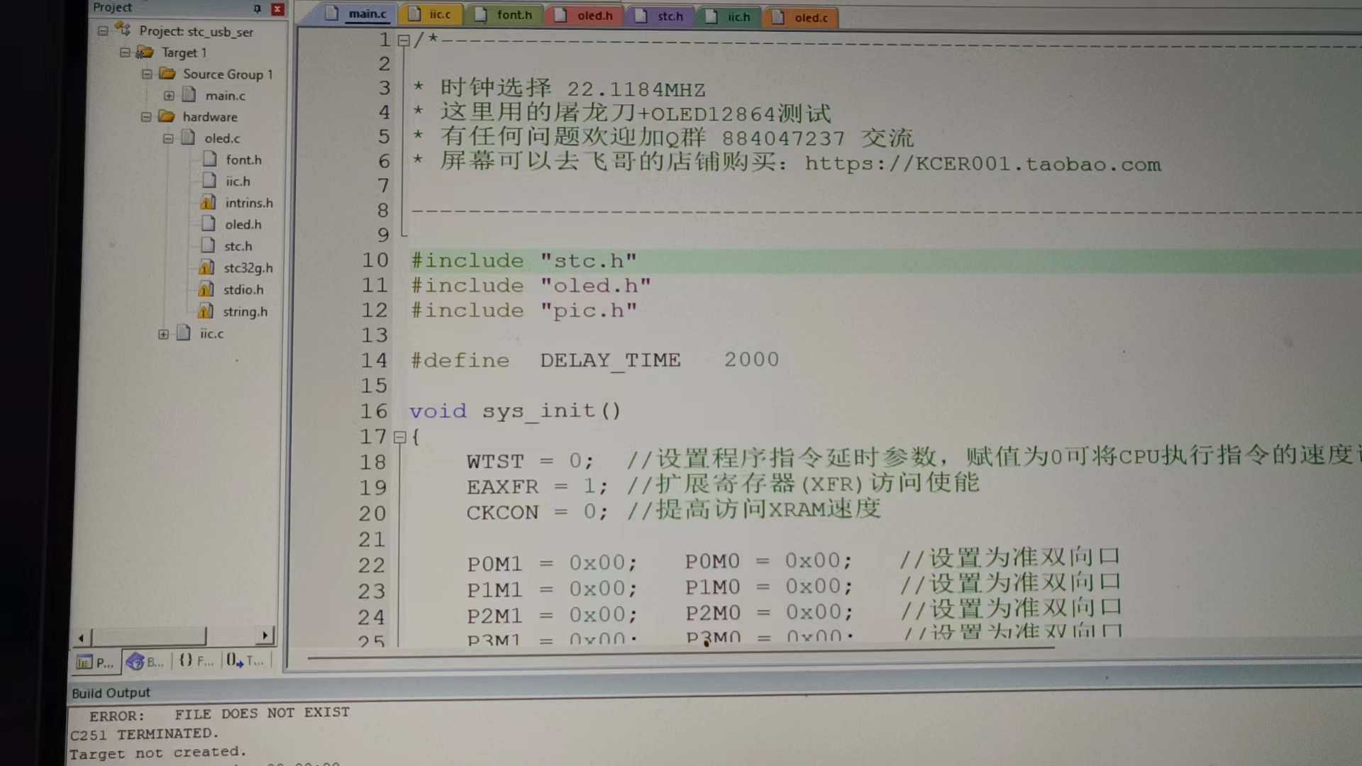

打开官网上的程序,点编译,编译不了,这是为什么

头文件没找到,重新定义一下头文件目录。

头文件

新手,具体该如何操作

从工程看是头文件找不到,把感叹号的文件在安装目录搜索一下看有没有,如果有手动添加看看,没有就重装一下mdk。这种问题实在不行就硬钢,报什么错就解决什么问题,另外把错误粘贴到AI工具问。

怎么还有PIC.H

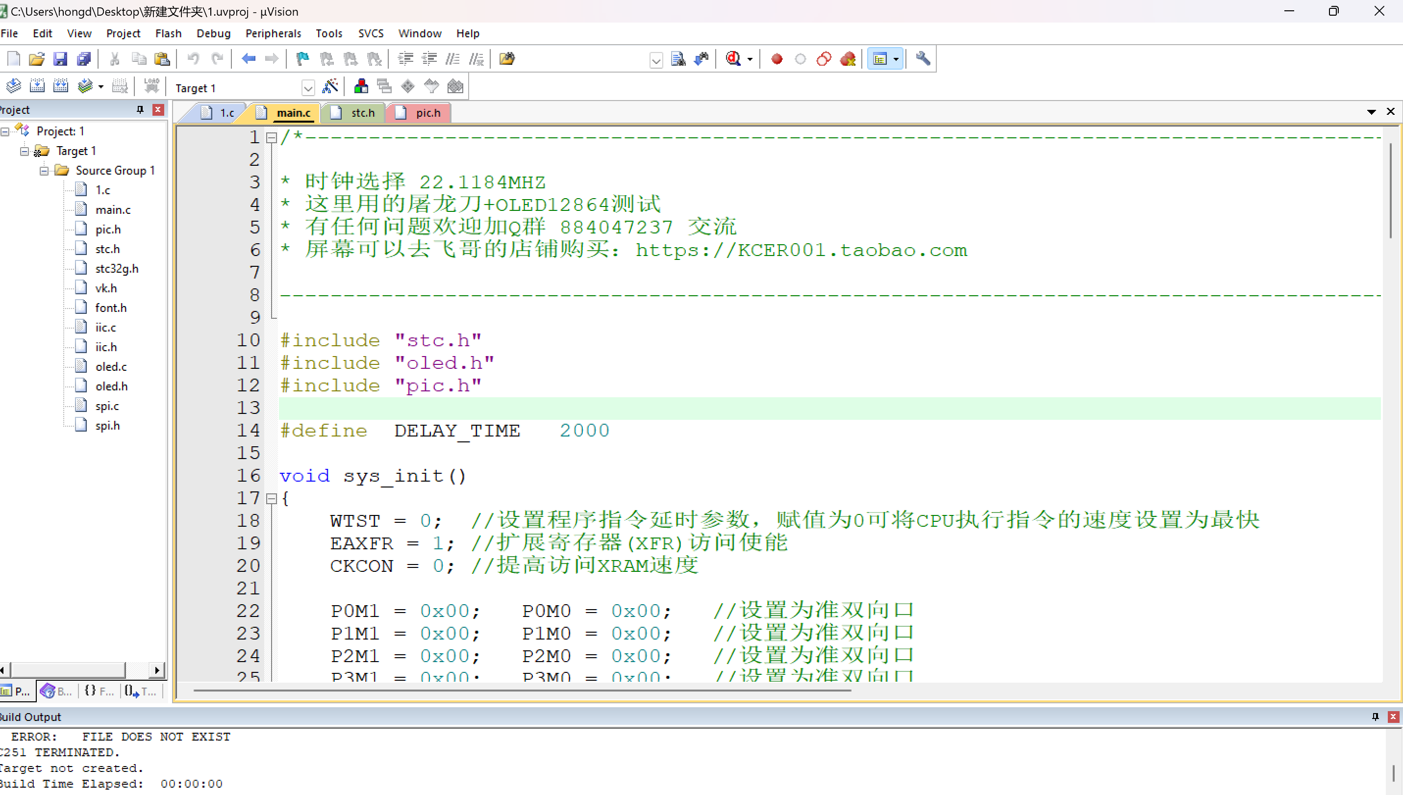

我又新建一个文件直接把官网给的程序中所有.c和.h文件复制粘贴了,但还是编译不了,但是如果自己写程序就正常了,不知道什么原因,真的很苦恼,这个oled学习好几天了,毫无头绪,根本就不知道如何去驱动oled
