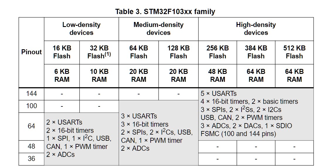

 楼主| 发表于 2024-11-17 15:08:00 | 显示全部楼层
VC*** 发表于 2024-11-17 14:58
也就是说,除了SDIO协议,其他SPI其实用不到CRC?
那为什么不直接用单片机的SDIO模块呢? ...
并不是所有的单片机都有sdio模块,比如stm32f103只有大容量产品才有,但是stm32f103全部产品都有spi,一句话加钱什么都可以解决
