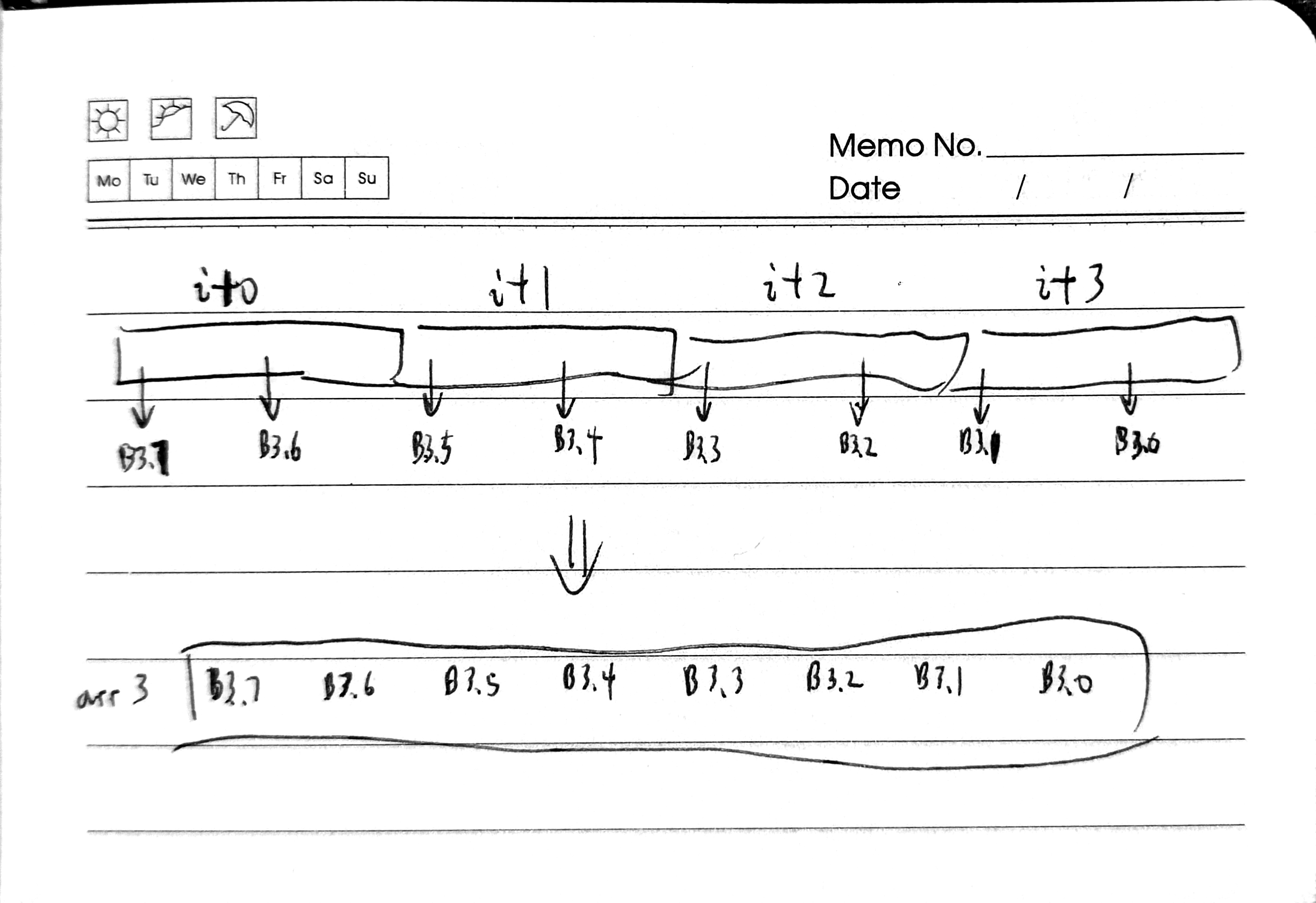

sd卡在四线写的时候,要在最后在每一条线上发送每条数据线对应数据的crc16.我只有单线crc16的代码,需要把发送的数据按发送格式分别写到四个缓冲区里,再分别计算对应crc16。有没有比这个方法快的

能否详细说说你的痛点?
你指的是CRC16算法太麻烦?还是这128次循环太麻烦?为什么要把数据这样排列呢

就是128次太麻烦了,不知道有没有一次就可以算完的

大概推演了一下,你代码里是把每4个字节重新排列成了新的4个字节
8051指令集里确实并没有这样的指令可以一键完成这件事。但你的代码仍然有一些优化空间
例如可以将左右移运算符替换为按位逻辑与,结合if else运算符。8051在执行这个操作时会快一些
例如在重复处理arr0~arr3时,提前将数据存入8051的bdata区,将数据按位直接访问处理

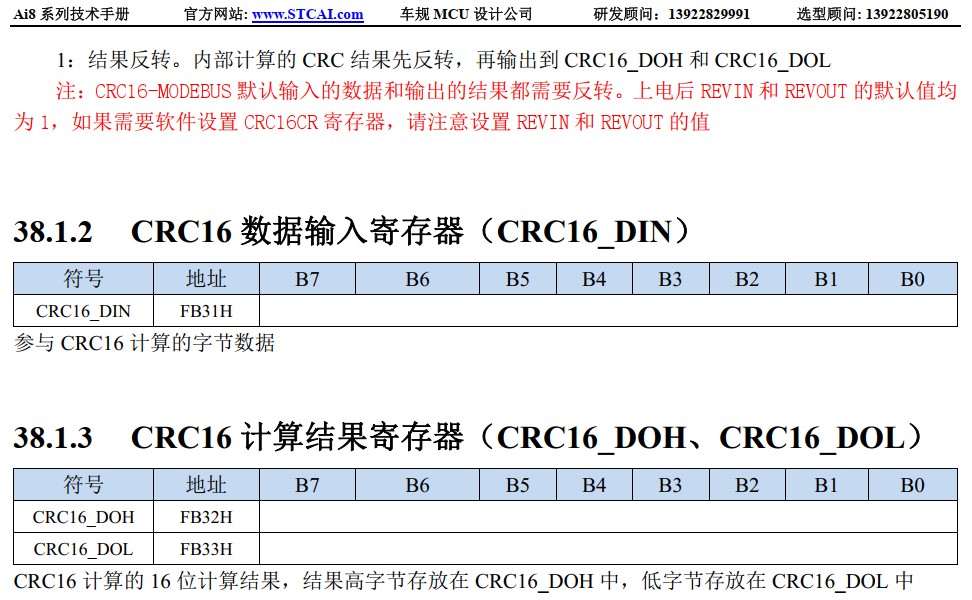

STC8H2K32U系列有硬件CRC16应该比较快

神农鼎老师,您没有审题,
他问的是CRC运算之前的QSPI数据预处理过程的优化
而不是CRC运算的优化
