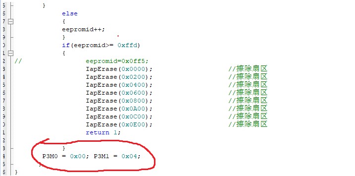

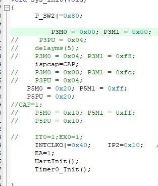

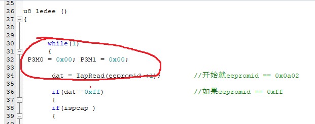

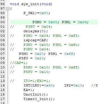

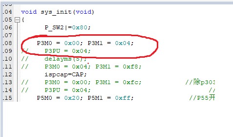

发表于 2024-11-18 21:37:24 | 显示全部楼层
晓*** 发表于 2024-11-16 23:05
上电先初始化P32为高阻输入之后给个小延迟再去读,哪怕不去初始化P32都是默认高阻,千万别搞成什么推挽或 ...
想了一天,现在我是这样做的.看看符合您说的高阻吗?
初始化 配置          P3M0 = 0x00; P3M1 = 0x04;    高阻P32
配置完了以后, 在判断P32引脚前          P3M0 = 0x00; P3M1 = 0x00;   准双向P32
判断完P32引脚后          P3M0 = 0x00; P3M1 = 0x04;  高阻P32
差不多吧,应该上电对P32初始化为高阻,判断01后再配置P32为准双向即可, 原理是,上电配置为高阻,可以通过600K电阻识别电容是否有电,如果冷上电,那电容基本是放光的,上电时电容没电P32会判定为低电平,判断完后  详情 回复 发表于 2024-11-18 22:05
