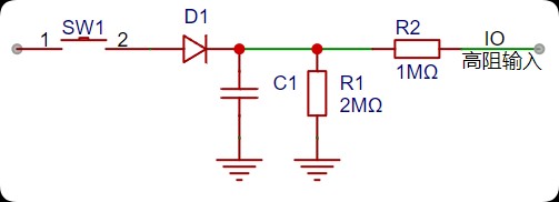

单片机上电时判断电容有电就换下一挡,没电就认为是冷开机,调用关机状态,是这个想法吧,我建议电容用二极管充电,大电阻放电 [attachimg]63853[/attachimg]  详情 回复 发表于 2024-11-14 21:09

单片机上电时判断电容有电就换下一挡,没电就认为是冷开机,调用恢复关机前存储的状态,是这个想法吧,我建议电容用二极管充电,大电阻放电

你这图,路子太野,之前不接4.7K直接给IO并大电容的做法很容易烧单片机,就算串了电阻也不能用。参考一下我上边那个图,也许能用。你如果是抄别人的原理,得看他用的什么单片机,有些单片机输入IO是纯开漏的,不会有  详情 回复 发表于 2024-11-14 23:23

你这个构型不大行吧,单片机断电以后没法让电容放电。
建议电容的一端连负极,另一端通过电阻也连负极。
上电的时候设置为高阻读取adc,读取完成后设置为推挽置1进行充电。
电容可以小一点,电阻可以大一点,放点就慢了

你这图,路子太野,之前不接4.7K直接给IO并大电容的做法很容易烧单片机,就算串了电阻也不能用。参考一下我上边那个图,也许能用。你如果是抄别人的原理,得看他用的什么单片机,有些单片机输入IO是纯开漏的,不会有电流倒灌的问题,也就能那样用。

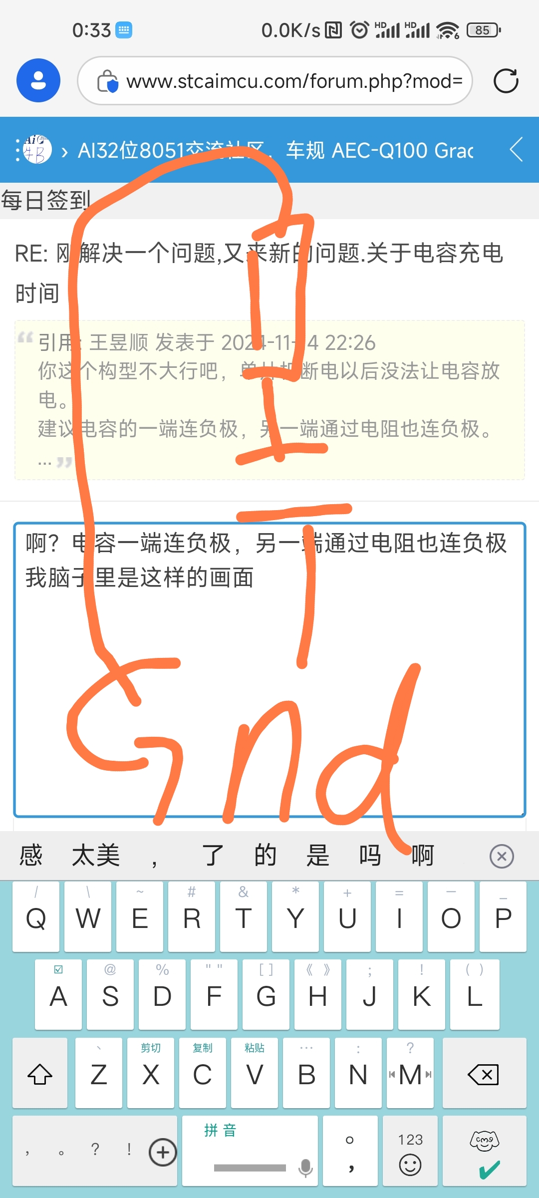

 楼主| 发表于 2024-11-15 00:34:55 来自手机 | 显示全部楼层
啊?电容一端连负极,另一端通过电阻也连负极
我脑子里是这样的画面

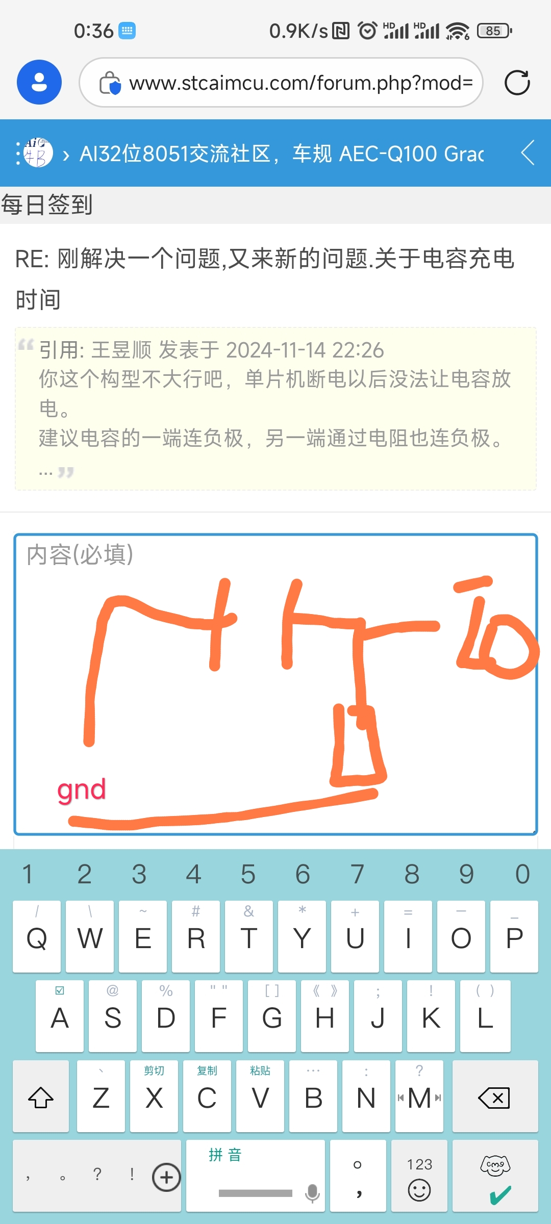

 楼主| 发表于 2024-11-15 00:38:20 来自手机 | 显示全部楼层
应该是这样对吗? Screenshot_2024-11-15-00-37-46-755-edit_com.microsoft.emmx.jpg ,,我刚搞错了
