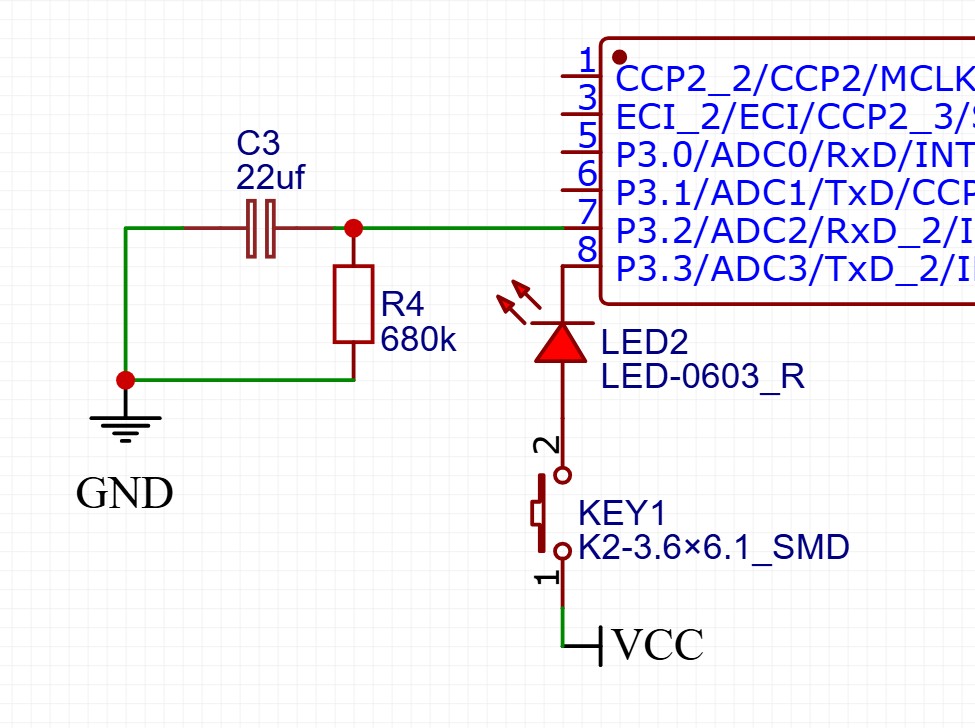

发表于 2024-11-15 11:39:26 | 显示全部楼层
已经把泄放电阻加到680K 了.
P32引脚的判定还是快.  按照欧姆定律,这个RC电路,放完22uf的电,应该要75秒
但是实际.几十毫秒就要判定高低电平了.
同时,能否给出更完整的电路图?只给出一部分我没办法做出更进一步的判断。 目前我的理解是:你的单片机在切换挡位的时候供电会被切断?然后下一次上电的时候判断电容是否有点来区分第一次上电/短暂的切换挡位  详情 回复 发表于 2024-11-15 11:48
可以尝试用示波器测量P32对地电压变化曲线,看看断电后的电压是如何变化的。 你这个电阻值按道理很长时间都不会有掉电问题的。 测量完ADC后有切换成推挽模式进行充电吗?  详情 回复 发表于 2024-11-15 11:45

发表于 2024-11-15 11:45:27 | 显示全部楼层
vb2*** 发表于 2024-11-15 11:39
已经把泄放电阻加到680K 了.
