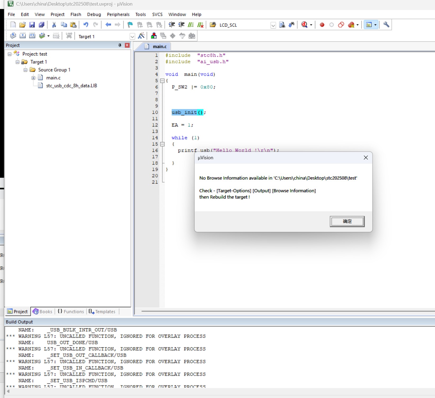

视频在网页上似乎没显示,下载到电脑可以看,是QQ录的
这是我使用usb 库的 方式 麻烦 帮我看下 是否使用方式不对

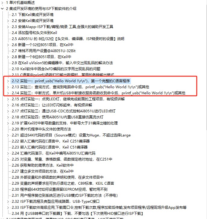

打印前应该等待USB配置完成。可以看下最新手册的这三个实验。弹框提示按提示内容检查下是否生成符号信息。 [attachimg]108529[/attachimg]  详情 回复 发表于 2025-7-14 22:43

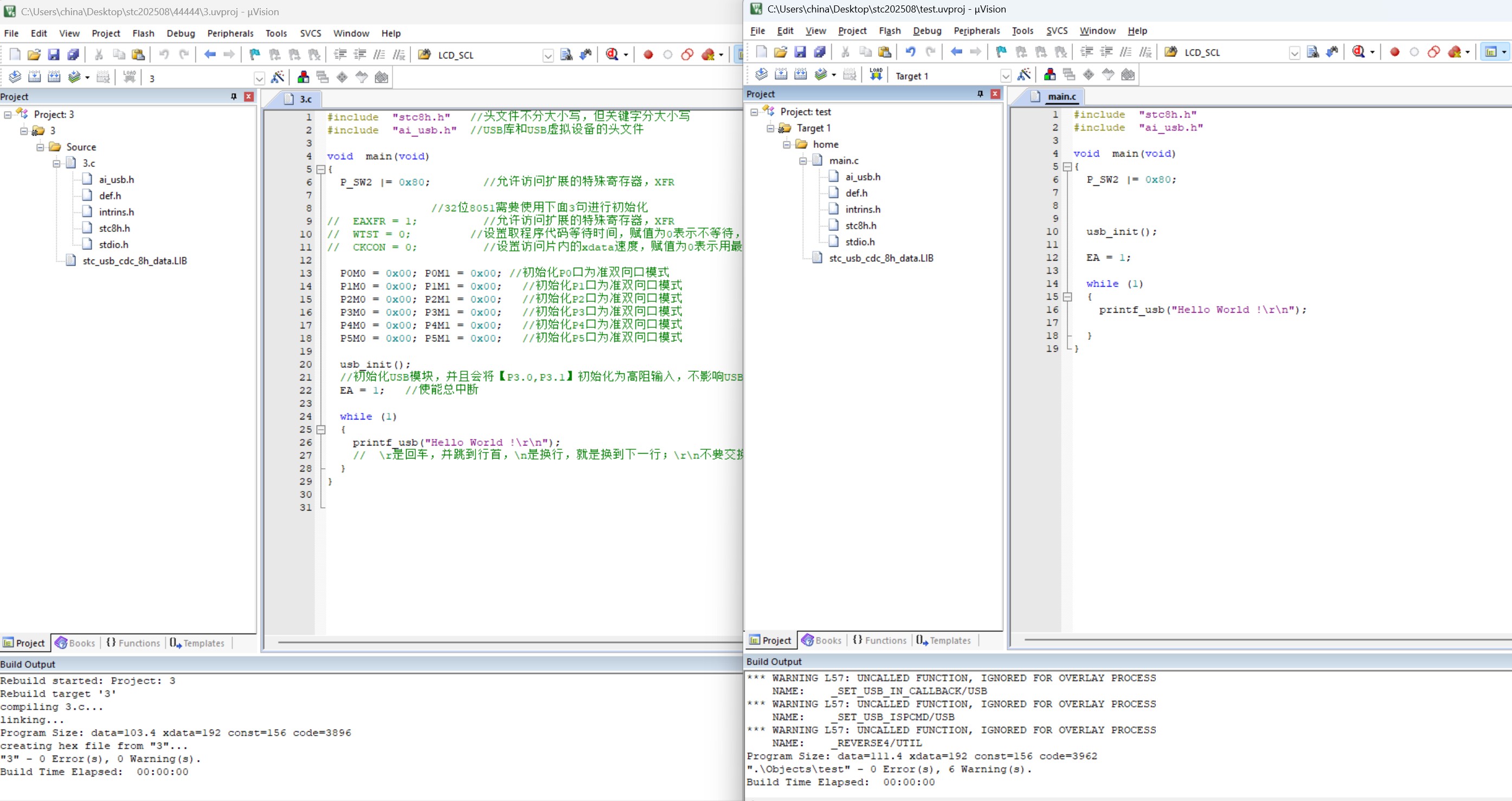

发表于 2025-7-14 22:50:40 | 显示全部楼层
erci*** 发表于 2025-7-14 22:43
打印前应该等待USB配置完成。可以看下最新手册的这三个实验。弹框提示按提示内容检查下是否生成符号信息 ...

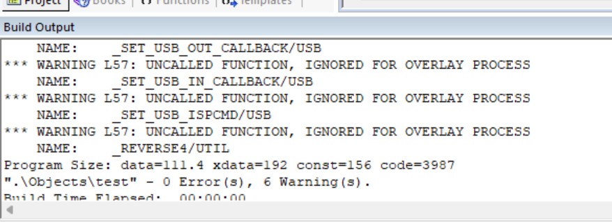

图片左边的代码是在这里下载的, 右边的代码,是我视频里面的操作, 左边编译无报错, 右边有报错,实在是搞不明白
那不是报错,只是告警。左边的工程可能屏蔽了对应告警。可以从基础学起:https://www.stcaimcu.com/forum.php?mod=viewthread&tid=11902  详情 回复 发表于 2025-7-14 23:38

发表于 2025-7-14 23:38:12 | 显示全部楼层
tlmi*** 发表于 2025-7-14 22:50
图片左边的代码是在这里下载的, 右边的代码,是我视频里面的操作, 左边编译无报错, 右边有报错 ...

发表于 2025-7-15 14:42:07 | 显示全部楼层
erci*** 发表于 2025-7-14 23:38
那不是报错,只是告警。左边的工程可能屏蔽了对应告警。可以从基础学起:https://www.stcaimcu.com/forum ...
非常感谢,我搞明白原因了
