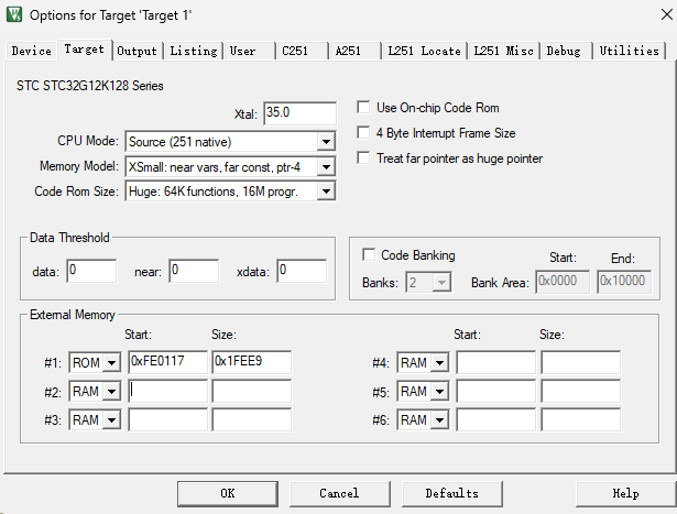

昨天成功进行了加密后EEPROM的读写操作,但是后来发现个奇怪现象,当开始地址设置小于等于0xFE0116,main里的程序会跳过部分代码直接执行while里的,如果开始地址设置为大于0xFE0116,那么代码会按照顺序一条条执行。 b5c6b50d-fd34-475e-a341-9aae07e4aa89.png
以下为main里的代码片段,我尝试将OLED屏幕初始化代码移到读取EEPRON数据函数之前,在ROM开始地址设置为小于等于0xFE0116时候,可以看到屏幕点亮,但是直接跳过了显示图片的代码并进入了while程序。如果我删除读取EEPROM后的写入EEPROM的函数,那么这个问题将消失。如果将开始地址设置为大于0xFE0116,那么这个问题也不存在,非常奇怪,请大神帮忙找找原因。谢谢

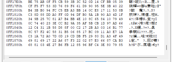

这是我加密后的代码最大地址,大概71K,EEPROM的读写操作地址设置的是0xFFFC00

发表于 2024-11-13 16:24:20 | 显示全部楼层
flash rom 冲突,  EEPROM 的设置, 必须以页 512字节(0x1ff)的整数倍 进行!
所以, 楼主的两种设置都是错的, 起始位置应设成 0xfe0200

发表于 2024-11-13 16:53:44 | 显示全部楼层
所以, 楼主的两种设置都是错的, ...
感谢提出意见。截图只是说明问题是起始地址必须大于116才行,只要小于等于116并且有EEPROM写入动作就会出问题,就算起始地址是0xFE0000也是一样。

发表于 2024-11-14 03:32:55 | 显示全部楼层
nvnv-*** 发表于 2024-11-13 16:53
感谢提出意见。截图只是说明问题是起始地址必须大于116才行,只要小于等于116并且有EEPROM写入动作就会出 ...
设置0xFE0000, 就不存在 EEPROM 了, 当然写入不了
用错误的前提, 无论如何测试, 结论也是错误的, 不管程序是否路飞都一样。
程序的最低位置 rom, 和 EEPROM 地址重叠, 程序的开始地址设置(决定了保留 EEPROM长度),
当程序的最低位置 rom 小于一定值时, 写入 EEPROM 地址 超出 保留 EEPROM长度时, 程序的
最低位置 rom 被改写, 所以, 就有了执行EEPROM写入后就会导致程序启动异常。

发表于 2024-11-14 12:01:52 | 显示全部楼层
用错误的前提, 无论如何测试, 结论也是错误的, 不管 ...
但是如果需要加密,手册里是要求128k全部设置为EEPROM,我理解是在这个条件下,所有空间全部被设定为可写的,这样程序就不存在EEPROM地址重叠的问题,况且我程序设定的EEPROM写入地址是在空间末尾,理论上不会影响程序本身,所以这是我比较疑惑的地方
