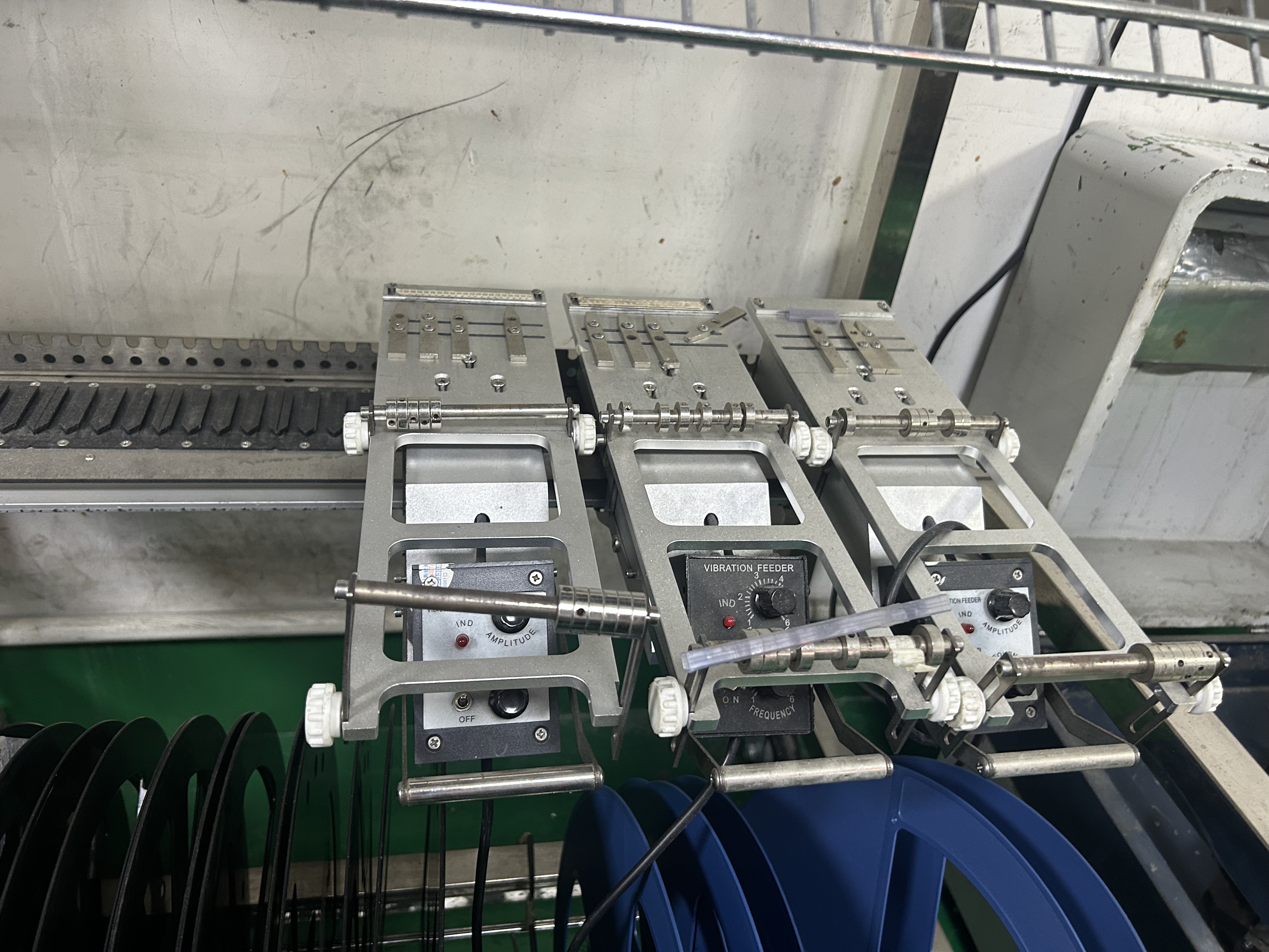

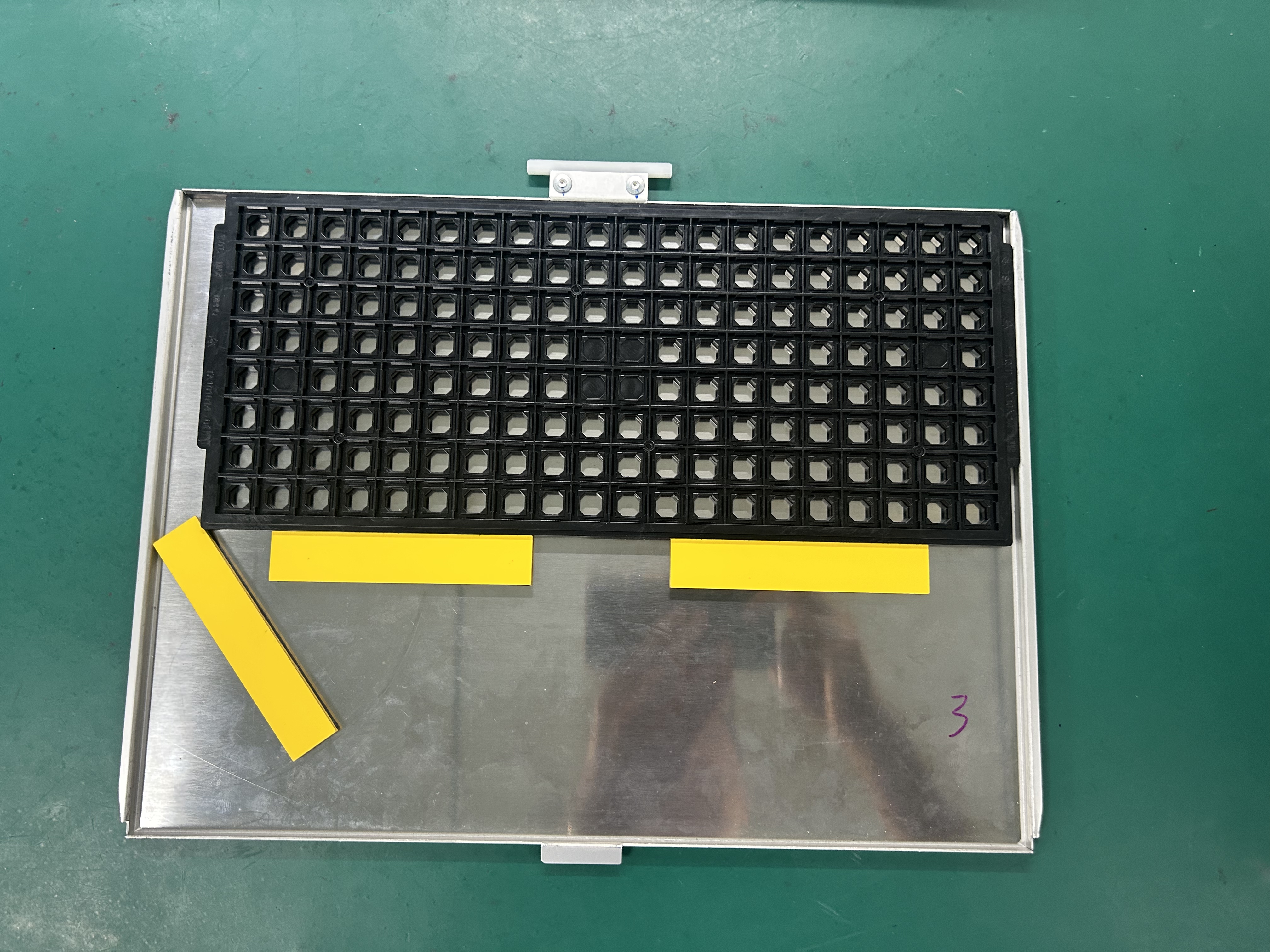

8脚、14脚、16脚,这样的芯片就算是贵1-2分钱
===客户应该都更愿意买编带的
因为管装的只能用管装飞达,使用起来特别效率慢
或者手动摆盘摆到IC盘里面打
