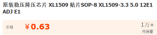

2023/3/16, 变化中的DC-DC价格
XL1509-5.0V,SOP8,单价0.54/个 ====可实际成交的价格
XL1509-3.3V,SOP8,单价0.55/个 ====可实际成交的价格
MP1484-SOP8原来我们买的价格是1元/个===太贵

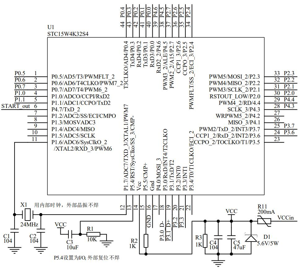

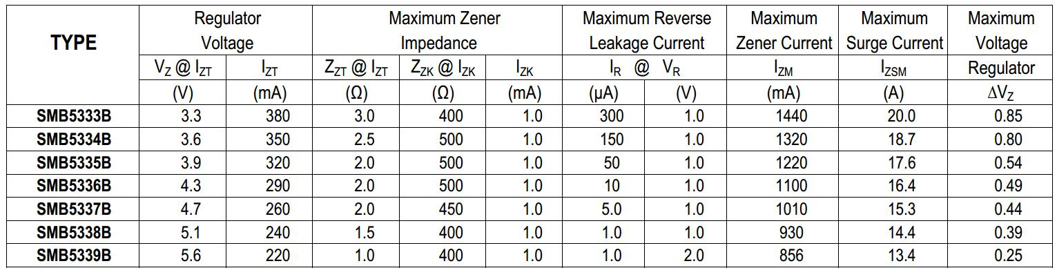

发表于 2023-3-25 23:10:00 | 显示全部楼层
经常有新人和老新人怀疑这个【自恢复保险丝和稳压管的搭配】
这个图的 自恢复保险丝和稳压管的搭配,是我们长期和大量的标准用法,
不要怀疑他,怀疑就是你不懂和公司小积累的经验少
这个相似的图,我请梁工测试,加12V,  开始正常工作,
经过2秒附近的正常工作时间,不工作了,再等多久 ?
又恢复工作了,然后又大概2秒又不工作了。
完美,怀疑的,都是新人和老新人
如工作在5.0V以下,就用 5.6V的稳压管, 最低5.3V启动保护
如工作在4.7V以下,就用 5.1V的稳压管, 最低4.8V启动保护
如工作在3.3V以下,就用 3.6V的稳压管, 最低3.4V启动保护

发表于 2023-8-7 16:13:07 | 显示全部楼层
R11  200mA的自恢复保险丝给推荐个厂家型号吧,贴片的我们直接采购就ok了
用0805封装的 自恢复保险丝,RMB0.08, 自己去某宝收索下  详情 回复 发表于 2023-9-15 10:28

发表于 2023-9-15 10:28:01 | 显示全部楼层
