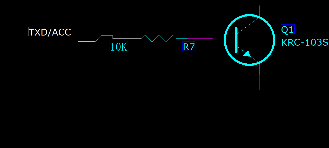

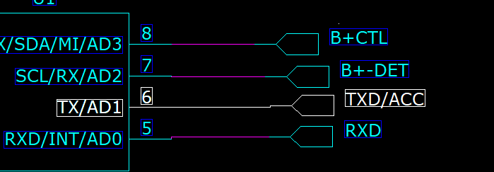

如图,用的8脚IC,引脚资源太少,把TXD接入了ACC端,一上电 TXD的电压为5V,用仿真器下载 仿真都不行,问下大佬们 有啥解决方法

TXD接ACC,那单片机上的ACC你接什么呢

楼主那电路 把全图贴出来
